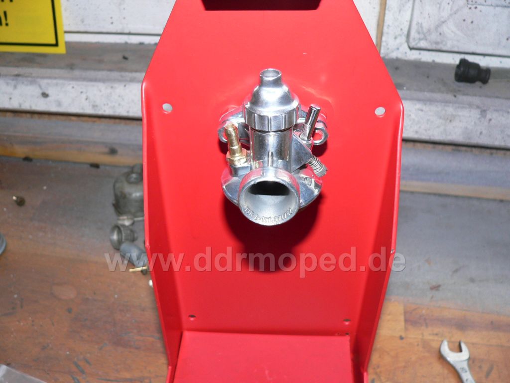

Ich habe mir heute erstmal eine Vorrichtung gebaut um den Vergaser einzustellen....

Jetzt habe ich den leichten Vorteil das der Vergaser immer richtig ausgerichtet ist und ich beide Hände frei habe....

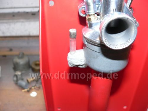

Jetzt kann ich den Vergaser auch einige Zeit stehen lassen und prüfen
ob das Nadelventil dicht ist...

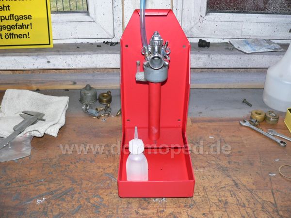

Den Vergaserbecher brauche ich jetzt auch nicht mehr anschrauben und kann
so recht schnell kleine Änderungen am Schwimmer vornehmen....
Den Drück erzeuge ich durch eine Blattfeder....

Für das optische ablesen musste eine Feinsicherung dran glauben...
Wird noch verbessert aber ich hatte nichts anderes zu hand....
Laut meinem Buch steht das der Benzinstand 5 bis 6 mm unter der
Vergaserbecherkannte sein soll....
Ist das wirklich der optimale Wert???

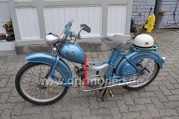

Hätte auch noch ne Idee:
Wie vorher schon erwähnt, ein gebogenes Rohr mit einem offenen Luftfilter dran und dazu passend an der linken Seite eine Handschaltung wie bei alten Motorrädern.
Diesen Hebel könnte man an der vorderen Aufhängung für das Motorblech festmachen.
Quasi der rote Balken auf dem Bild. Oben dann einen Schaltgriff dran mit Kupplungshebel.
Hoffe man versteht, was ich versucht habe mit meinen bescheidenen Mitteln zu verdeutlichen.

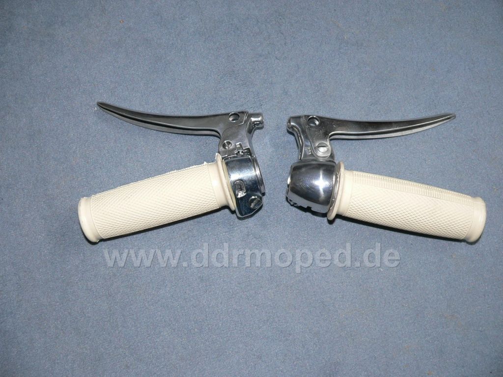

Habe mich jetzt für die Beigen Griffgumis entschieden... Denke das passt ganz gut zum rot...
