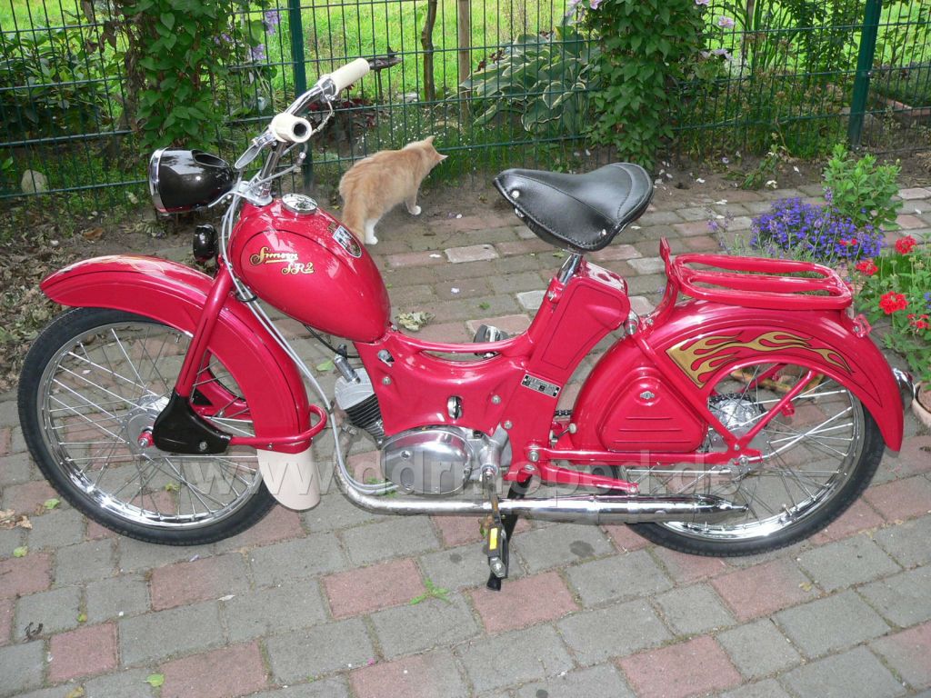

BlueKR50
Geschrieben am: 21.07.2011, 16:02
Beiträge: 2705
Mitgliedsnummer.: 3601
Mitglied seit: 06.07.2010
Das Fahrzeug sieht so aufjedenfall passender aus....
Wombat45
Geschrieben am: 21.07.2011, 16:15
Beiträge: 4821
Mitgliedsnummer.: 3758
Mitglied seit: 20.08.2010
Hallo Matthias
Sieht schon viel besser aus . Mach die Gabelbleche noch in der Farbe,dann passt es.
Die Hupe und die Lampe kannste dann so lassen.

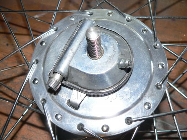

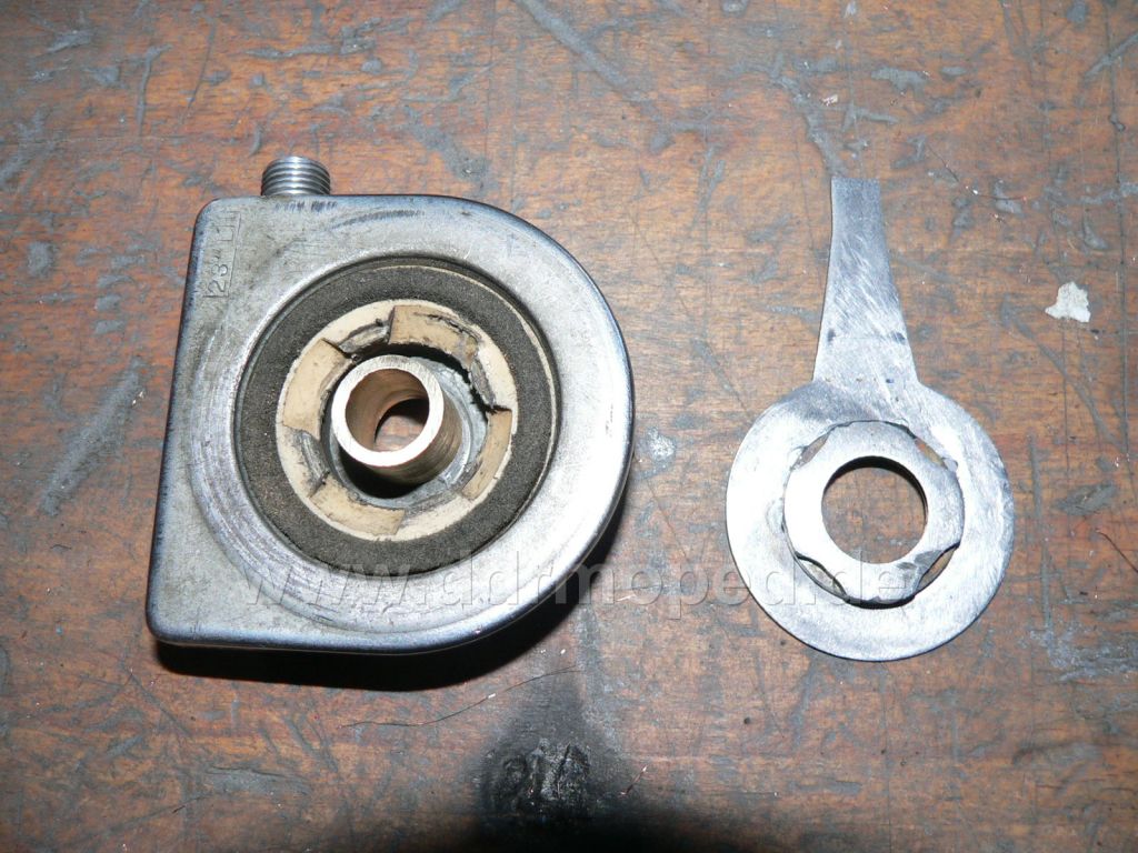

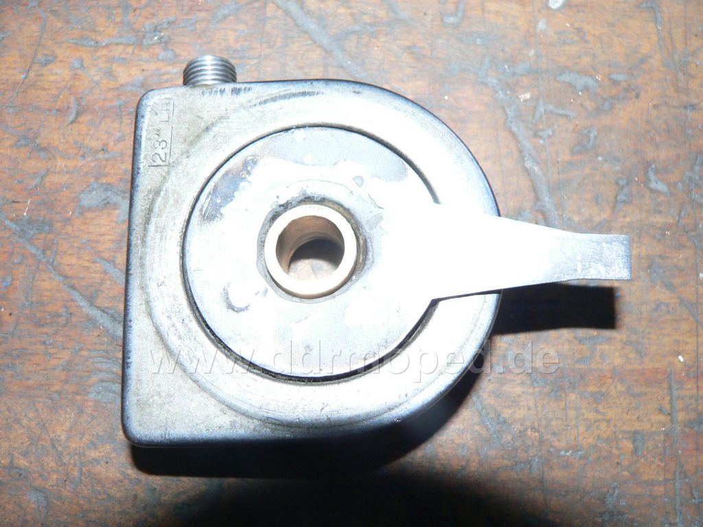

Ich musste heute erstmal das Problem lösen den Tachoantrieb für den SR2 anzupassen..
Da ich die Felgen ja auf Kugellager umgerüstet habe....
Jetzt habe ich mir ein passenden Blech hergestellt ohne das ich am Tachoantrieb was ändern musste....
BlueKR50
Geschrieben am: 27.07.2011, 20:56
Beiträge: 2705
Das Teil habe ich aus einem Stück Blech und zwei Unterlegscheiben gebastel...
Für den Tachoantrieb selber habe ich eine Messingbuchse gedreht....

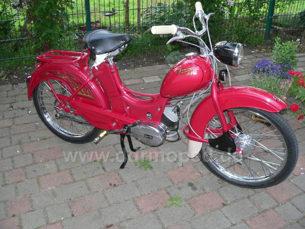

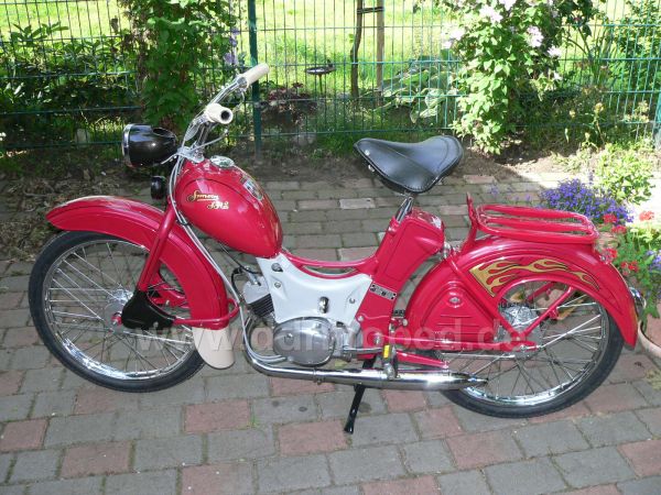

So sieht es jetzt im verbauten Zustand aus.....
Geschrieben am: 27.07.2011, 21:15
Hallo Matze,
Frank hat zu den Gabelblechen ja schon was gesagt. Ich würde, der Optik wegen, noch das Rücklichtgehäuse in Lampenfarbe lackieren, Chrom passt da nun garnicht mehr in Gesamtbild.
Schmied
Geschrieben am: 27.07.2011, 21:45
Beiträge: 5230
Mitgliedsnummer.: 423
Mitglied seit: 04.01.2007
Da das Projekt ja wohl soweit vollendet ist....
Eine Frage blieb mir allerdings über die ganze Zeit der Berichterstattung irgendwie unbeantwortet:

Warum hast du die Achse nicht gleich auf 12mm gedreht/drehen lassen _uhm.gif _uhm.gif

Das wird daran liegen, dass er ein 10er Bremsschild verwendet hat.

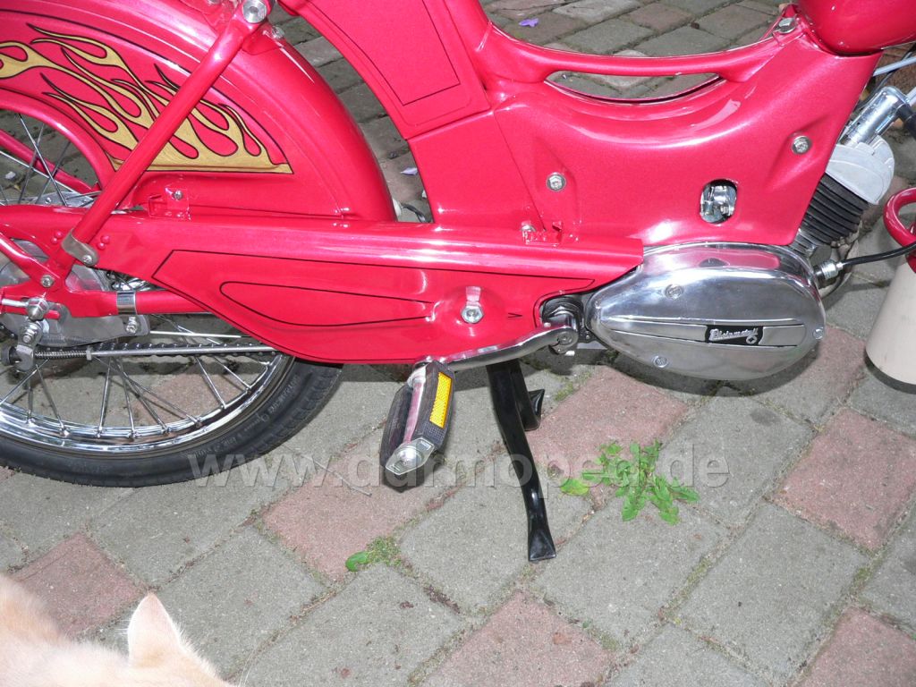

Heute sind der Kettenschutz und der Lima-Deckel gekommen....
BlueKR50
Geschrieben am: 28.07.2011, 18:00
Beiträge: 2705
Jetzt habe ich erstmal alle Farbarbeiten fertig....
Und dann kommen vielleicht ja noch ein paar Kleinigkeiten...
Matze
