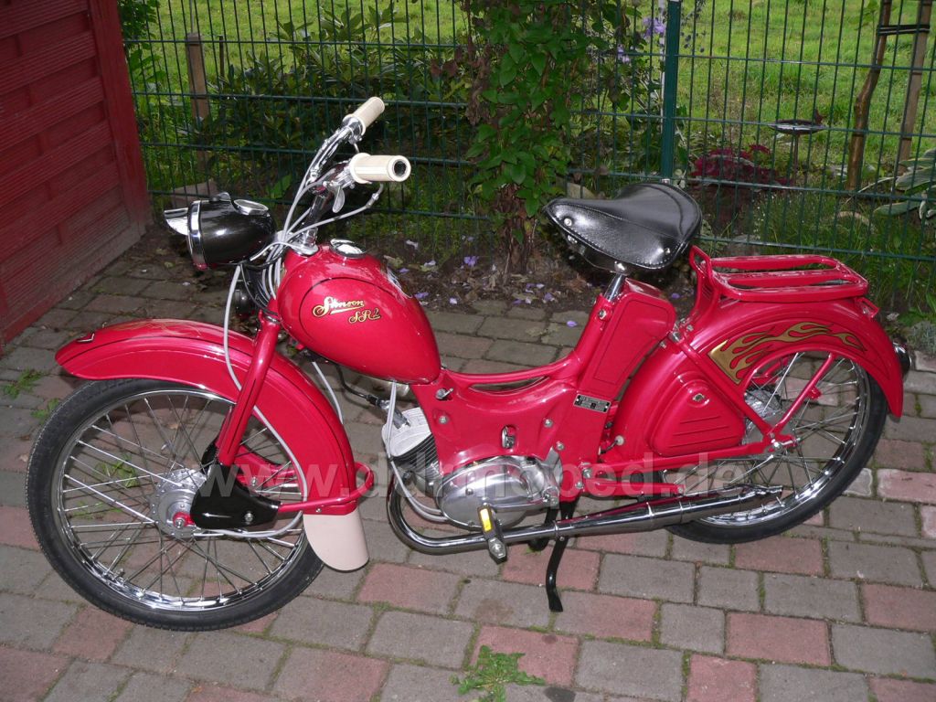

Das Teil habe ich aus einem Stück Blech und zwei Unterlegscheiben gebastel...
Für den Tachoantrieb selber habe ich eine Messingbuchse gedreht....
Matze
Warum hast du die Achse nicht gleich auf 12mm gedreht/drehen lassen _uhm.gif _uhm.gif
@ Markus.....
Versuch mal eine 12mm Achse in einen 57er Rahmen zu bekommen...
Wie gesagt das ganze Teil ist nur aus Ersatz und teilweise Schrottteilen entstanden...
Da ist leider nicht immer alles Planbar...
Das war aber bis jetzt auch immer das Interessanteste...
Aus dem jahre 1957 gesehen ist das Teil doch schon recht Future... laugh.gif laugh.gif laugh.gif

gestern habe ich es endlich geschaft die Elektrik zu machen...
Hatte vor einigen Tagen auch noch das Glück einen alten 57er SR2 Motor mit kompletter elektrischer Zündung zu bekommen...
Und wie Wunder die läuft sogar...
Bin jetzt 61 KM am Stück gefahren und habe noch ein kleines Problem..
Da ich noch in der einfahrzeit bin, bin ich die meiste Zeit mit 3/4 Gas gefahren...
Dann kommt es vor das der Motor manchmal kleine Aussetzer hat...
was bei Vollgas nicht ist....
Bin mir jetzt nicht sicher ob es an der E-Zündung liegt oder doch ein Vergaserproblem ist...
Werde noch mal die Düse und die Vergasernadel tauschen...
Die Lichtleistung bei der E-Zündung ist aber schon eine andere Welt.... thumbsup.gif
Matze

Hallo Jungs,
ich bin seit Gestern etwas am basteln...
Habe jetzt die richtige Idee gehabe wie ich es mit dem Elektrostart beim
SR2 Motor hin bekomme..
Mein Problem ist das ich nach möglichkeit ein Originales Simson Polrad verbauen muss..
Habe jetzt eine VAPE verbaut und da funktioniert mein Plan mit dem Polrad nicht...
Hat schon jemand versucht eine 12 Volt KR51 elektronische Zündung in einem SR2
Motor lauffähig zu bekommen??
Wichtig ist das ich die 12 Volt bekomme für die Ladung der Starter Batterie...
Kann leider hier im Forum nichs finden..
Klemmbrett von der KR51 würde ja schonmal in den SR2 passen...
Wäre froh über eure Hilfe
Matze
