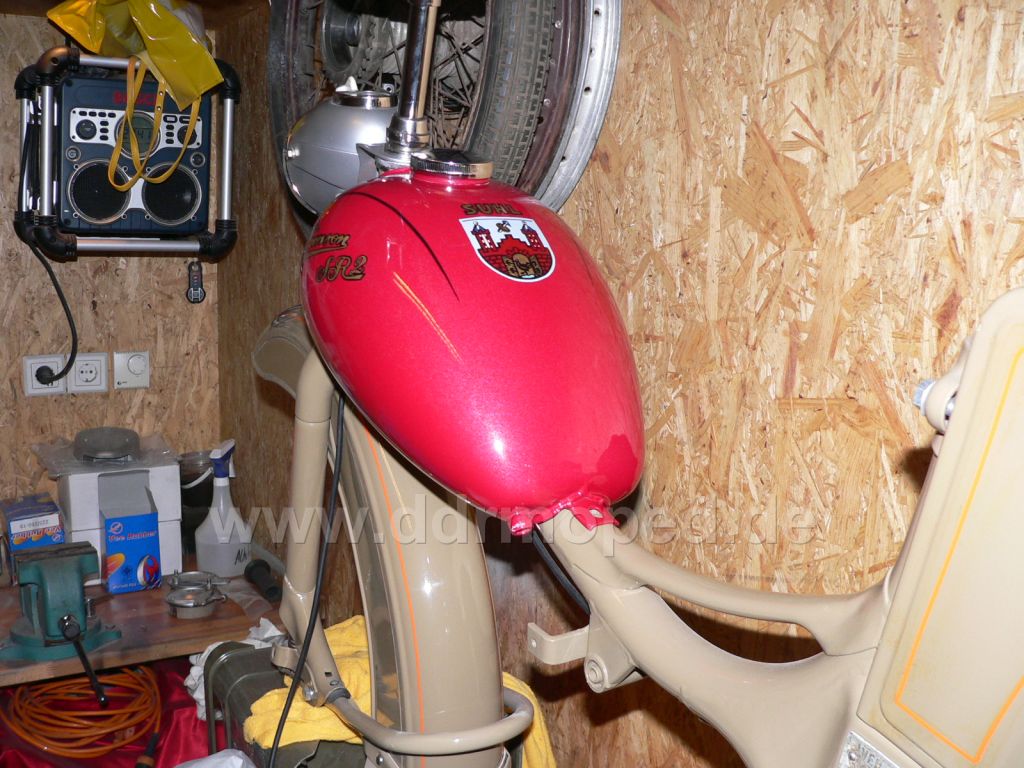

Habe den Tank heute mal auf mein 60er SR2E gesetzt....
Nur so um eventuell noch einige Ideen zu bekommen....
Der hat zumindest polierte Deckel.
Gruß Tino

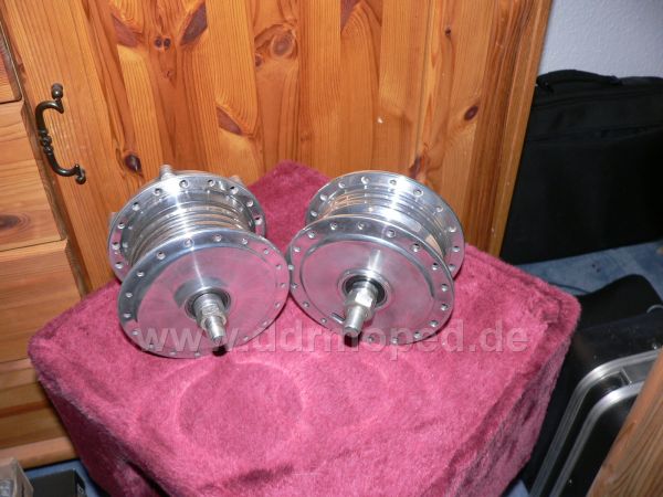

Heute habe ich mal meine ersten Naben auf Wartungsfreie Kugellager umgebau...
Bin wirklich begeister... die Rollen super....
Mit fehlen jetzt noch die M12x1 Muttern und die dünnen unterlegscheiben....
Dann müssen Sie noch entgültig ihren letzten Piliergang haben und dann
können die Chromfelgen eingespeicht werden.....
Ein Bosch Baustellenradio mit integrietem Ladegerät

Hallo blaues KR 50
ich weiß ja nicht, ob Du das schon bedacht hast, in ein SR 2 Bj 57 passen keine 12 mm Achsen.
Kann mich täuschen, aber Deine Achsen scheinen 12 mm zu sein.
Müsstest Dir entweder ein anderes Baujahr suchen oder 10mm Achsen...
Hendrik

ja das habe ich....
darum suche ich jetzt ja auch einen SR2E Rahmen.....
Wenn möglich mit Papieren...
Wollte aber bei dem Umbau nicht auf die 12mm Achse + Kugellager verzichten.
Danke

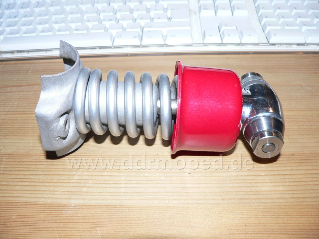

So ein kleines Teil ist wieder fertig....
Ich musste doch jetzt wieder etwas umdenken...
Da meine Vorder und Hinterschwinge von einem SR2 sind.....
werde ich jetzt doch wohl wieder auf 10mm Achsen umsteigen....
Hat jemand schon gedrehte 10mm Achsen für den Umbau auch Kugellager....???

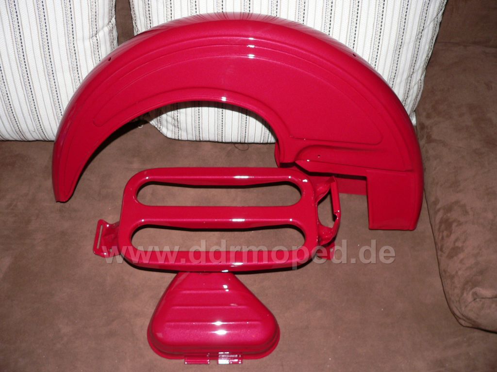

So heute sind die nächsten Teile fast ausgehärtet....
Dann gehen das Schutzblech und der Werkzeugdeckel zum bemalen....
Bin schon sehr gespannt....
