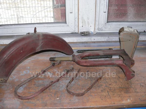

Wichtig für mich ist das erstmal die Teile fertig sind die von Arne bemalt werden...
Da bin ich heute aber wieder einen guten Schritt weiter....
Habe noch etwas Rohmaterial bekommen....
Jetzt brauche ich auch bald einen passenden Rahmen.....
Frage... Hatten die ersten SR2E auch noch die 10mm Achse???
Die Schwinge ist nämlich auch 10mm, dann past es jetzt jedenfals zu der hinteren...
Und ich kann wie ich von anfang an wollte einen alten 57er Rahmen nehmen....
Ich muss jetzt nur noch das Problem mit meinen 12mm Achsen lösen.... _uhm.gif

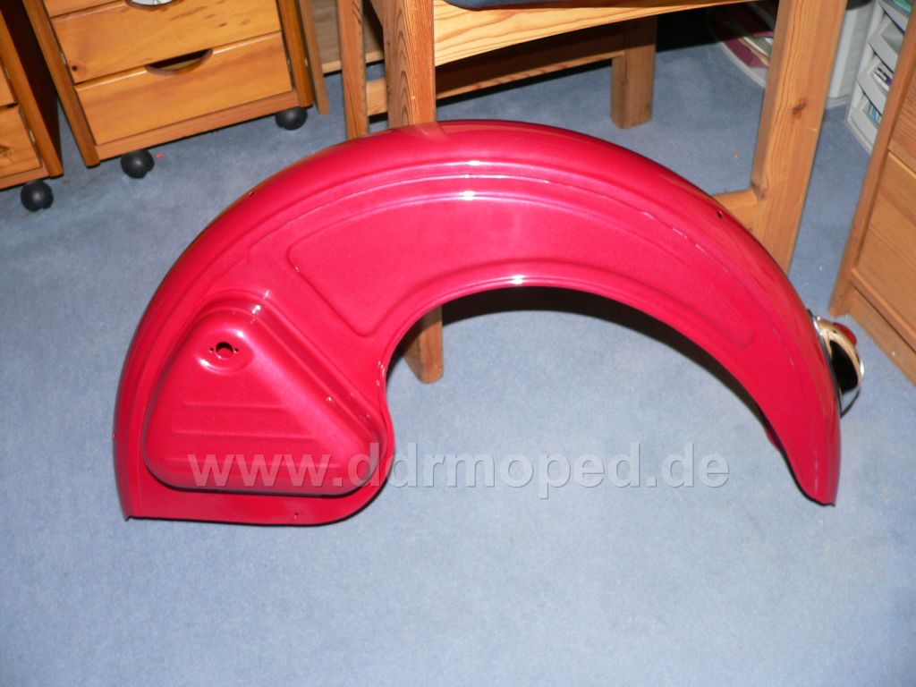

So.....
Ich habe meine Pflicht getan.... Jetzt kann arne wieder Hand anlegen.... biggrin.gif

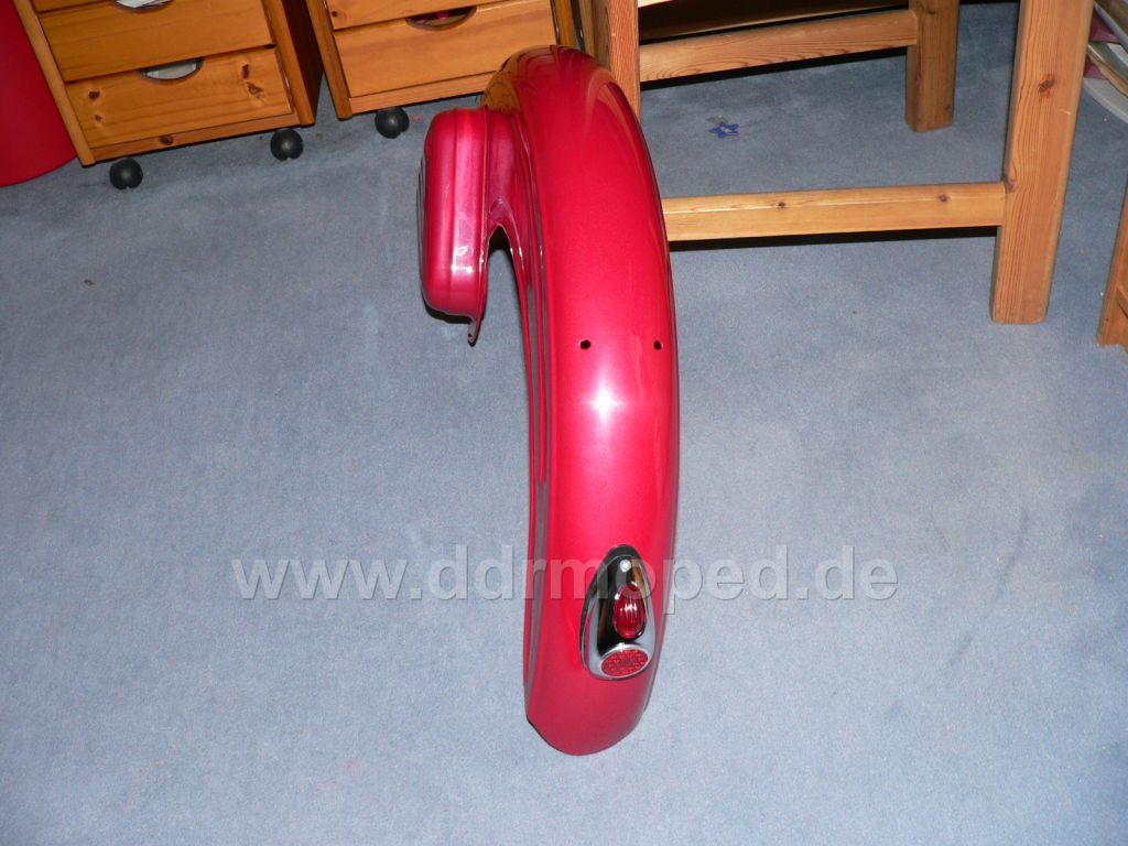

Dafür ist das schreckliche Nachbaulicht doch gar nicht so schlecht..... biggrin.gif

Die Farbe ist mir etwas zu "Bonbon" aber wenn das Ding fertig ist sieht das bestimmt nicht schlecht aus.Dazu passt aber das Nachbaurücklicht hervorragend! Willst du den Auspuff original machen? Schon mal drüber nachgedacht den Krümmer umzuschweißen und zwei Auspuffe zu verbauen? Würde bestimmt geil aussehen wink.gif

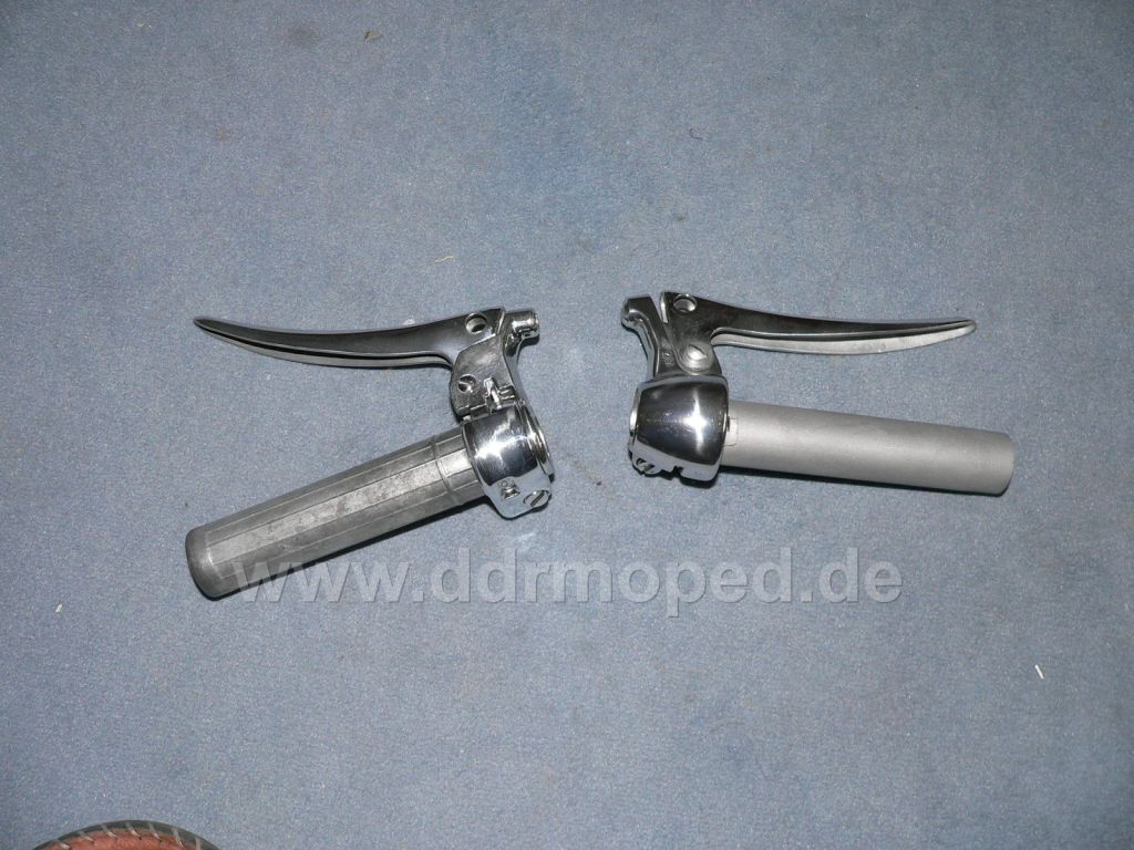

So das nächste Puzzelstück ist fast Fertig....
Geschrieben am: 26.02.2011, 16:38
Matthias, es gibt (ein früherer ebayhändler) die Firma MTK Motorbikes oder so ähnlich. Ich weiss es nicht mehr so recht und finde auch keinen Link mehr.
Von Denen habe ich meine 1er beigen Griffgummis. Die sind absolut topp von Farbe und Passgenauigkeit. Sieht edel aus (solange man mit weissen Handschuhen fährt laugh.gif ). Ich weiss nur noch, dass diese Firma aus der Magdeburger Ecke war. Such mal. wink.gif Die würden bestimmt zur Gesamtoptik gut passen.

Norbert meint sicher den Mario Tänzer.
Die Griffgummis gibts eigentlich so ziemlich überall, wo es Essiteile gibt.
Eventuell würde ich sogar auf einen Rückspiegel verzichten und links auch einen geschlossenen Griffgummi verbauen.
Such mal nach was speziellen, was ne schöne Farbe hat und evtl. auch ein anderes Muster als die Standartteile.

Ich habe auch schon daran gedacht... Griffe vom Motorrad anzupassen...
Da gibt es ja so einige Modele mit Chrom und anderen Spielerreien.... tongue.gif
Viellicht mit Griffheizung... biggrin.gif Wenn ich da nicht die Lichtmaschine mit überlaste... _uhm.gif

Magura hat schöne Griffe, aber immer auf die Maße achten.

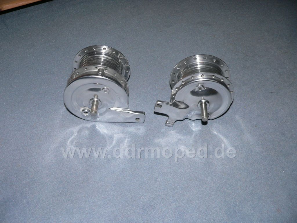

Ich habe Gestern Aben mir mal die Bremsdeckel vorgenommen....
Habe die Version aus Alu gewählt... Da man Sie einigermaßen Polieren kann...
Musste aber sehr viel Schleifen da das Material doch ganz schön rau ist...

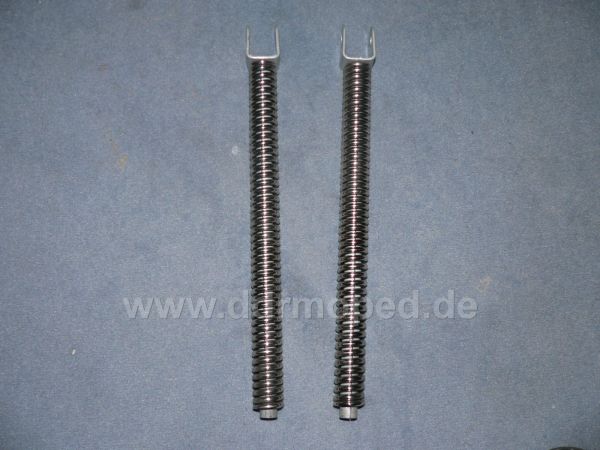

So Feierabend für heute....
Habe noch die Federn fertig gemacht.....
