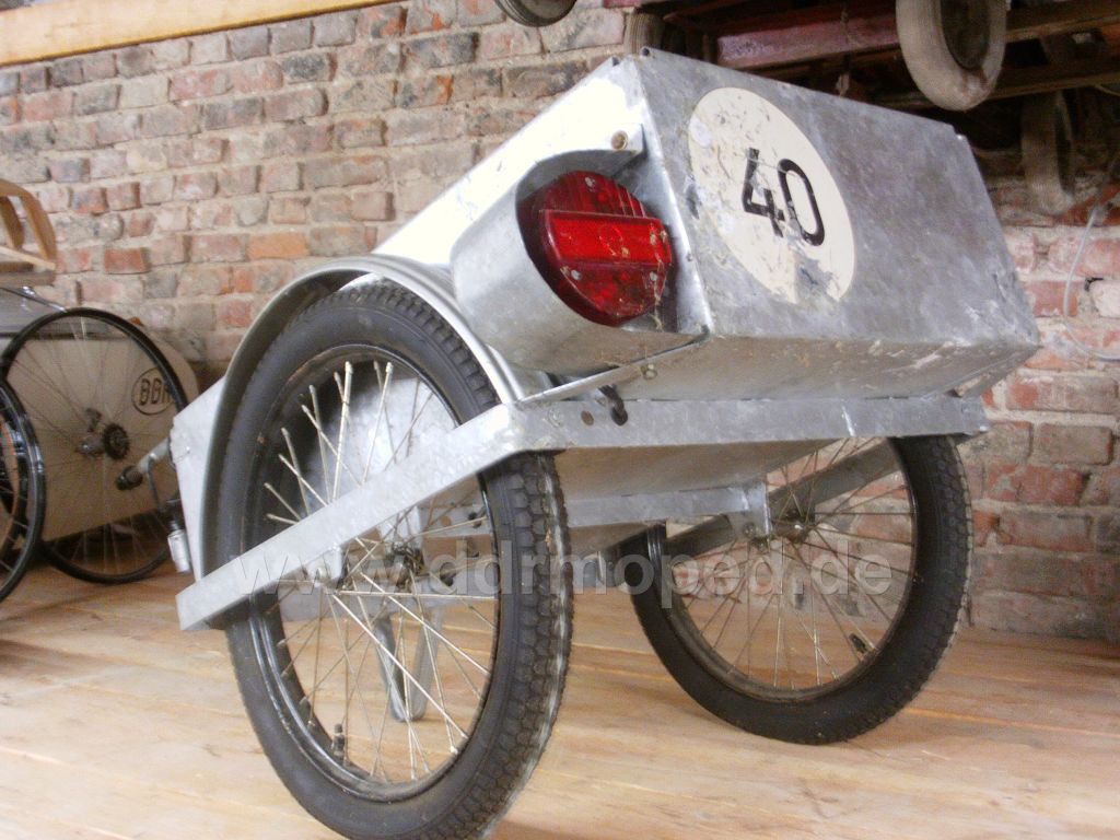

hmm sieht in der Tat sehr hell aus.
Aber diese Rücklicht, das gehört da sicher nicht ran, das ist doch viel zu Groß für den kleinen Anhänger.
Von diesem 40 Km/h Schild steht ja in der Betriebserlaubniss auch was, aber so direkt am Anhänger habe ich die auch nie gesehen. Gab es die vielleicht extra dazu und man "sollte" sich die beim Mopedbetrieb ankleben ?

Das große Rücklicht war ab 1982/83 verbaut. Der MKH eines Freundes hat auch dieses 40kmh Schild drauf.

hast du hieb und stichfeste Beweise für das große Rücklicht am Anhänger ab 82/83 ?
Weil meiner gerade ein 83ger ist.
Am Rücklichthalter kann man das sicherlich nicht erkennen oder ?

Ich hatte schon diverse Anhänger gehabt, bzw Freunde haben/hatten einen. Die Rücklichthalter wurden eig auch dem Rücklicht angepasst, zumindest die MKH mit dem eckigen Rüli haben eine andere Halterung als die mit dem Rundem. MKH F hat auch wieder eine eigene Halterung gehabt. Das S50 Rüli und S51 Rüli hatten glaube ich auch jeweils noch eine andere Halterung dafür gehabt, das könnte man ja übers Forum sicherlich noch genauer rausbekommen. Hatte damals davon keine Bilder gemacht.
Ich besitze einen 84er, der hat das große dran, einen 83er den ich mal hatte, hatte auch schon das große. Der 82er eines Freundes hat noch das der S50.

Was Nico schreibt stimmt.

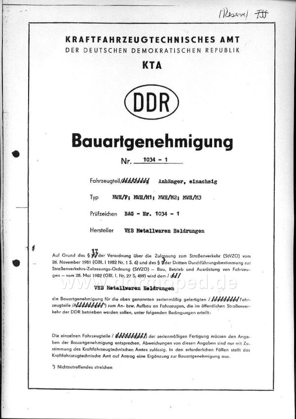

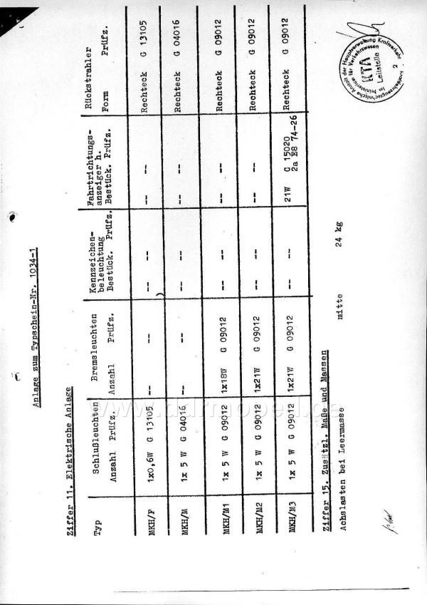

Vielleicht hilft Euch das ein Stückchen weiter...

Norbert das sind ja alles die gleichen Zahlen, das nützt dann leider sehr wenig, wenn da ein Bj und die änderung der Teilenummer fürs Rücklicht zu sehen wäre :-)

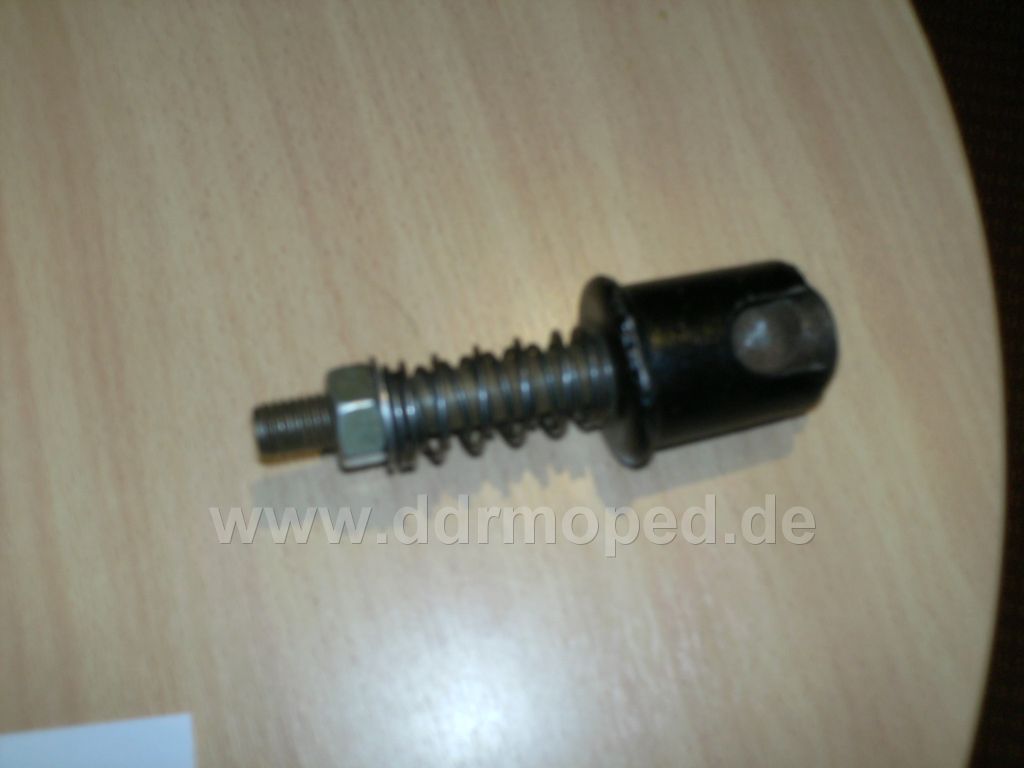

Dafür habe ich heute wieder ein Schnäppchen gemacht.
Original neue Anhängerkupplung, hat nur ein paar Lagerspuren, weil das Mittelstück nicht lackiert war.
Habe erst gestutzt weil das Schiebestück schwarz lackiert war. Habe dann aber auch andere gesehen, die auch noch reste der schwarzen Farbe trugen..

Tino-Toni, ich hab mal für Geld vom KBA die alten KTA-Unterlagen kommen lassen. Es ist also das komplette Gutachten, festgemacht an einer Hänger-Nr.
