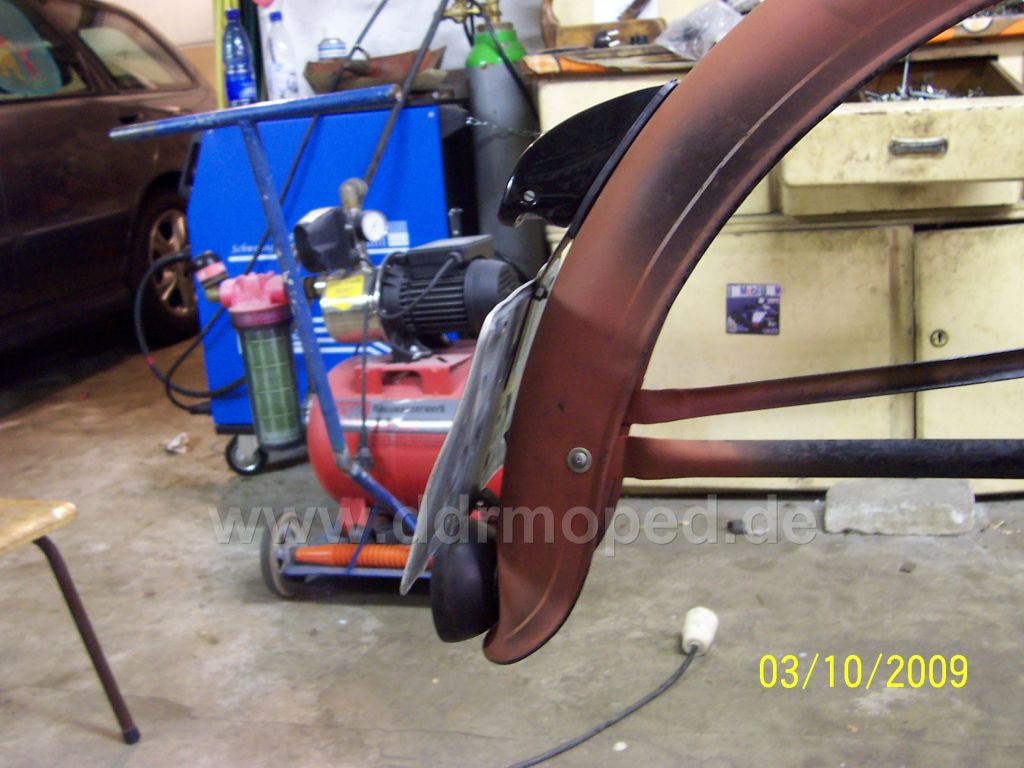

Ja der war so.
Ob das mit dem Nummernschild so richtig ist weiß ich nicht.
Ich denke aber es sieht ganz gut aus.
Meine hat die Nr. 7678**
Der Motor ist 4/53
Bei meinem Auspuff ist das innenleben sehr schlecht.

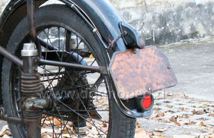

Hallo Rene. Mein Heck zum Vergleich. Maschine ist 12/53 siehe Parallelthread. So sollte es aussehen - abgesehen vom Kabelsalat. Das Rüli sitzt in den Originallöchern. Gruss. Eike.

Also entweder ist dein Nummernschild größer als meins, oder mein Rüli ist höher angebaut als deins.
Ob mein Rüli in den originallöchern sitzt weiß ich nicht da an dieser stelle ein ganz großes Loch war das ich erst zuschweißen mußte.

...die Kotis hinten sind in der Regel "verbohrt" wurden im Rahmen des Wechsels auf das grosse Rücklicht. Blech und Hexennase sind bei mir original. Das Katzenauge fehlte ebenfalls und wurde frei ersetzt. Gruss. Eike.

Was ist mit dem Kotflügel hinten passiert, warum ist der so rotbraun? Ist das Farbe, die sich entfernen lässt? Wenn nicht, willst du diese Stelle auch ausbessern oder soll das so bleiben?

QUOTE (pinorrek @ 19.01.2011, 23:20)
Dein Rücklicht ist auf jeden Fall zu weit oben angebracht. Die richtige Position müsste man mal ausmessen.

Also an meiner Rt war der Glashütte-Tacho dran ( Die 0 ist oben )
Sie ist wie gesagt 4/53
Das auf dem Koti ist Rostschutzfarbe.

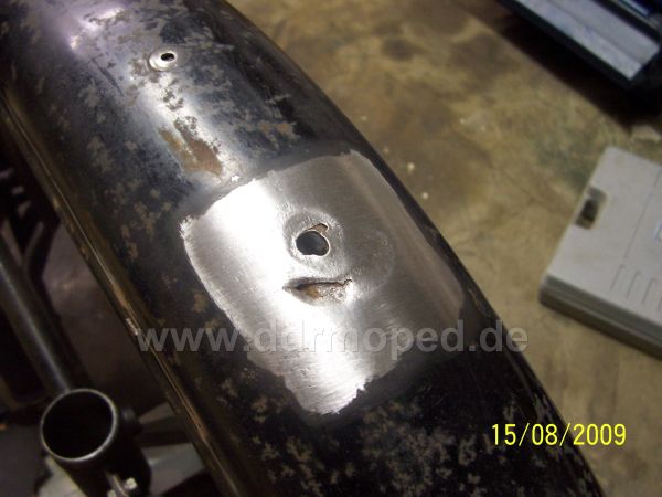

Ich hatte ja schon gesagt das da wo das Rüli ran kommt ein Loch war.

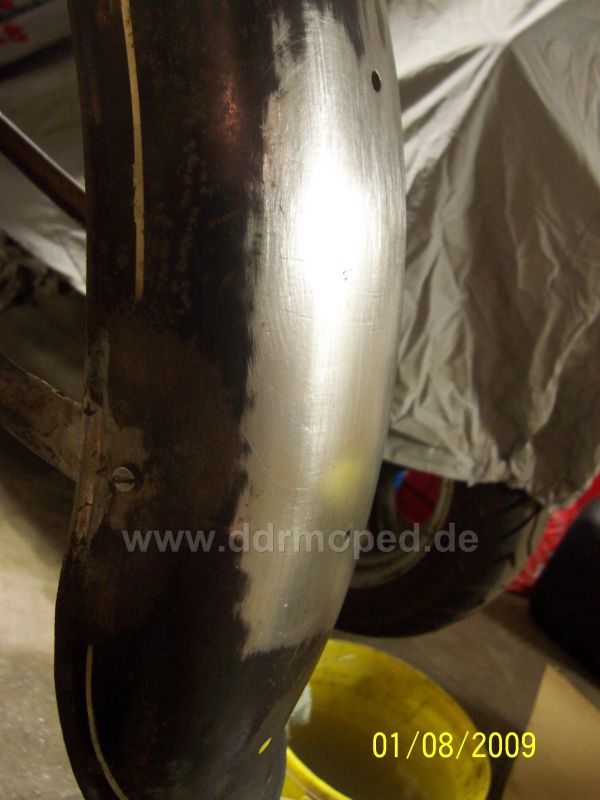

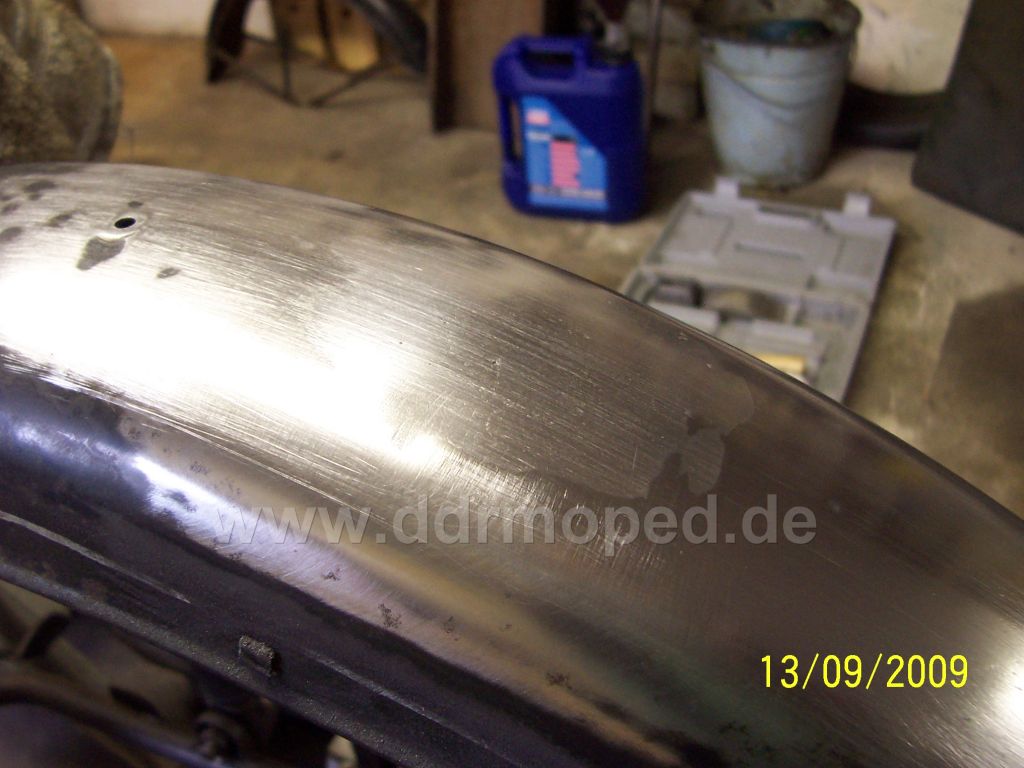

Weiter oben hatte sich der Gepäckträger durch den Koti gescheuert, da habe ich auch geschweißt.
Ich währe sehr Dankbar wenn mal jemand die Position der Rüli ausmessen könnte.

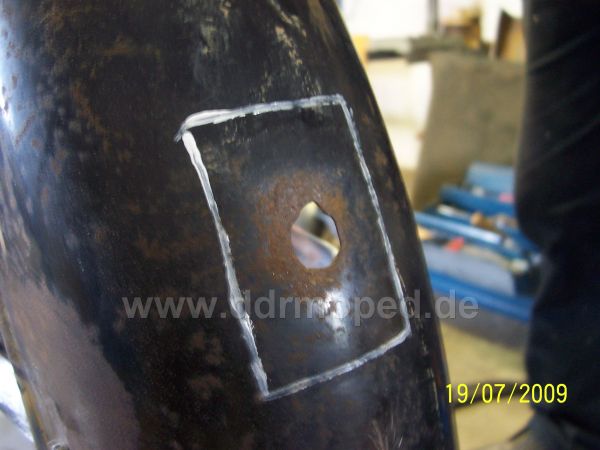

Loch hinter`m Rüli..

Waren die Schweißarbeiten in diesem Maße notwendig? Mir persönlich hätten ein paar Löcher und/oder Schäden - unter beibehaltung der schönen Patina - wenig ausgemacht, ist wirklich schade um den schönen Originallack.
Den Ausgangszustand finde/fand ich prima, was machst Du nun mit dem hinteren Koti? Was wird aus dem Rest?

Der Koti ist nicht so gut wie er auf den Bildern scheint.
Die Streben waren auch abgebrochen bzw. gerissen und mußten geschweißt werden, da ist es nicht so einfach den Originallack zu erhalten.
Ob ich das so lasse oder ausbesser oder irgentwas anderes damit passiert weiß ich auch noch nicht so genau.. kommt zeit, kommt rat..
