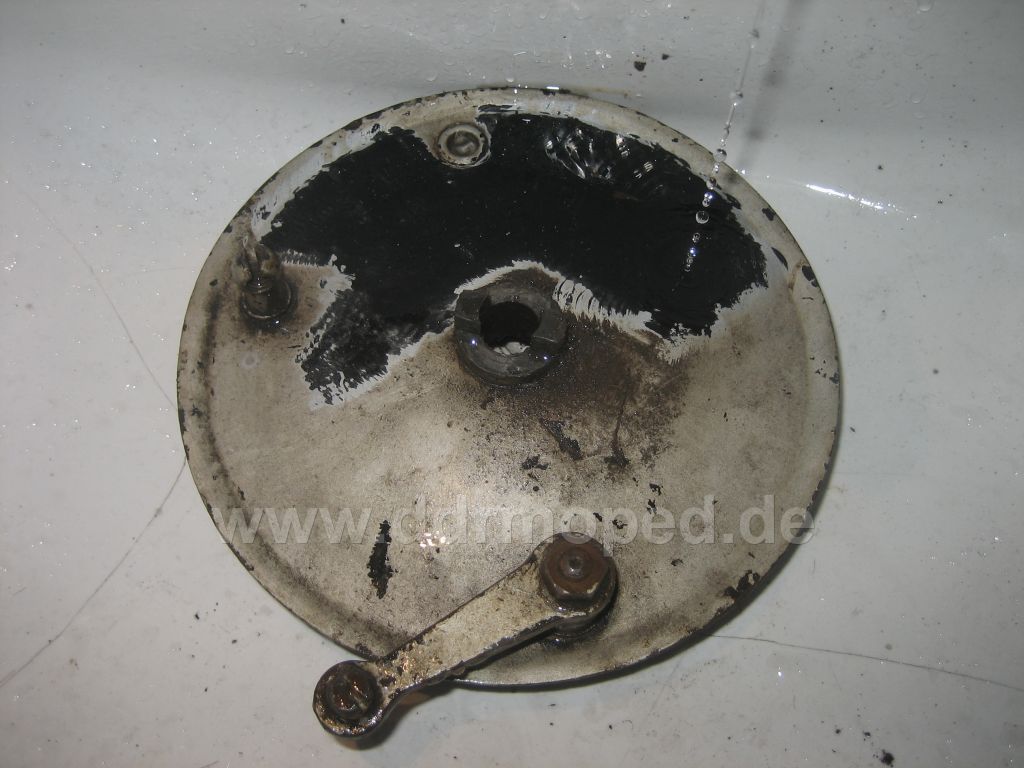

Beim bedremeln des vorderen Bremsschilds kam des Pudels Kern zum Vorschein ...

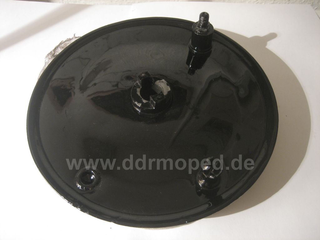

Wie fotografiert man eigentlich etwas, was durch und durch schwarz ist? So sieht der Bremsschild jetzt aus. Er hat eine schöne glatte Oberfläche - ein paar kleine Macken bleiben sichtbar, das soll so sein.

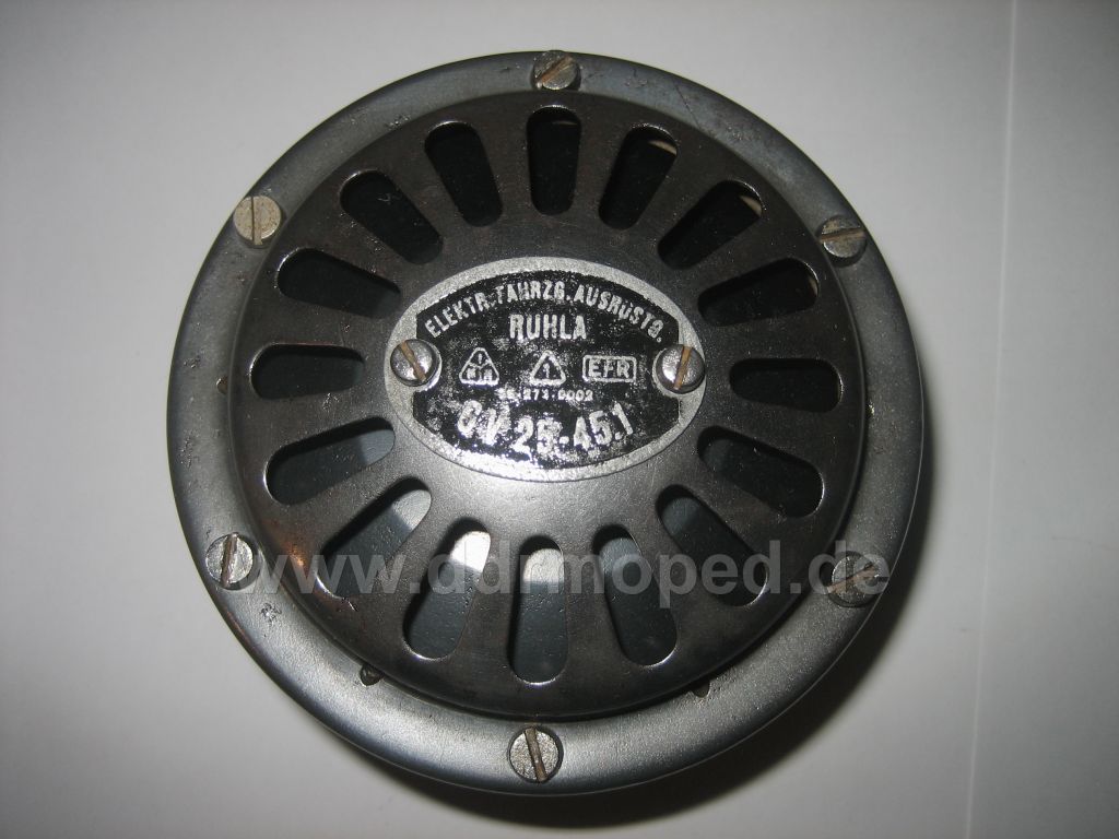

Die Hupe ... ein Vorher-Bild hab ich leider nicht aufgehoben. Der Lack war natürlich ebenso falsch wie auf dem Bremsschild. Irgendwie machen sich die Leute, die so einen Lack auftragen, auch nicht die Mühe, vorher irgendetwas abzukleben, oder etwa zu zerlegen.

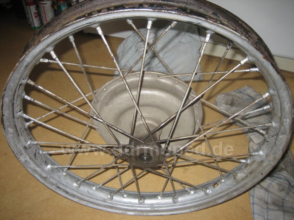

Die Vorderradfelge vorher ...

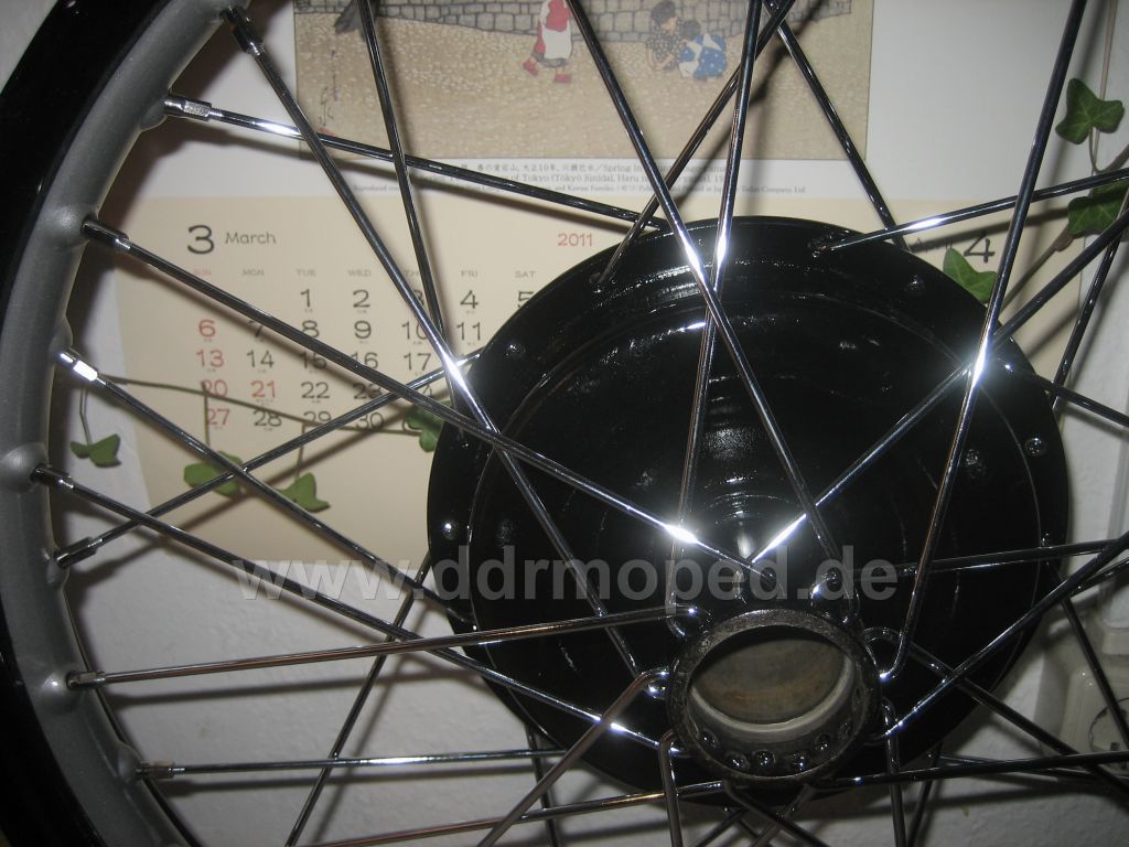

Nachher ...
