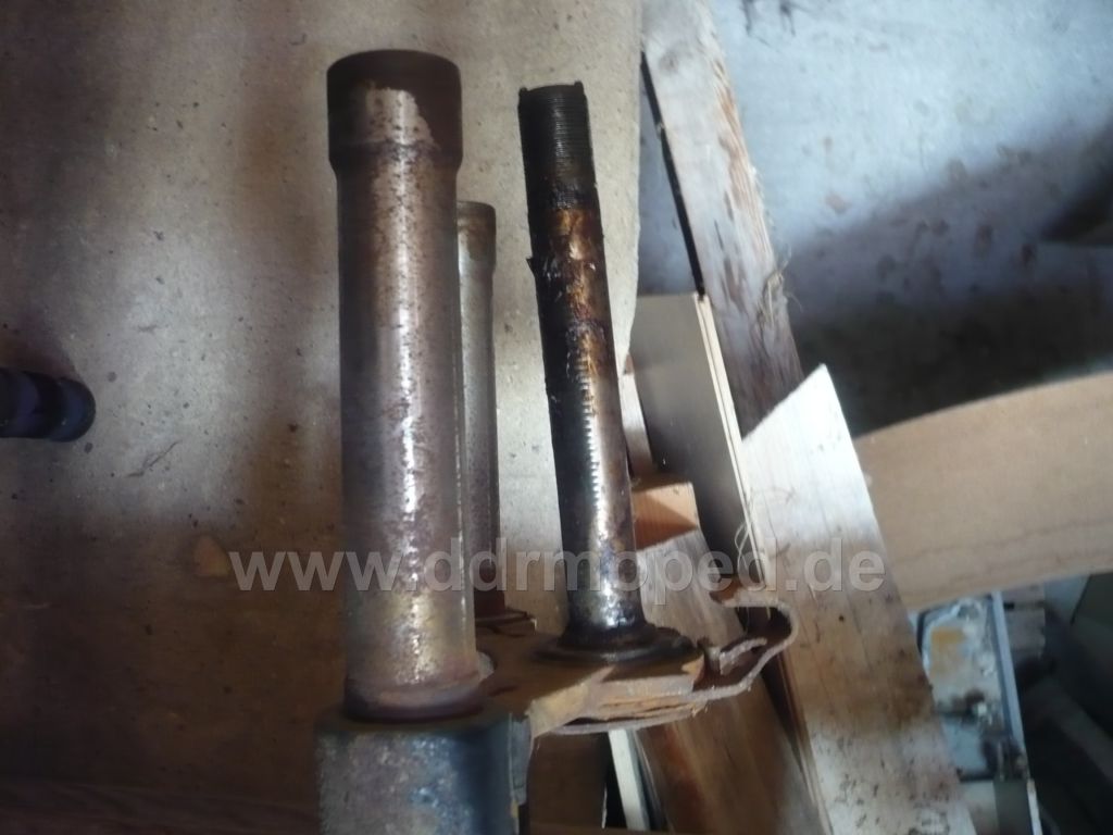

Wenn die passt (und die sitzt ja scheinbar genau mittig über dem rechten Rohr) muss es wohl richtig sein ... Seltsam ... Gruss, Raffi

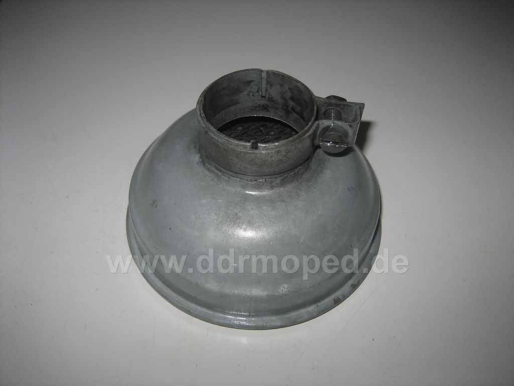

Danke Toralf, da bin ich beruhigt - ich hab die Telegabel nun zusammengebaut. Noch eine Frage: ich hab' mir ein Arm und ein Bein ausgerissen, um einen originalen Luftfilter entsprechend dem Baujahr zu bekommen, und nun bin ich unsicher, ob der hier richtig ist - er scheint mir ein bissel größer zu sein, wie er eigentlich sein sollte: Der Flansch am Vergaser hat 36mm, die Öffnung vom LuFi ist 40mm. Über alle Maße hat der LuFi einen Durchmesser von 11,3cm. Ist dieser LuFi wirklich für ne AWO, oder könnte es sein, daß der für die EMW bestimmt war? Gruß, Andreas PS: Anbei zwei Fotos

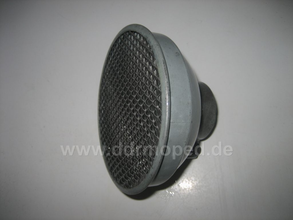

Andere Ansicht.

Danke. Okay, wenn der Aussendurchmesser stimmt, dann paßt das, bzw wird passend gemacht ;-)
Gruß, Andreas

Nochmal zur Gabel, Andreas
- von der Konstruktion her wird so wird der Nachlauf vergrößert, ein größerer verbessert den Geradeauslauf.
Das ist mit einem größeren Abstand der unteren Gabelklemmen zum Drehpunkt als oben in der Gabelbrücke zu erreichen oder, wie es oft Enduros haben, indem man die Vorderradachse weit vor den unteren Gabeltauchrohre ansetzt, in eine angegossene "Nase".
So wie hier an der AWO ist das eine sogenannte gereckte Gabel. Die Chopper-Bauer machen so was ja auch nachträglich mit anderen Gabelbrücken, und die Dinger kriegt man dann ja kaum noch um die Kurven.
Bei meiner alten AWO T ging das aber trotz der längeren MZ-Gabel im AWO-Lenkkopf mit Original-AWO-Brücken aber noch sehr gut mit der Handlichkeit.
Also, die alten Inschenööre haben sich da schon was bei gedacht.
Gruß vom ach so klugen Joachim

Hallo Joachim! Ich will auch mal meinen Senf dazu geben. Also, der Luftfilter ist original AWO, aber für die Modelle mit den alten Vergasern. Da war der Ansaugkanal größer im Durchmesser. Die Luftfilter für die Flachschiebervergaser sehen bis Baujahr 55 genauso aus, aber eben mit 36 mm Durchmesser. Kickstarter ist bei der Rahmennr. schon mit Gummi und nicht mehr der Riffelung. Ist so ca. ab Rh.-Nr. 43000. Hexennasenrücklicht hatten die frühen 54'er Modelle. Bei Dir müsste eigentlich schon das große Rücklicht noch ohne Bremslicht ran. Mechan. Ablendschalter gab es bis 1956 war aber eigentlich ab Mitte 54' auch schon elektrisch verbaut. Das hing von der Teilelage ab. Telegabel ist so richtig, wegen des Vorlaufs, wie schon erklärt. Gruß, Andreas
