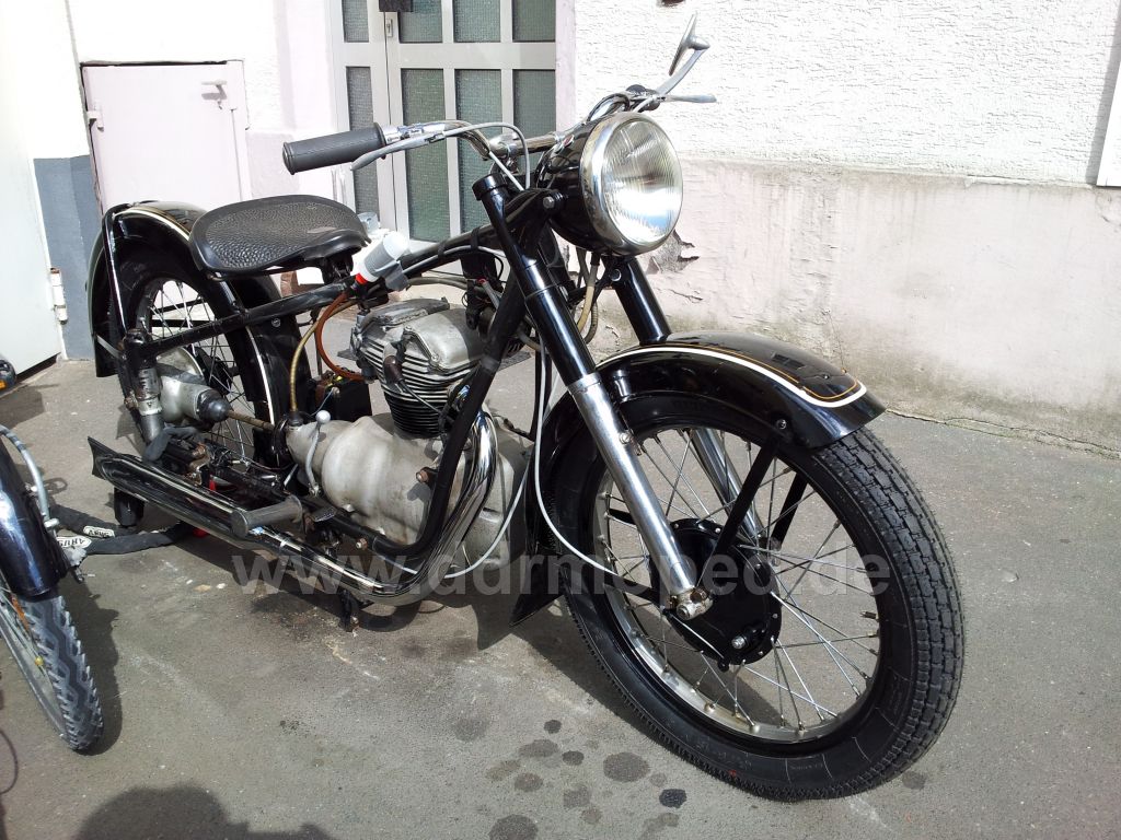

Hallo, ich schreibe gerade von meinem Mini-Internet aus - das Schreiben damit ist etwas Muehsam, darum werde ich mich nicht in laenglichen Beschreibungen ergoetzen, sondern Ststtdessen den Fortschritt einfach fotographisch dokumentieren. Es ist noch nicht vollbracht, aber seht selbst...

Andreas....GEIL GEIL GEIL!
Da kribbelts bestimmt schon oder? Hast Du mittlerweile herausgefunden, wie die STänderfeder montiert wird? Etwas mühsam und mit ein wenig Geschick....
Heiko

Moin Andreas,
Ich lege Freitag Abend los mit Zusammenbauen, freu mich schon drauf biggrin.gif
Wo haste den Kardan machen lassen?

Hallo und Glückwunsch, sieht ja wunderbar aus. Da steht einer balden Ausfahrt ja nichts mehr im Wege.
Melde dich doch bei Gelegenheit bei mir.
@Heiko: Ja, danke der Nachfrage, ich hab' das kleine Löchelchen wieder entdeckt.
@Tony: Kardan und Getriebe waren beim Mopedprinz - bin zufrieden.
@Franz: Diesen Freitag will ich sie endlich anmelden. Falls alles gut geht, können wir dieses Wochenende mal ne kleine Runde machen? Ich kann noch nicht so schnell fahren, der neue Zylinder will noch eingefahren werden.

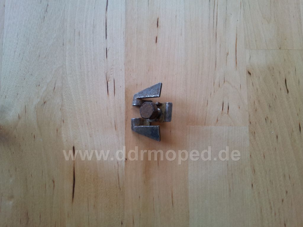

Hab' alles hinbekommen, bis auf den Lampenring, den ich nicht mit dem Gehäuse verschrauben kann. Anbei ein Foto von einem Zwischenteil, das mir Rätsel aufgibt, von dem ich aber vermute, daß es den Lampenring irgendwie mit dem Gehäuse verbinden soll. Wenn der Reflektor nicht eingelegt ist, paßt das Teil auch in den Lampenring ... aber mit Reflektor eben nicht.

Die Lampe hab ich inzwischen auch korrekt befestigen können, sowie aller anderer Kleckerkram.
