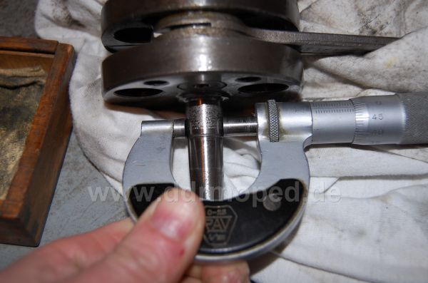

Ist es so richtig???

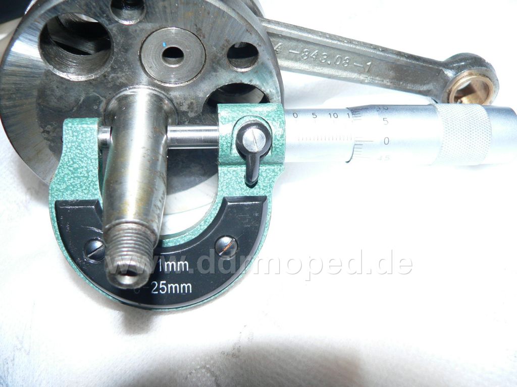

Welches Maß haben die Original????
Wenn ich keinen Fehler gemacht habe.....

Bei einer Original DDR Welle die noch nicht verbaut war....!!!
Habe ich das gleiche Maß......

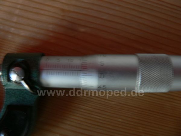

Geschrieben am: 01.01.2011, 15:30
Beiträge: 4107
Habe auch nachgemessen....
Originale DDR Welle (regeneriert)
15,00 (gemessen bei 11°C)
MAtze
Geschrieben am: 01.01.2011, 19:30
Die Wellen sollen H-Passung haben, also max. 15,00mm an der Stelle. Zwei bis drei Hundertstel Übermaß ist ja schon fast ne Presspassung und so garnicht gesund für die Lager.
