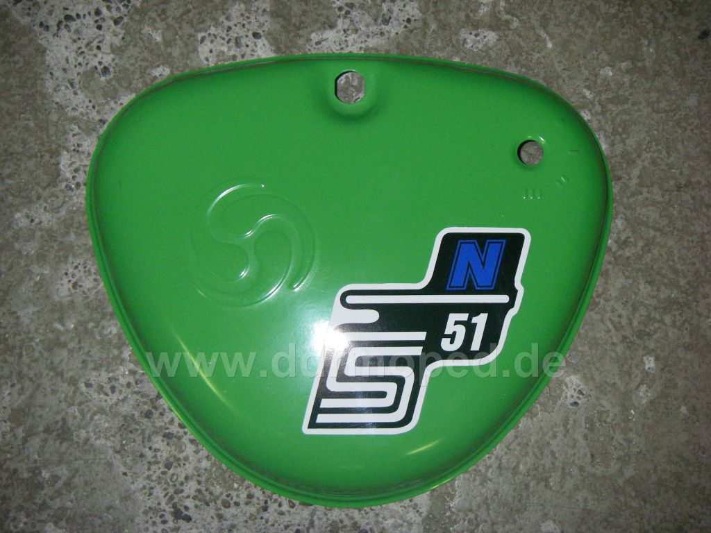

So, jetzt mal die versprochenen Bilder...
Klickt unten auf den WWW Button und stattet mir einen virtuellen Besuch ab

Nix geworden _uhm.gif , der nächste Versuch ...

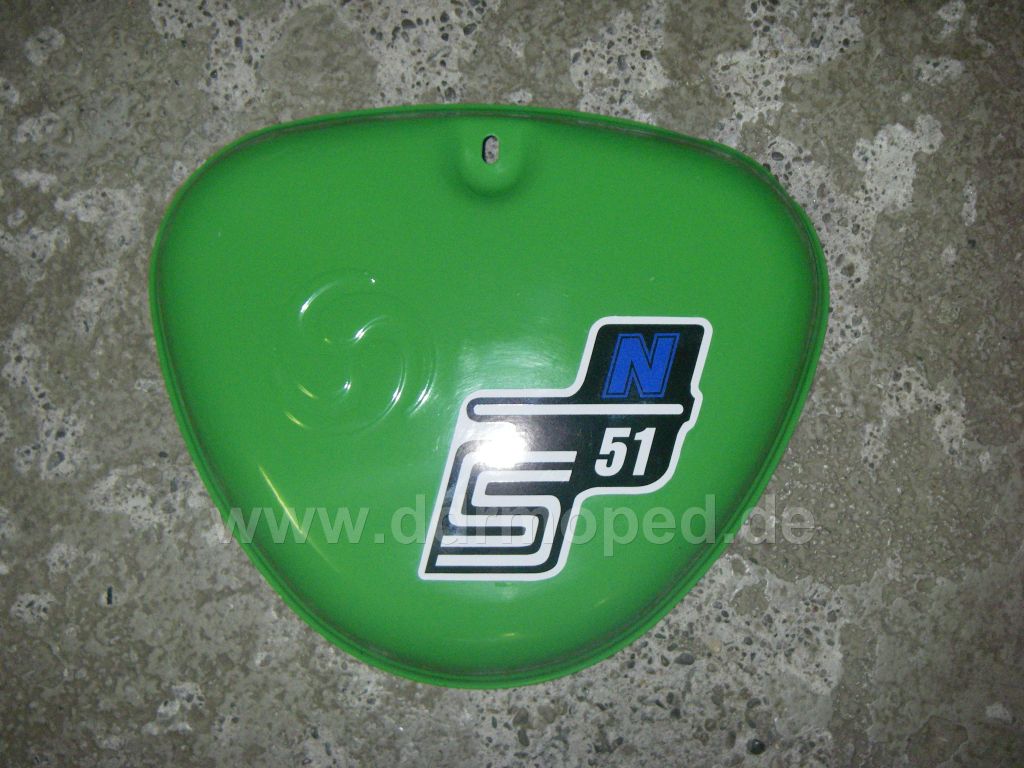

Wolfe
Geschrieben am: 23.01.2011, 10:24
Beiträge: 733
Mitgliedsnummer.: 1231
Mitglied seit: 15.04.2008
... die andere Seite ...
