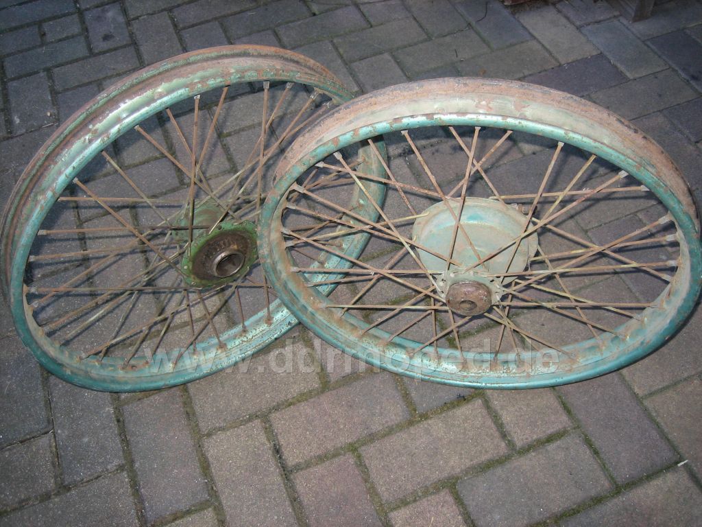

Hallo , heut war für mich mal wieder Weihnachten...
Die Postfrau brachte ein großes Paket...
Was sagt ihr dazu ??? Kann man daraus was passendes für meine RT machen ???

Hallo!
Klar kannst du was draus machen. Muß du nur mal schauen das keine unwucht drin ist.
Gruß Schubi

Ich würde sie strahlen lassen und überlege ob ich sie gleich pulvern lasse oder lieber nicht ??? _uhm.gif

Hallo Basti, sind doch schon mal richtig. Jetzt würde mich noch mal interressieren, wie die Speichen sein sollen. Schwarz odere Chrom ? Gegeben hat es wohl beides. Gruß
Gruß Toralf
Saxonia
Geschrieben am: 29.01.2011, 16:48
Beiträge: 2710
Mitgliedsnummer.: 3138
Mitglied seit: 24.02.2010
Hallo Basti smile.gif schön das du Sie gemäß dem Baujahr aufbaust!!!!
Strahlen ist eine gute Idee, beim pulvern scheiden sich die Geister, ich bin nicht dafür: denn sollte es Abplatzer geben dann musst Du entweder den Lackstift ansetzen oder komplett neu strahlen und pulvern lassen.
Wo man am besten Speichen herbekommt? - ich kann dir nur sagen wo ich mein Satz gekauft habe: Oldtimer Haase.
Dann setzt Du sie selbst hallwegs gerade ein, gehst damit in den nächsten Fahrradladen und lässt sie dir für 5€ zentrieren smile.gif
Karl
Denn Chrom passt meiner Meinung nach eher zu den blinkenden Awo's tongue.gif
Wenns doch Chrom sein soll:
https://www.ddrmoped.de/shop/katalog/speich...-125-2-halbnabe
