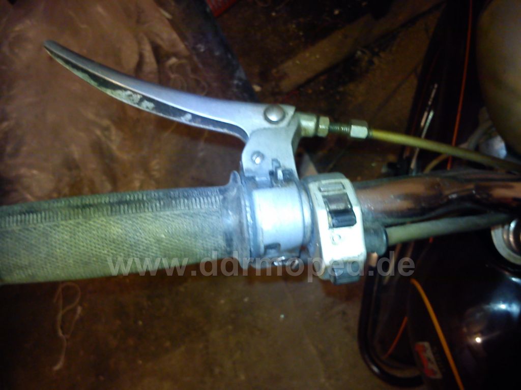

Welche Hebel brauch ich denn? Ich denke die ohne Hülle oder?
Geschrieben am: 30.12.2010, 15:06
Beiträge: 5645
Nee, Alufelgen lackiert man nicht, höchstens dezent polieren. Und die Hebel müssen ohne Hülle sein. Die mit sind vom Spatz.

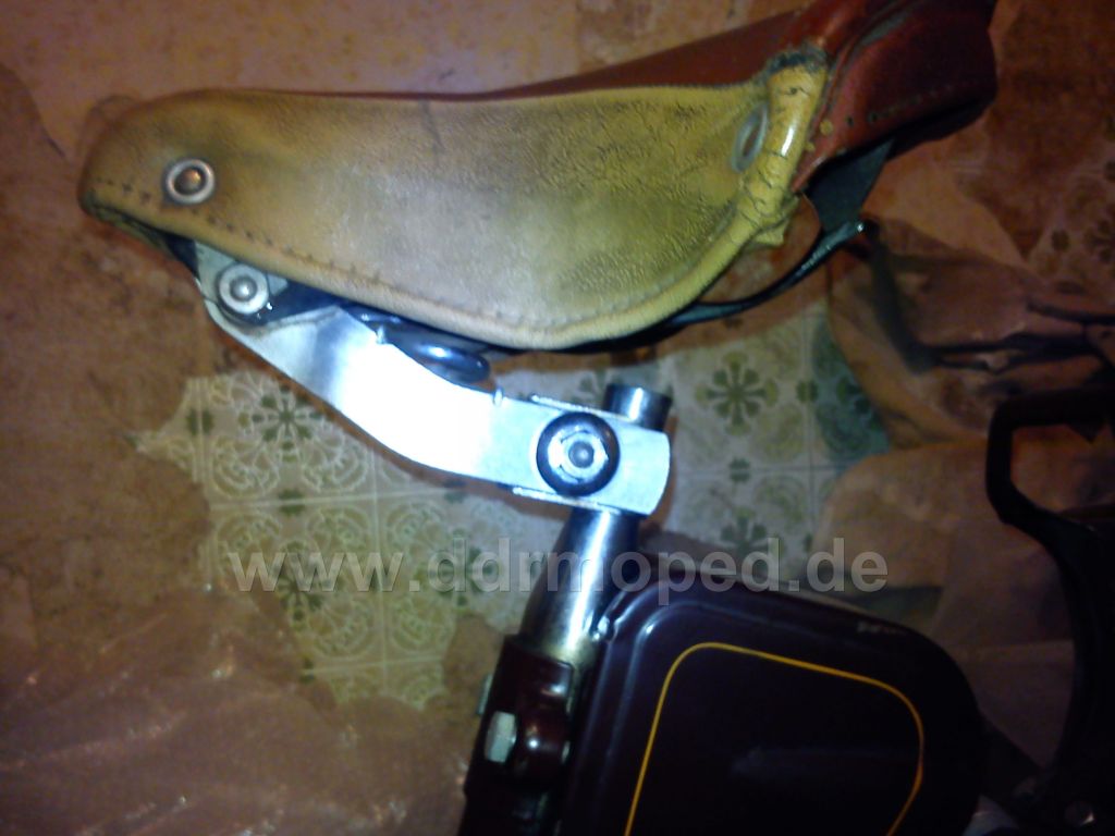

Ich meine wenn Du beim Überarbeiten, Putzen, etc. bist sollten die Sattelnähte mit
gemacht werden. Der User "der Lehmann" hat darüber nen Fred gemacht.
Bei dem schönen Zustand des Mopeds sollte auch der Sattel schön aussehen. So
meinte ich das und würde das so machen.
Ansonsten mach was Du willst es ist ja Deins und muß Dir gefallen. smile.gif

Der Sattel
