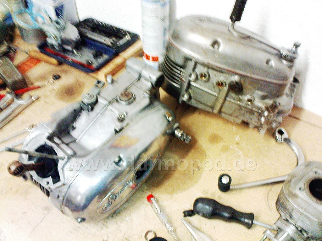

Der hintere ist der M54, der eingebaut gewesen ist, und der Vordere ist der M54, den ich gekauft hatte für nen anderen Habicht.
Also wer einen braucht... der Vordere wird wieder verkauft, Er Läuft. ^^
