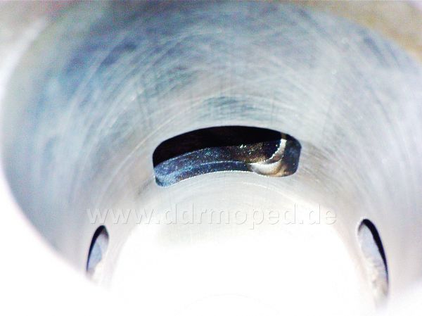

Ich habe noch ein paar bilder von meinem M54, der ursprünglich drin war. Das ding sieht sooo Werksneu aus. aber seht selbst:
Zylli... man sieht noch den Kreuzschliff!!!
MfG,
Daniel

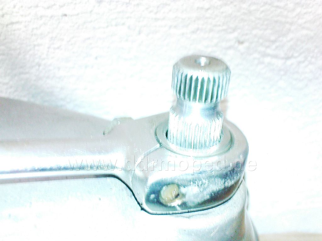

Und noch die Kickerwelle. das ist soo geil
MfG,
Daniel

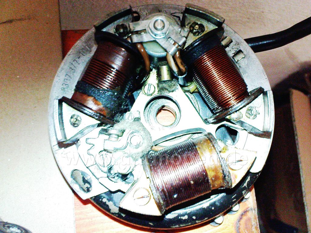

Zündung.
Nur der Kondensator wurde noch gegen den neuen Ersetzt.
MfG,
Daniel
