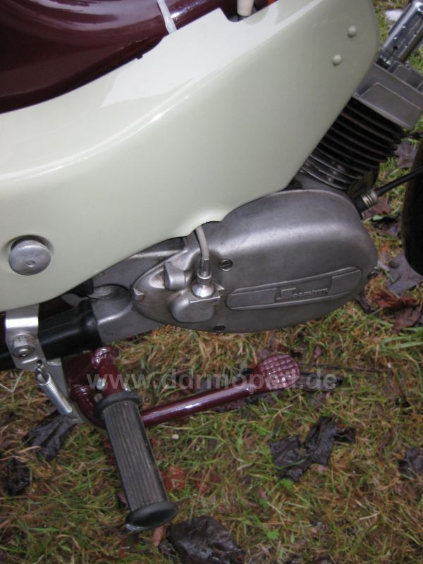

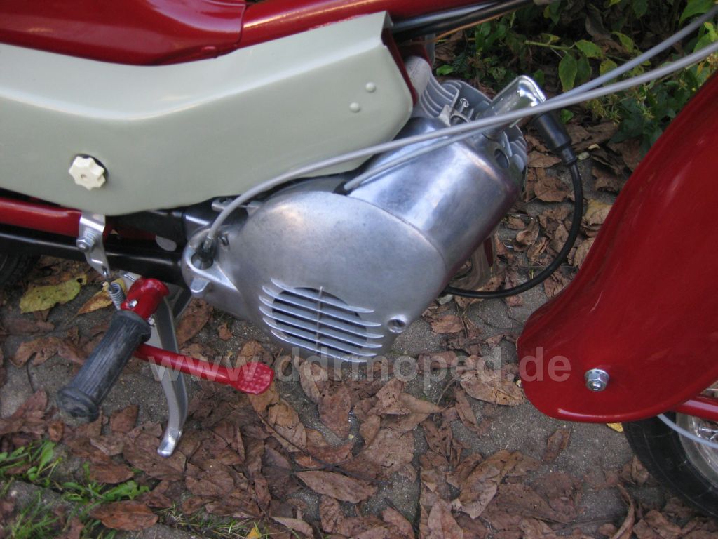

Das linke Seitenblech ist bem Star identisch Das rechte unterscheidet sich dahin gehend, dass der Star-Motor rechts das Kühlgebläse hat . Das rechte Seitenblech ist also höher und weiter ausgeschnitten als das des Spatz . Ferner wird beim Star die Tachowelle ausserhalb des Seitenblechs verlegt, beim Spatz innerhalb . Daher hat es 'ne Ausbuchtung .
Hier die Fotos : Rechte Seite SPATZ

Beiträge: 12039
Rechte Seite : Star
