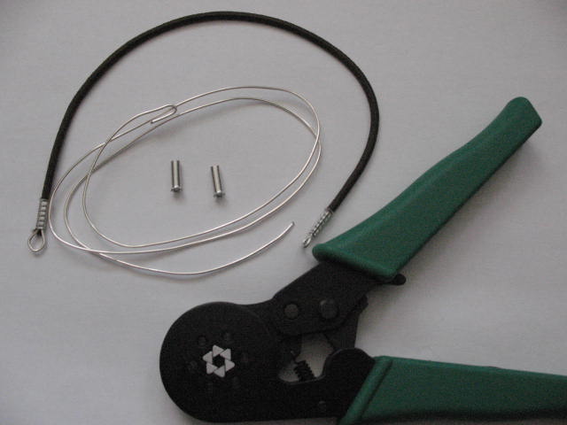

Hallo! Meine frage;wie lang gummiseil mus sein?-und alle sind gleiche? ich schaetze zirka 27 cm-stimmt das? Gruesse piotr.
Grüsse piotr
piotr
Geschrieben am: 04.08.2007, 13:52
Beiträge: 1662
Mitgliedsnummer.: 420
Mitglied seit: 01.01.2007
Und hier mein muster.
Grüsse piotr
Geschrieben am: 04.08.2007, 15:36
Beiträge: 14959
Hallo Piotr,
das obere habe ich 31 cm lang, die anderen 29cm. Und Du musst Haken haben, keine Ösen!
GRüsse Norbert

Danke Norbert! Haken sind noch nicht fertig! Gruesse piotr.

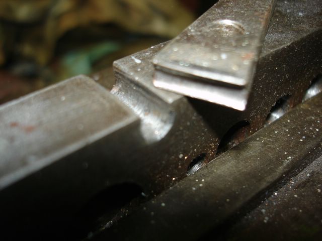

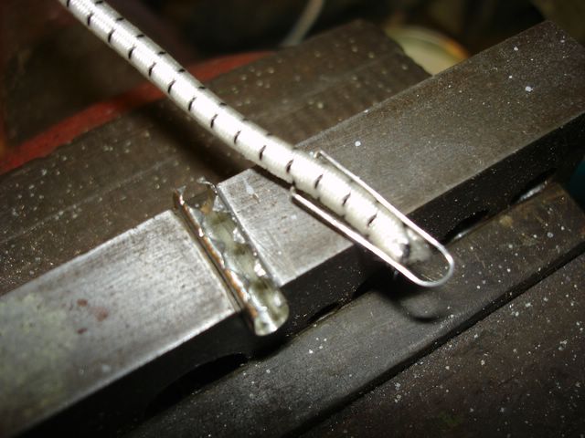

hier noch ein paar Fotos mit Detailansichten. Das hatte ich schon lange vor, ist aber nie geworden.
Nr. 1, Vorrichtung zum Verpressen

Nr. 2, Verbinden der Einzelteile

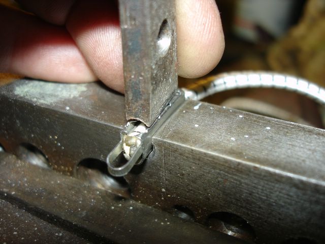

Geschrieben am: 06.08.2007, 19:46
Nr. 3, Verpressen mit leichten Hammerschlägen

Jürgen, Piotr macht es mit einer Spezialzange ( ca 70 Eus) aus dem E-Technik-Bereich. Einmal "knack"....hält biggrin.gif Und sehn tuts eh keiner. rolleyes.gif Eine Alternative ist es schon.
