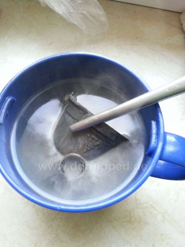

Ich musste natürlich gleich an die Vergaserschale denken...
Also hab ich mir ein Gefäß gesucht, die Vergaserschale rein und die Brühe heiß drüber...
2 min später sah das ganze so aus....
Gruß Andy!

und erstmal das letzte Bild.
Was haltet ihr von der Situation?
Gibts schon erfahrungen?
Kritik?

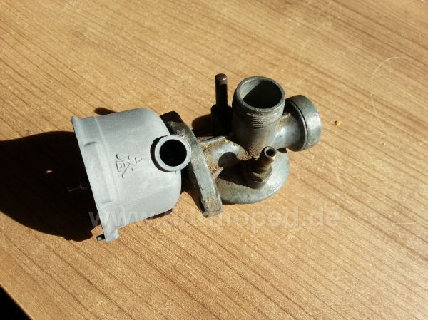

Hallo MAWfreund,
Ich will selbstverständlich nichts entkalken....
meine Überlegung war im Ursprung die:
Auf Alu ist ja bekanntlich immer eine Oxidschicht,
und diese wollte ich Chemisch lösen, in der Hoffnung das der darauf befindliche Dreck einfach mit abfällt!? Und deshalb dieser Test!
Auf dem Bild unten ist der Vergaser von dem die Wanne stammt.
Diese Wanne wurde von mir nicht vorgereinigt und lag jetzt ca. 60min in dem Bad,
danach habe ich die Wanne mit handelsübliger Seife gewaschen.
seht selbst....
