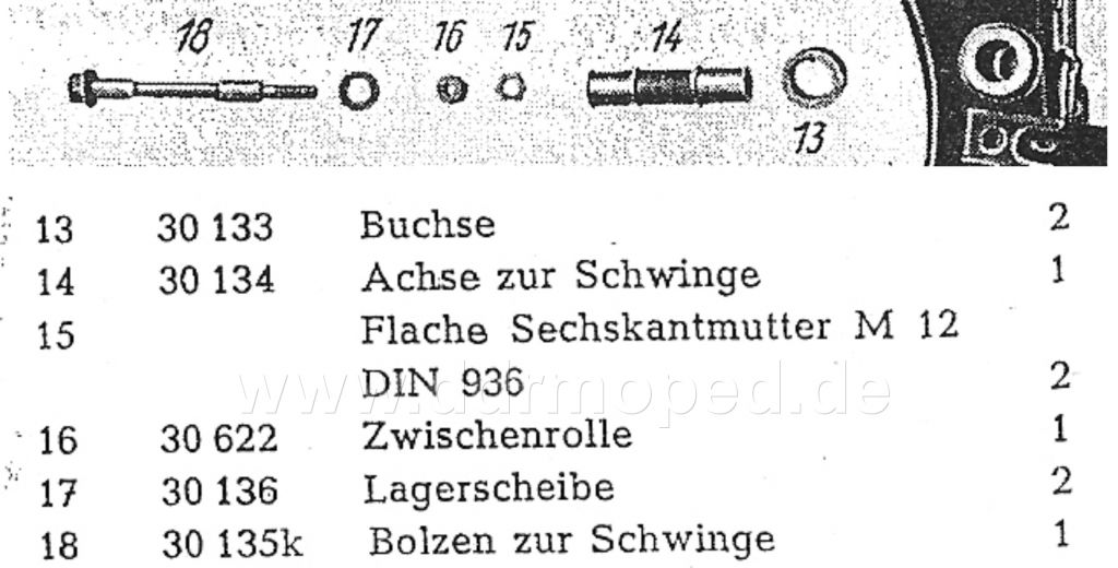

Beim Zusammenbau stehe ich öfter vor dem Problem, ob ich Bolzen von links nach rechts durchstecken soll, oder andersrum.
Wo gehören dicke oder dünne Muttern hin. Diese Details versuche ich auf Fotos zu finden. Eine schöne Explosionszeichnung konnte ich immer noch nicht finden.
Aktuell brauche ich einen Rat. Der dicke Bolzen, der das Heckteil mit dem Rahmen verbindet. Wie gehört der rein ? Ich habe den von rechts eingesteckt. Mit jeweils einer Unterlegscheibe.
Das erscheint mir zu wenig. Da ist zu viel Platz.

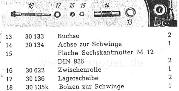

Ich nehme an, Du hast die Rahmennummer über 30 000.
Da sieht die Schwingenbefestigung so aus:
Martin
Geschrieben am: 11.02.2013, 09:30
Beiträge: 150
Mitgliedsnummer.: 294
Mitglied seit: 22.06.2006
Vielen Dank !
Genau so etwas habe ich gesucht.
Aus welchen Unterlagen hast du die Zeichnung ?
