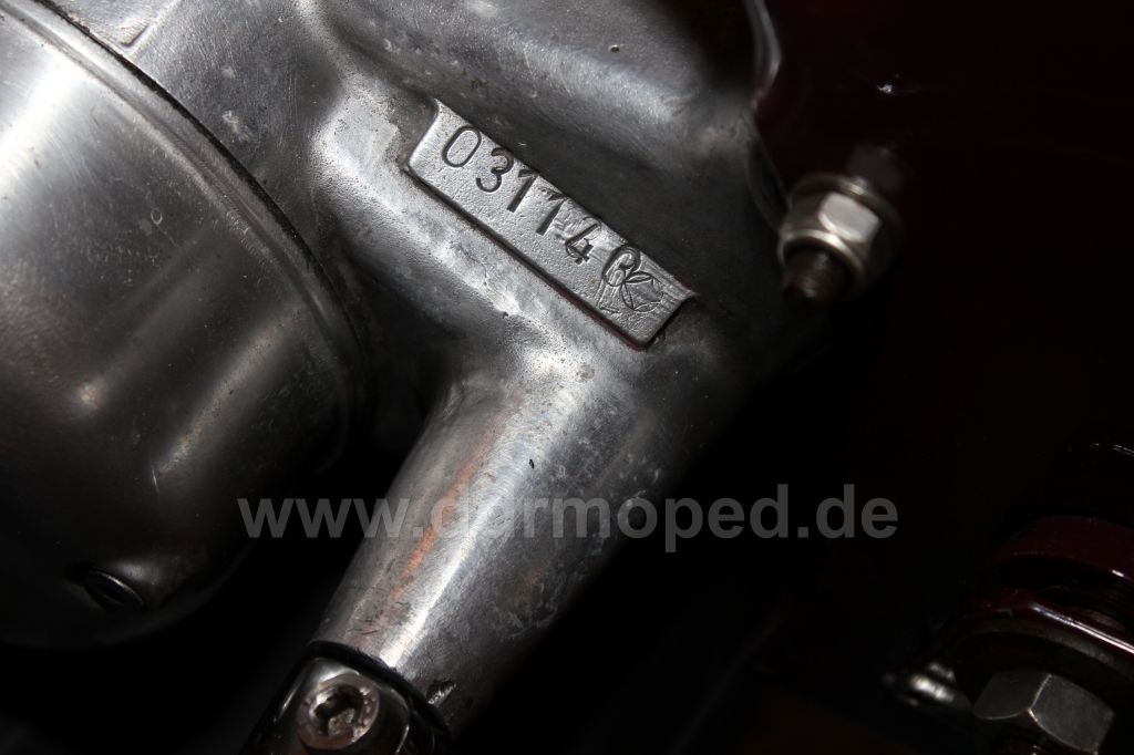

Martin
Geschrieben am: 17.02.2013, 12:44
Beiträge: 150
Mitgliedsnummer.: 294
Mitglied seit: 22.06.2006
Habe heute etwas an meinem Sr1 entdeckt und bin auf eure Meinungen gespannt.
Die Änderung der Motornummer habe ich erst jetzt auf den Fotos entdeckt. Mit blossem Auge fällt das gar nicht auf. Kennt einer die Stempelmarke rechts neben der Zahl ?

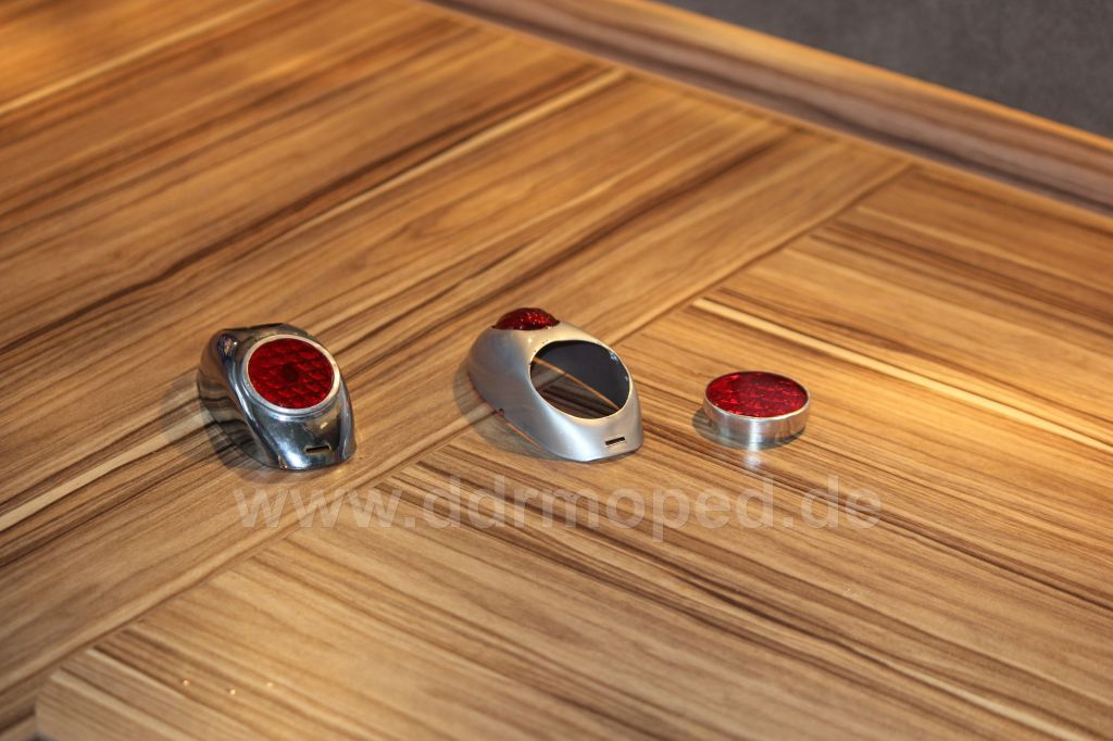

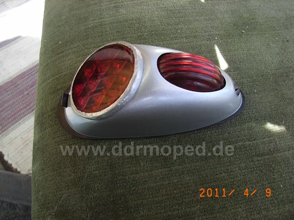

ausserdem habe ich in diesem Shop des Katzenauge bestellt.
Das originale Gehäuse hatte ich. Ebenso die billige Kopie.
Von dem Nachbauteil habe ich das obere Licht genommen. Das Katzenauge aus dem Nachbau hingegen passt nicht. Daher die Bestellung im Shop.
Nun seht mein Problem.

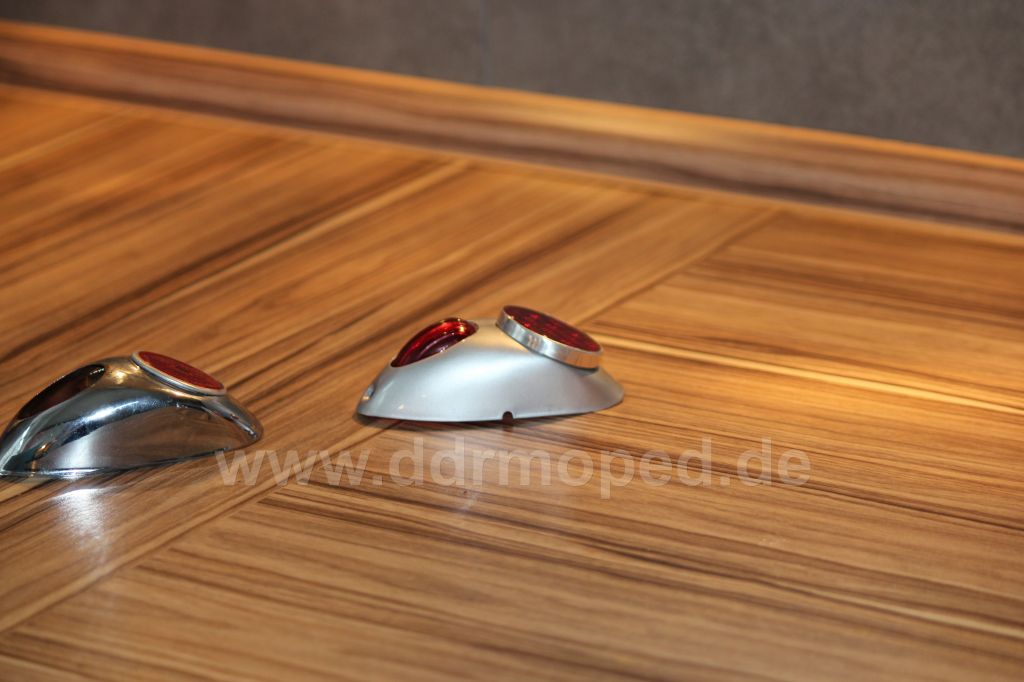

Martin
Geschrieben am: 17.02.2013, 12:54
Beiträge: 150
Bild 2

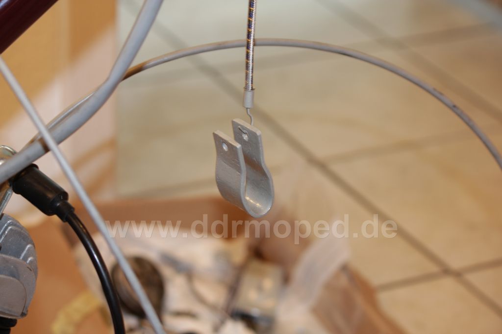

Martin
Geschrieben am: 17.02.2013, 12:59
Beiträge: 150
Nächtes Problem.
Ich finde nirgends diese blö.... Schelle. Die das hintere Bremsschild mit dem Rahmen verbindet. Das Versorgungsproblem scheint 40 Jahre alt zu sein. Ich habe erstmal das Stück Baustahl überlackiert, welches schon dran war.

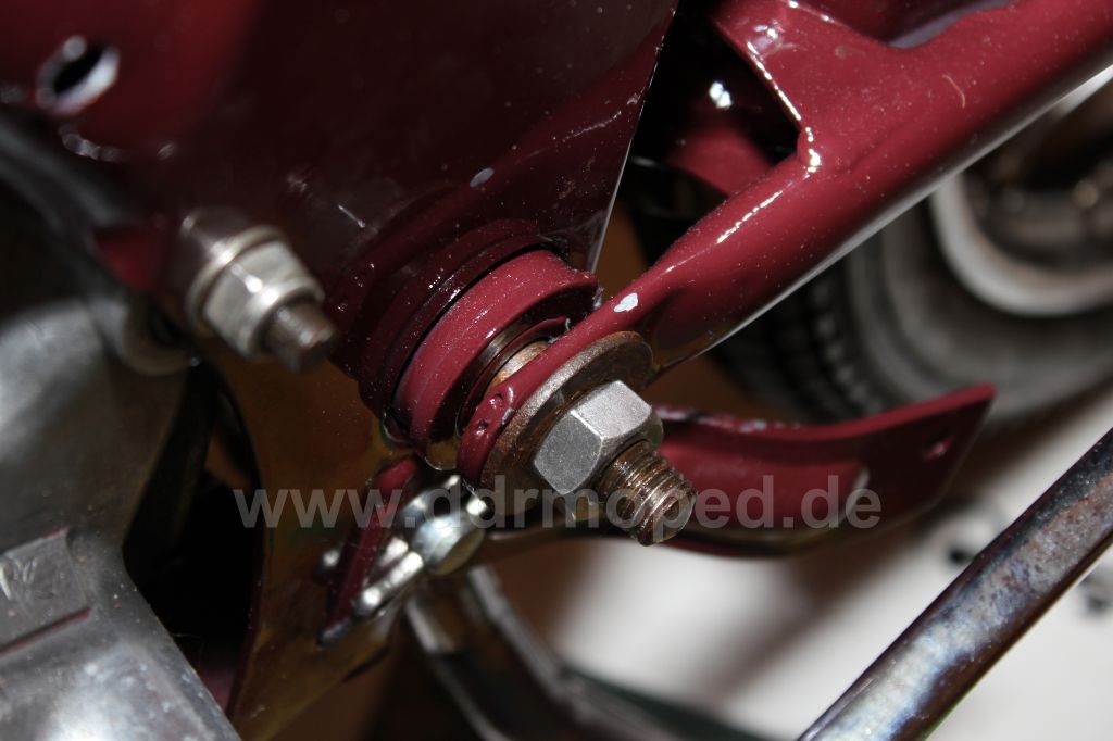

Martin
Geschrieben am: 17.02.2013, 13:03
Beiträge: 150
Und wo wir gerade bei der Teilesuche sind.
Das Ding, dass hier zwischen Gehört kann ich auch nirgends finden. Werde ich geächtet, wenn ich erstmal Unterlegscheiben nehme ?

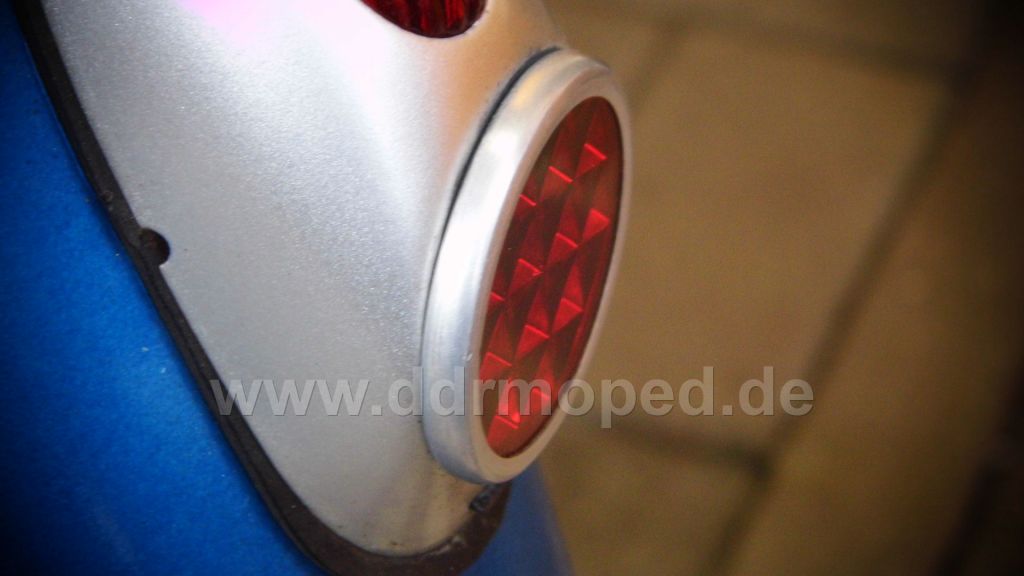

Wombat45
Geschrieben am: 17.02.2013, 13:12
Beiträge: 4821
Mitgliedsnummer.: 3758
Mitglied seit: 20.08.2010
Hallo Martin
Was hast du denn da für ein Katzenauge bestellt blink.gif _uhm.gif . Ich hab meins auch hier aus dem Shop und das passte zu 100%. Hier ist ein Bild von meinem Rücklicht.
Mfg. Frank

Wombat45
Geschrieben am: 17.02.2013, 13:20
Beiträge: 4821
Sorry , war das falsche Bild. Hier ist das aus dem Shop:
Mfg. Frank

MisterFlo
Geschrieben am: 17.02.2013, 13:23
Beiträge: 1169
Mitgliedsnummer.: 5314
Mitglied seit: 23.03.2012
QUOTE (Martin)
Ich weiß zwar nicht genau, ob es beim SR1 evtl. anders als beim SR2 ist, aber trotzdem denke ich, dass der Bolzen bei Dir falsch herum eingesteckt ist. Der müsste von links zuerst eingesteckt werden. Wie Wolfgang schon hier in deinem Fred geschrieben hat, kommt der Bolzen, dann die Schwinge und dann die Unterlegscheibe. Auf der anderen Seite mit dem Gewinde dann Scheibe, Schwinge, Distanzstück, Mutter (Deine Scheibe ist ja unter der Mutter wink.gif ). Dann stimmts auch mit den Abständen smile.gif

Martin
Geschrieben am: 17.02.2013, 13:47
Beiträge: 150
QUOTE (MisterFlo @ 17.02.2013, 13:23)
QUOTE (Martin)
Du hast natürlich recht. Es ist im Moment nur provisorisch zusammengesteckt.
Was ich damit sagen wollte. Ich suche dieses Distanzstück.
