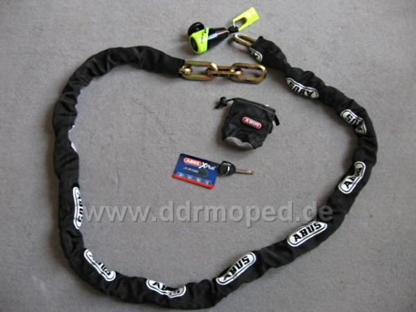

Hallo!
So,hier mal ein kleiner Erfahrungsbericht!
Da ich meine Simson Schwalbe immer draussen auf dem Hof stehen habe,war ich sehr lange am überlegen wie ich sie dort am sichersten vor Langfingern schützen kann _uhm.gif
Nach langer Suche im Internet bin ich nun auf diese unten aufgeführten Abus - Produkte gestoßen.
Abus Kette - Sechskantkette - 12KS180
Modell: Kette
Ketten Länge: 1800 mm.
Ketten Dicke: 12 mm.
Weitere Merkmale:
- Top Härtung
- strapazierfähigem Textilschlauch gegen Lack- und Chromschäden
Abus Granit Extreme Yellow Bremsscheibenschloss Cl. SRA
Modell: Extreme
Sicherheitslevel: 20
Mit CodeKarte
Schlüssel: 2 (Ein mit Licht)
Farbe: Schwarz / Gelb
Weitere Merkmale:
- Schlosskörper durch schlagzähe Materialien gegen brutale Angriffsmethoden geschützt.
- Automatische Verriegelung für einfache Handhabung.
- Codekarte für Schlüssel.
- Diskmemory.
Beides zusammen wiegt also so gute ca.7,3Kg und ist desshalb auch nichts um damit durch die Gegend zu fahren laugh.gif

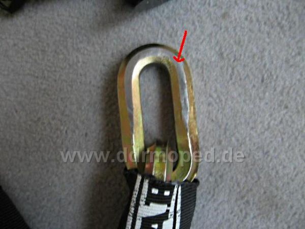

Ich habe hier einen festen Gegenstand auf dem Hof und da soll das Mokick dann mit der Kette und Schloss befestigt werden wink.gif
Da das Kettenglied mit 12mm Durchmesser etwas zu dick für das Bremsscheibenschloss mit dem Bolzen ist,muß man auf beiden Seiten,bis zur Hälfte von dem Kettenglied, etwas mit einen Trennjäger abschleifen,damit der Bolzen von der Länge her auch passt und in das Schloss einrasten kann!
Mein Urteil:
Geile und sehr hochwertige Kettenschloss-Kombination und kann ich persönlich nur jeden empfehlen der sein Mokick liebt wink.gif
Gruß Olli

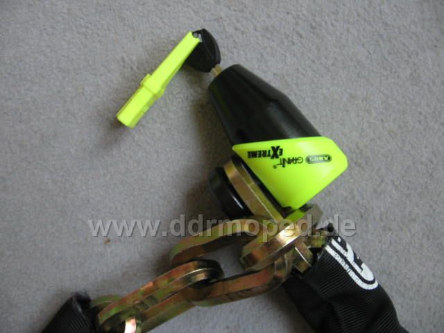

Foto - 1.

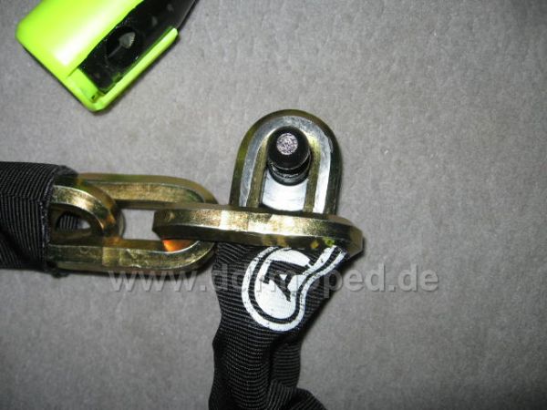

Foto - 2.
Hier muß auf beiden Seiten vom Kettenglied etwas abgeschliffen werden!
Also ungefähr bis zur Hälfte von dem einen Kettenglied.
Ausserdem muß das Plastikteil auch bearbeitet werden so wie auf dem Foto zu sehen ist!
Das Plastikteil kann man vom Schlosskörper runterschieben und dann kann man das auch besser bearbeiten wink.gif

Geschrieben am: 03.01.2011, 17:02
hmm.gif Aber Du kennst den Spruch schon, dass eine Kette nur so stark ist, wie ihr schwächstes Glied... hmm.gif
Fotografier bitte das Ding nochmal im angeschlossnen Zustand, weil mir auch nach Deiner Beschreibung das Verständnis für die Schleifaktion völlig abgeht. hmm.gif

QUOTE (NorbertE @ 03.01.2011, 17:02)
Ich habe auch nur die Kanten auf beiden Seiten (Vorder und Rückseite) etwas runtergeschliffen,damit der Bolzen dann von der Länge her auch passt und ins Schloss einrastet.
Gruß Olli

simsonschwalbekr51-2n
Geschrieben am: 03.01.2011, 18:53
Beiträge: 659
Mitgliedsnummer.: 3051
Mitglied seit: 31.01.2010
dann den Bolzen durch
Geschrieben am: 03.01.2011, 18:55
Beiträge: 659
Ausserdem da wo ich das bisschen Metall weggenommen habe ist jetzt der Bolzen und die Schwachstelle ist somit komplett geschützt und abgedeckt.
