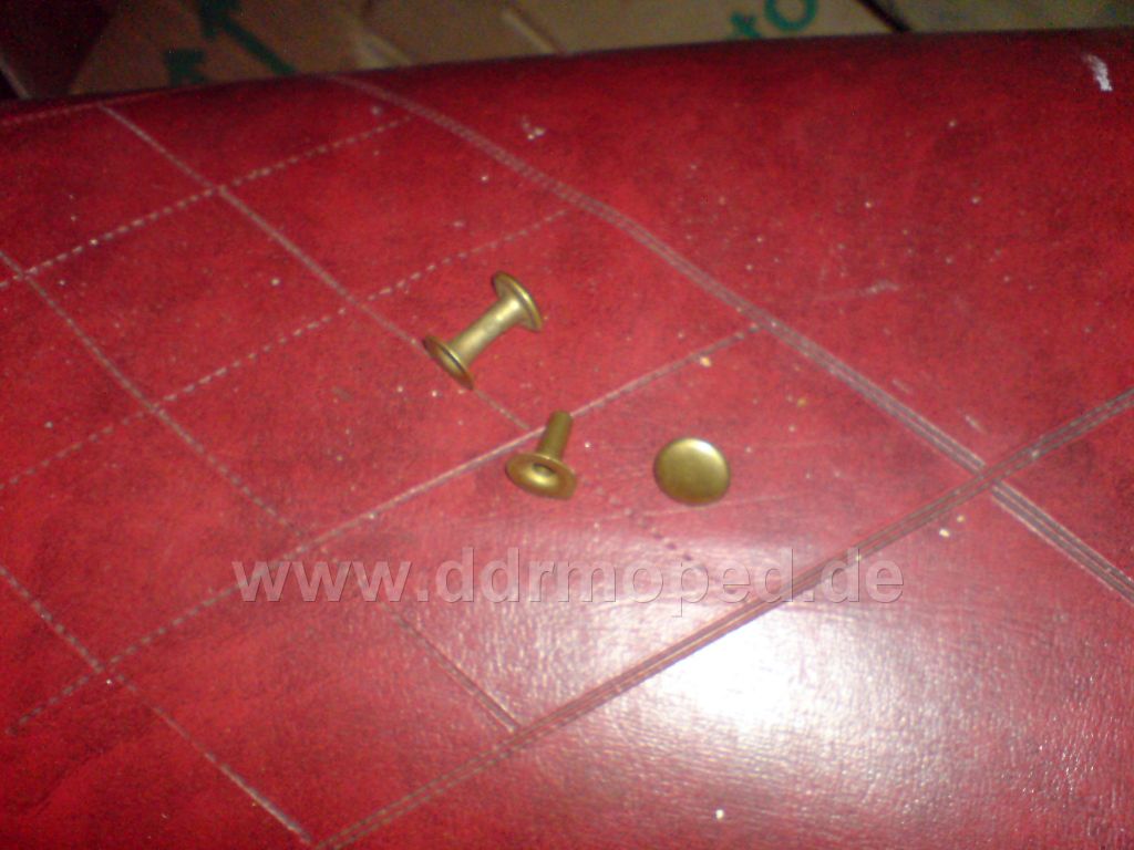

Ich nehm diese teile, sind original DDR,wurden beim Trabi für die Pappe verwendet, am Spritzschutz ist nix anderes dran.
Geschrieben am: 13.01.2011, 17:11
Die die am Spritzschutz dran sind, sind verchromt!
xxx
Geschrieben am: 13.01.2011, 17:32
Beiträge: 1633
Mitgliedsnummer.: 659
Mitglied seit: 21.06.2007
Ich hab bisher noch keine verchromten gesehen, höchstens aus einen anderen Material, weil einige mir schon weggerostet sind .
Geschrieben am: 13.01.2011, 18:45
Stimmt, die rosten huh.gif , also können die wohl nicht aus Messing sein.
