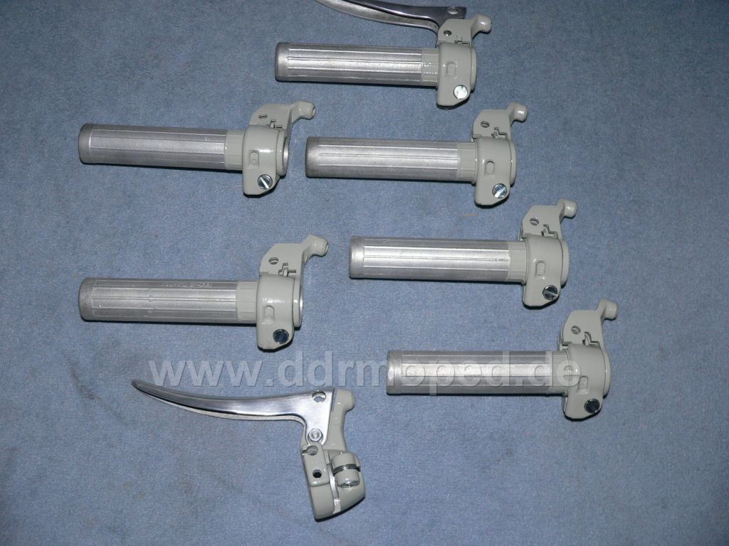

ich will Morgen gerne meine gesammelten Schaltgriffe lackieren...
Ich habe mir die Original Farbe vom Doc besorgt...
Kann mir jemand sagen wie die lackiert waren...
1. Der Griff komplett (auch da wo das Griffgummi drauf kommt)?
2. Sind die Teile auch von innen lackiert?
Wäre super wenn mir da jemand helfen kann...
DANKE

1. Ja
2. Nein, sonst passt nichts mehr zusammen.

Nur was man später sieht wird auch lackiert.

Genau, das Griffrohr wurde ab Werk nicht mit lackiert. Dort ist aufgrund vom Lackieren nur im Ansatz etwas Lack mit drauf gekommen.

Habe heute mal 5 Griffe zum schweißen gebracht...

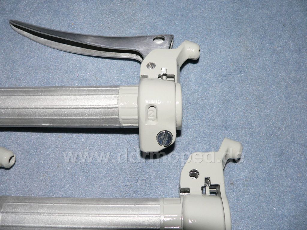

Die Originalfarbe vom Doc sieht klasse aus....
War eine heidenarbeit aber es hat sich gelohnt.....

Wurden die Zahlen im Original noch nachgemalt????
Ich habe jetzt 2 Schaltgriffe übrig und suche noch zwei Gasgriffe...

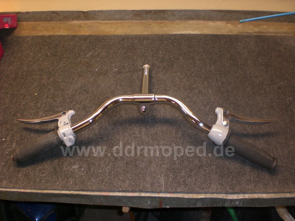

Moin Matze,
bevor Du die Griffe montierts ich meine Bowdenzüge etc. reinfummeln usw. steck die Armaturen erst einmal auf den Lenker ob die noch passen ich mußte den Lack innen wieder wegschleifen wink.gif
Ja die Zahlen waren nachgemalt zumindest habe ich das auf meinen alten Armaturen gehabt und meine Neue hat das auch biggrin.gif
schönen Gruß Tony
Sind von Innen gestrahlt und ich habe alles Abgeklebt.....
Ich werde Sie wohl auch nachmalen....

Tolle Arbeit Matze,
aber du weißt schon, dass die Armaturen beim SR2 eigentlich silber lackiert waren und erst später auf grau umgestellt wurde. Wann genau das war weiß ich allerdings nicht genau. Ich denke das war irgendwann Anfang der 60er oder gar noch etwas später.
Vielleicht kann jemand hier genauere Infos zum Umstellungszeitraum sagen.
Gruß Jörg
PS: Das silber für die Essi Armaturen hat der Doc übrigens auch nachgemischt.
