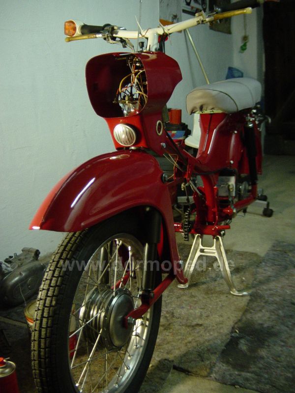

habe gestern die Elektrik gemacht, kann nicht alles testen da der Motor noch nicht
gemacht ist und ausgebaut da liegt.
Ansonsten noch Rücklicht (komplett original) , Gepäckträger(aufgearbeitet) und diverse Kleinteile montiert!
Ich habe sogar noch zwei original DDR Blinker zum original DDR Preis(Stk. 5,10€) thumbsup.gif ergattert, beim Mopedfritzen um die Ecke
Bilder folgen...
MfG Mario
VIELLEICHT IST ES SO....

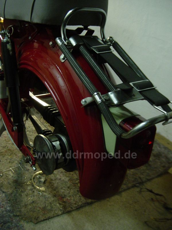

Heck

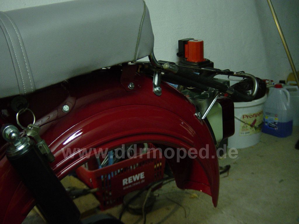

noch ein Foto

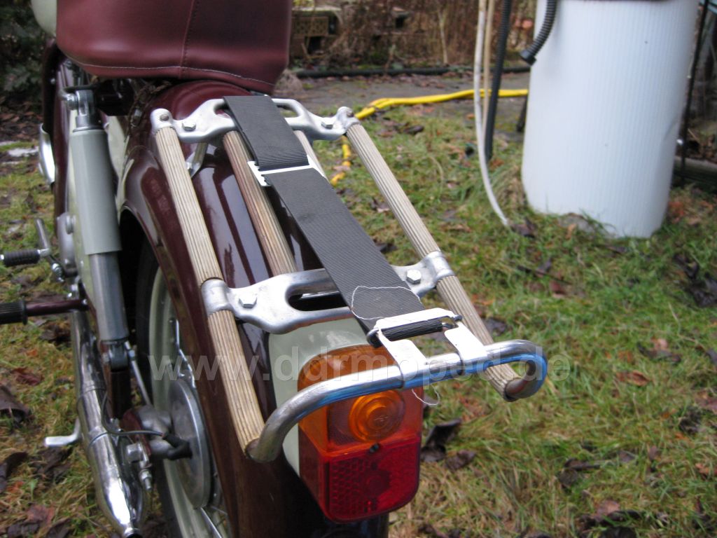

Der Haken am Spanngummi ist falsch, sollte der aus Blech sein, nicht aus gebogenem Draht. Und sind hinten Löcher im Kotflügel _uhm.gif Hättest du vor dem Lackieren zumachen sollen. Aber ansonsten schönes Teil.

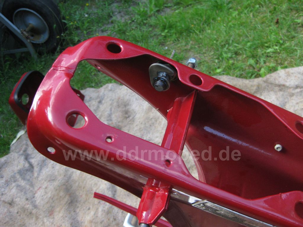

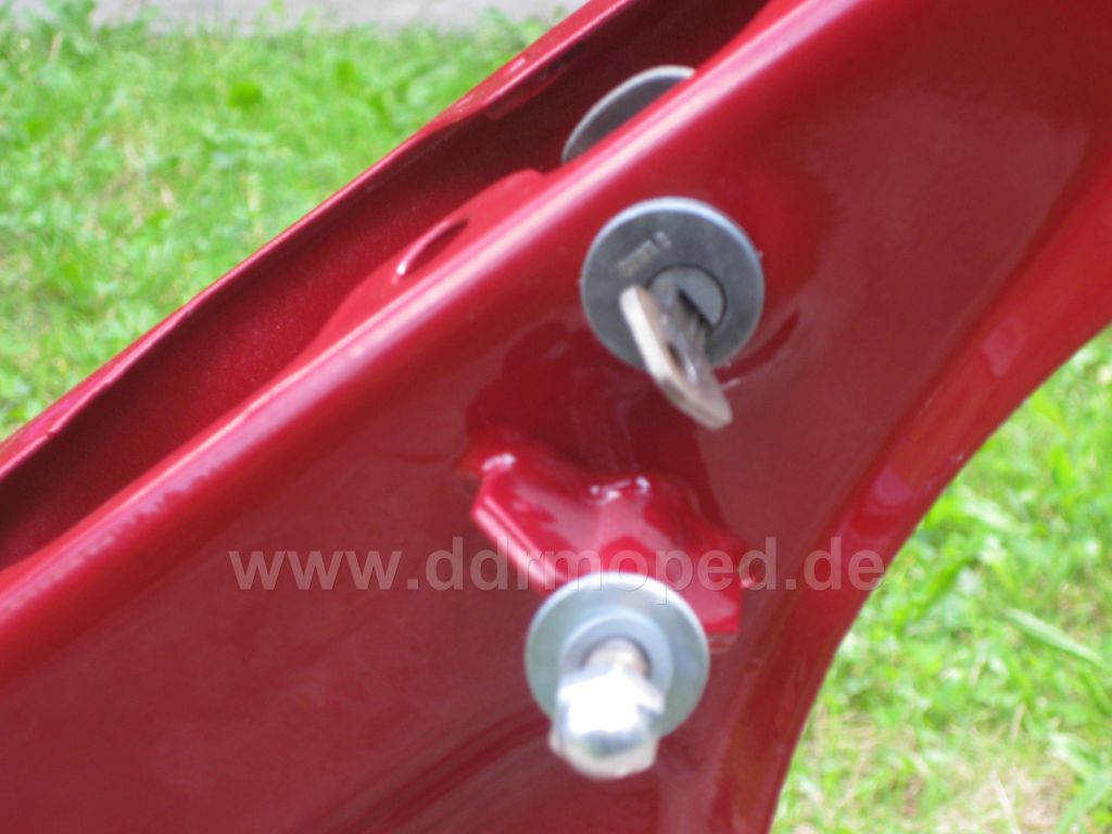

Hab auch gerad meine Sitzbank neubezogen, kann den Bezug von Dumcke sehr empfehlen. Habe nun leider noch ein Problem mit dem Schloss, wie zum Teufel krieg ich das zum Schliessen ? Mein Schließhaken knallt immer gegen den Rahmen, das Schloss kann ich nicht anders einbauen und den Schließhaken auch nich anders auf den Schließbolzen setzen....magst du da mal ein Foto machen wie das bei dir aussieht (Schloß geschloßen, bei offener Sitzbank ) ?
Danke im Vorraus !
Geschrieben am: 22.01.2011, 22:08
Es müsste eigentlich so aussehen :
Geschrieben am: 22.01.2011, 22:10
Dann noch mal von aussen :
bambuddha
Geschrieben am: 22.01.2011, 22:13
Beiträge: 104
Mitgliedsnummer.: 3966
Mitglied seit: 04.11.2010
ok, dann kann ich schon mal sagen das die Nachbauschlösser absoluter Mist sind. der Schließhaken sitzt ämlich viel zu weit oben...aaaaaaargh. Weiss nich was ich nu machen soll.

Hier mal an meinem Spatz der Gepäckbandhaken aus Blech :

Vielleicht hast oder kriegst du irgendwoher ein originales S50-Seitendeckelschloss. Das passt auch. Müsstes nur den Schließhaken tauschen, eventuell die Nut im Schließhaken neu feilen, wei der Winkel nicht ganz stimmt.
