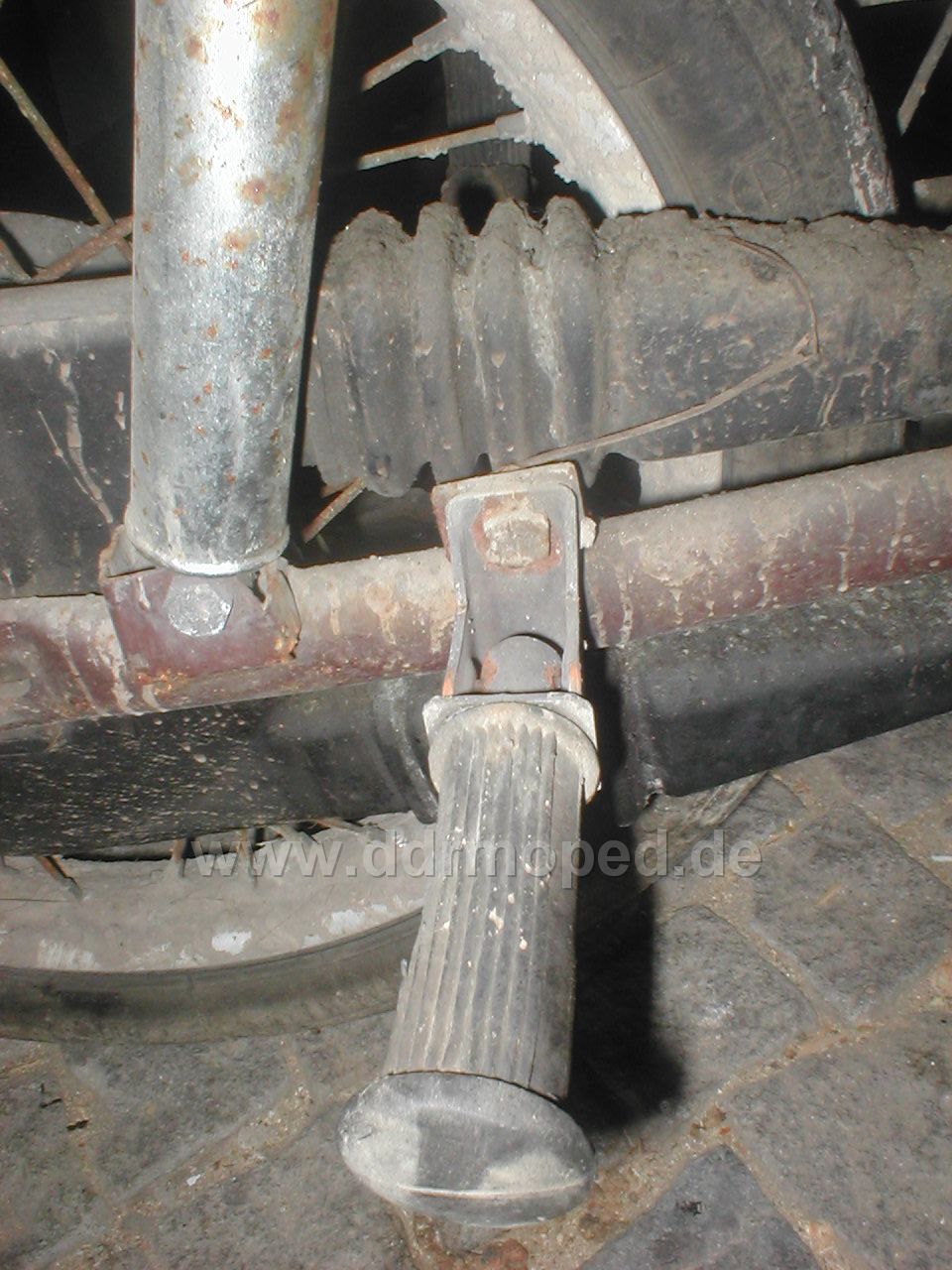

Moin,
mal ein Foto zum Vergleich....
MfG Mario

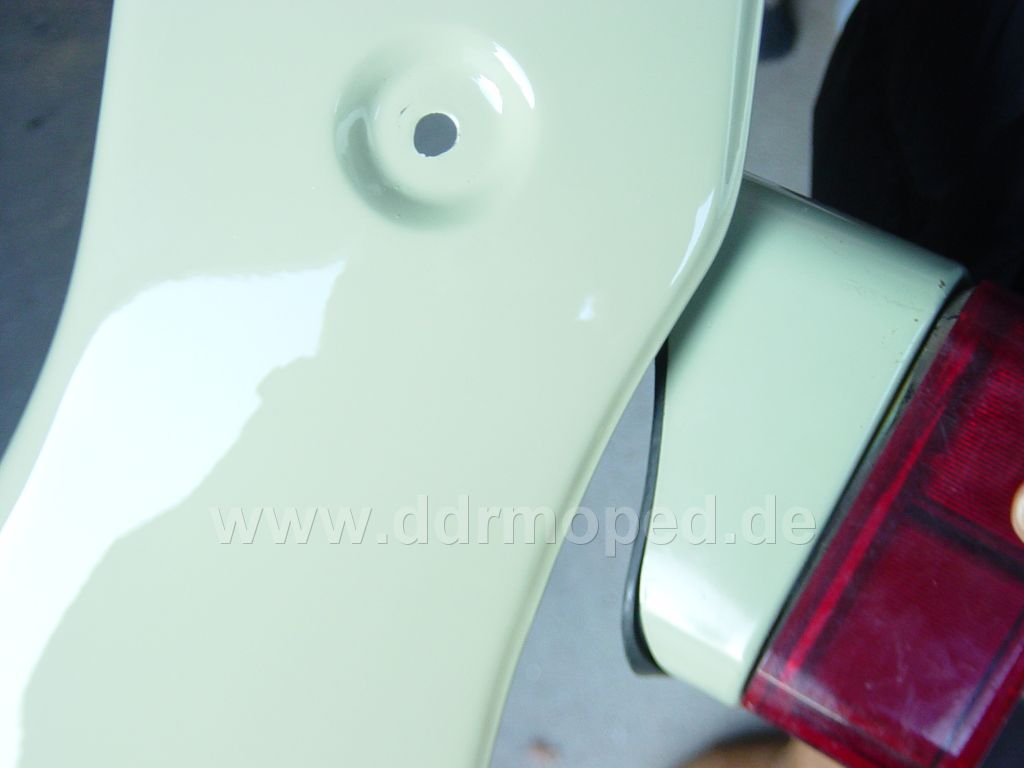

MfG Mario

Geschrieben am: 30.01.2011, 14:30

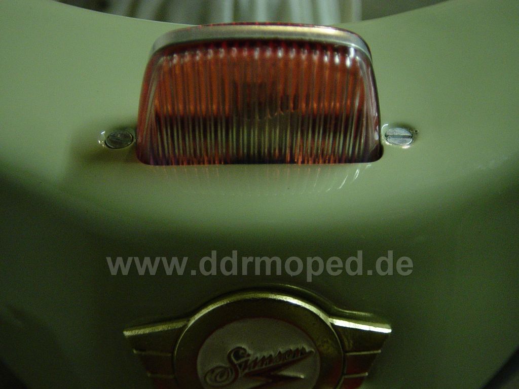

Die Nachbauparkleuchte passt auch überhaupt nicht ins Bild. Ich find die hässlich, weil sie einfach eine andere Form als die originale hat.
Und die Schrauben zur Parkleuchtenbefestigung sind falsch. Da gehören zwei Linsensenkschrauben M3x10 mit Schlitz rein.

Weder noch !!!
Linsensenkschrauben sind richtig .
Es sind aber nur winzige M 3X10 !
Mit gleicher Schraubenart M 5X10 wird die Lenkerschale an den Klemmstücken befestigt . wink.gif

ne kleine Neuigkeit von meinem Star, ich habe das potthäßliche Nachbau Parklicht gegen
ein originales DDR Parklicht (Neuzustand!!!)+ Schrauben M3x10 ,natürlich Schlitz, getauscht!! _clap_1.gif

Leider sind die Schrauben falsch sad.gif , Linsensenkkopf sollten es sein. Deine sind Flachkopfschlitzschrauben.

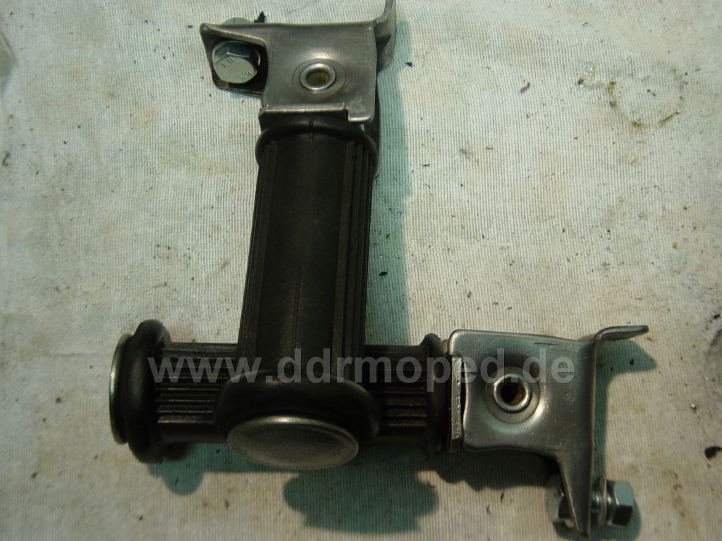

Motor wird nächste Woche gemacht, Reibungsdämpfer sind zwei Schrott, also müssen paar sehr gute gebrauchte ran, solange bleiben die hydraulischen Dämpfer am Star
Bis auf paar Kleinigkeiten hab ich alles zusammen, ich wollte so viel wie möglich original Teile erhalten und wenig von den schrottigen Nachbauten anbauen!!!!
die alten Fußrasten hab ich aufgearbeitet
MfG Mario

Hy, die Fußrasten sind nicht die richtigen. Du brauchst welche wo der Gummi oben geschlossen ist. wink.gif
