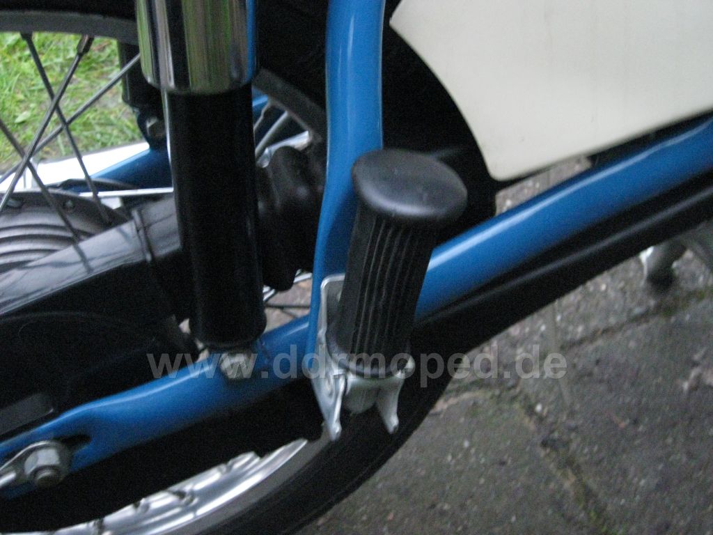

Hy, die Fußrasten sind nicht die richtigen. Du brauchst welche wo der Gummi oben geschlossen ist. wink.gif
VIELLEICHT IST ES SO....
Sachswolf
Geschrieben am: 12.02.2011, 21:34
Man brauch erst neue Fußrasten, wenn die alten auseinadergefallen sind. rolleyes.gif cool.gif
Lieber Rottige orginale, als schnöde s51 Resten da an das schöne Möp dranbasteln. ph34r.gif

also die Fußrasten waren an dem Star und kommen auch wieder dran.....
die sind sicher original ab Werk dran gewesen!!!
der originale Auspuff wird auch wieder verbaut....

Geschrieben am: 12.02.2011, 21:42
Garantiert nicht..es gehören keinen S51 Rasten an einen 69er Star, sondern die voll geschlossende Variante, wie ich sie dir gezeigt habe. Die gehören auch noch 1970 vom Werk her so dran! dry.gif

QUOTE (Sachswolf @ 12.02.2011, 21:42)
Garantiert nicht..es gehören keinen S51 Rasten an einen 69er Star, sondern die voll geschlossende Variante, wie ich sie dir gezeigt habe, Die gehören auch noch 1970 vom Werk her noch so dran! dry.gif
ok ok ok , hast gewonnen,
waren dran, bleiben dran......
ChrisH
Geschrieben am: 12.02.2011, 21:50
Beiträge: 124
Mitgliedsnummer.: 4184
Mitglied seit: 03.02.2011
Da hast du Recht.Die Rasten kamen erstmals 1971 zur Anwendung.
Sachswolf
Geschrieben am: 12.02.2011, 21:51

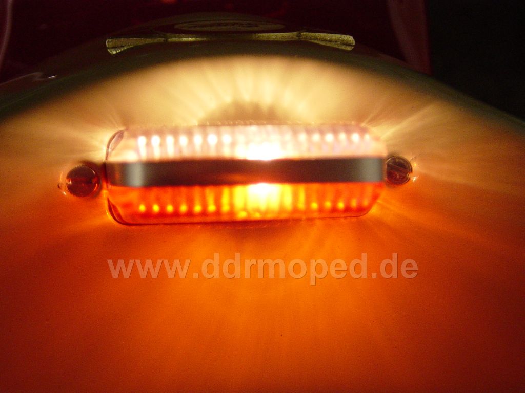

also die Parkleuchte habe ich nun mit Linsenkopfschrauben nachgerüstet!!
bei SAUSEWIND geordert

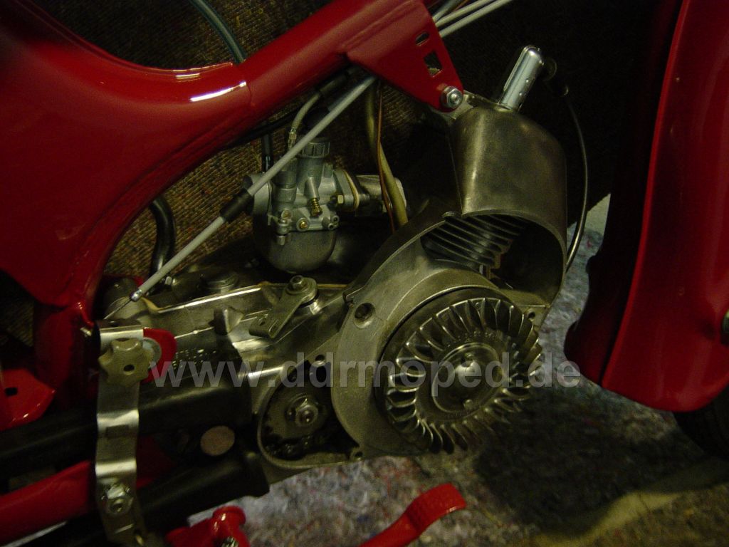

frisch gemachten Motor eingebaut

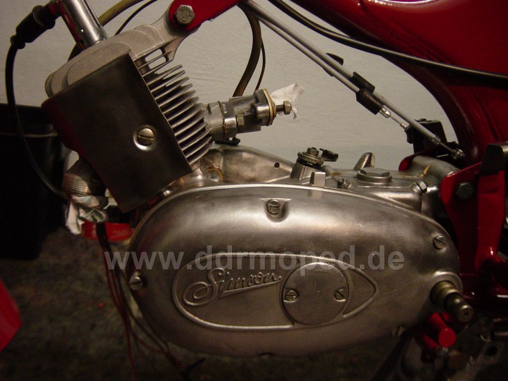

Vergaser angebaut, bedüst für SR4-2/1
Geschrieben am: 20.02.2011, 14:42
Hast du dir mal den Ansaugdämpfer angeguckt, ob er dicht ist .
Unter die Zahnscheibe des Schwingenlagerbolzens kommt übrigens noch 'ne 11,5er Scheibe . Mach'ne 10er Unterlegscheibe runter, und gut is' . wink.gif
