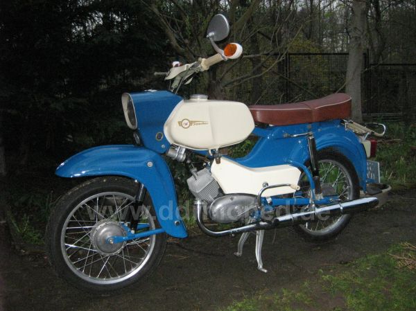

Beiträge: 12034
Cremefarbene Griffe gab es 1970 ab Werk nicht mehr . Die Bowdenzughüllen waren grau . Der Keder zwischen Scheinwerfergehäuse und Tank war bis Produktionsende im Januar 1972 hell . Die Schoner des Gepäckträgers waren ab Herbst 1969 schwarz . Der Blendrahmen hell . Im Sommer 1970 entfiel die Schutzblechverlängerung am hinteren Schutzblech . Es kam der Schmutzschutz mit "Simson"-Prägung mitsamt dem Kennzeichenhalter hinten ran . 1970 waren nach Abstinenz durchaus Stossdämpfer chrom/chrom verbaut . wink.gif

Hier mal ein Bild meines 1969ers :
