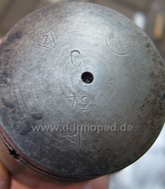

Guten tach alle zusammen...
hab da mal ne Frage von welchem Zylinder stammt dieser Kolben? KR 50, SR 2 oder doch woanders her?
Und was soll das für ein Schleifmaß sein?
Für Antworten wäre ich dankbar!
Erstmal ist es ein Kolben für Rh50 (SR/KR)
1. der 0-Schliff C sind (unten am Kolben gemessen) 37,925mm
2. der 2-Schliff C sind (genauso) 38,43mm
Der Kolben ist von Megu, Qualität 1 mit 2,5mm Kolbenringen.

also wenn ich das recht versteh, ist es also der 0 schliff (also noch gar nicht geschliffen) oder der 2. schliff ?!
Naja mal sehn was beim Messen raus kommt...

Normalerweise (und das verunsichert mich ja etwas) steht beim 2.C-Schliff eingeschlagen "2C" oder "C2" da. Bei Dir steht das C alleine, aber unten scheinbar "/2". Ob nun 0 oder 2.Schliff kann man messen.
Das "A" mit dem Pfeil ist übrigens die Auspuff/Auslassseite. wink.gif

ach so jetzt hab ichs galub ich kapiert...
ja das mit dem A ist schon klar das kenn ich schon...
