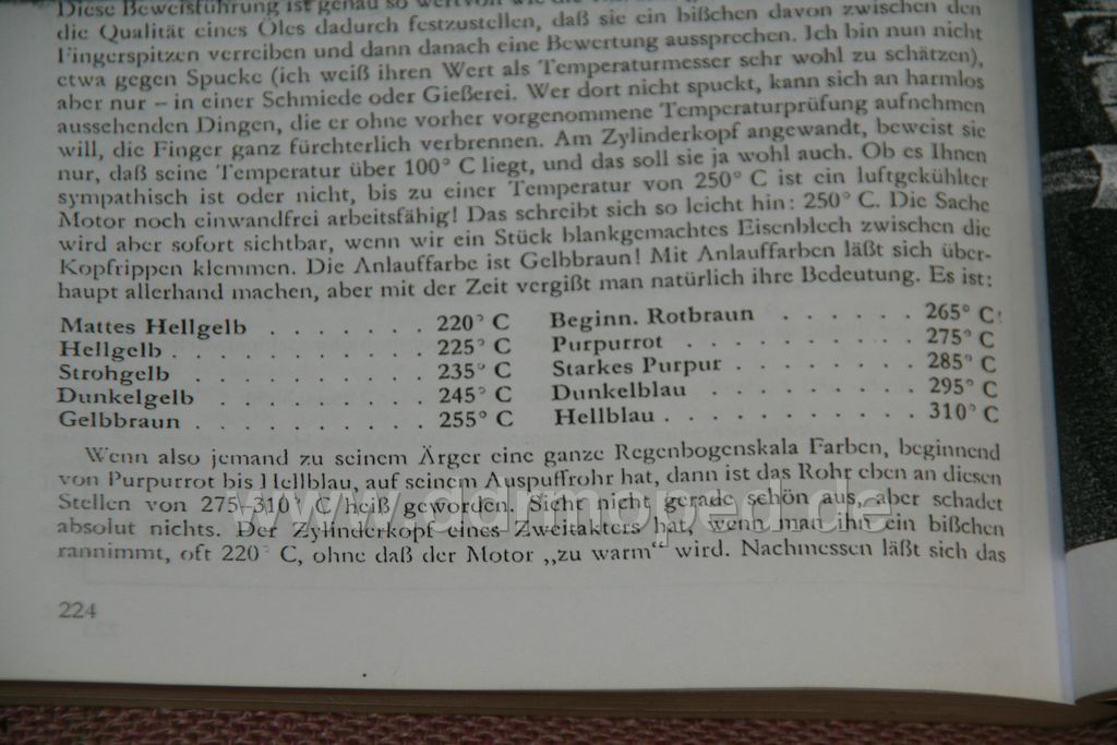

Geschrieben am: 12.01.2011, 15:55
Fangen wir mal mit dem Kopf an. Nach dem hatte ich garnicht gefragt, ich wollte auf was andres raus.
Bin ich also im Zugzwang.
Hier die Erklärung zum Zylinderkopf und dessen mögliche Temperatur. Es stammt aus einem West-Mopedbuch anfang der 50er.
Geschrieben am: 12.01.2011, 16:23
Der Zylinderkopf kann also zwischen 100 - 255 Grad warm werden.
Und was ist jetzt mit dem Motorblock?

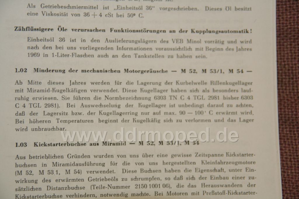

Geschrieben am: 12.01.2011, 17:01
Na, Jörg, Du hättest eigentlich der Erste gewesen sein müssen, ders wissen muss. wink.gif
Auf die Frage bin ich zu dieser nachtschlafenden Zeit beim Stöbern in Unterlagen gekommen.
Das Kurbelgehäuse und auch der Rest "unten" wird nicht wärmer als 100°C. Eher drunter.
In der Serviceinformation für Simsonwerkstätten von Juli 1968 steht unter Punkt 1.02 Folgendes:
