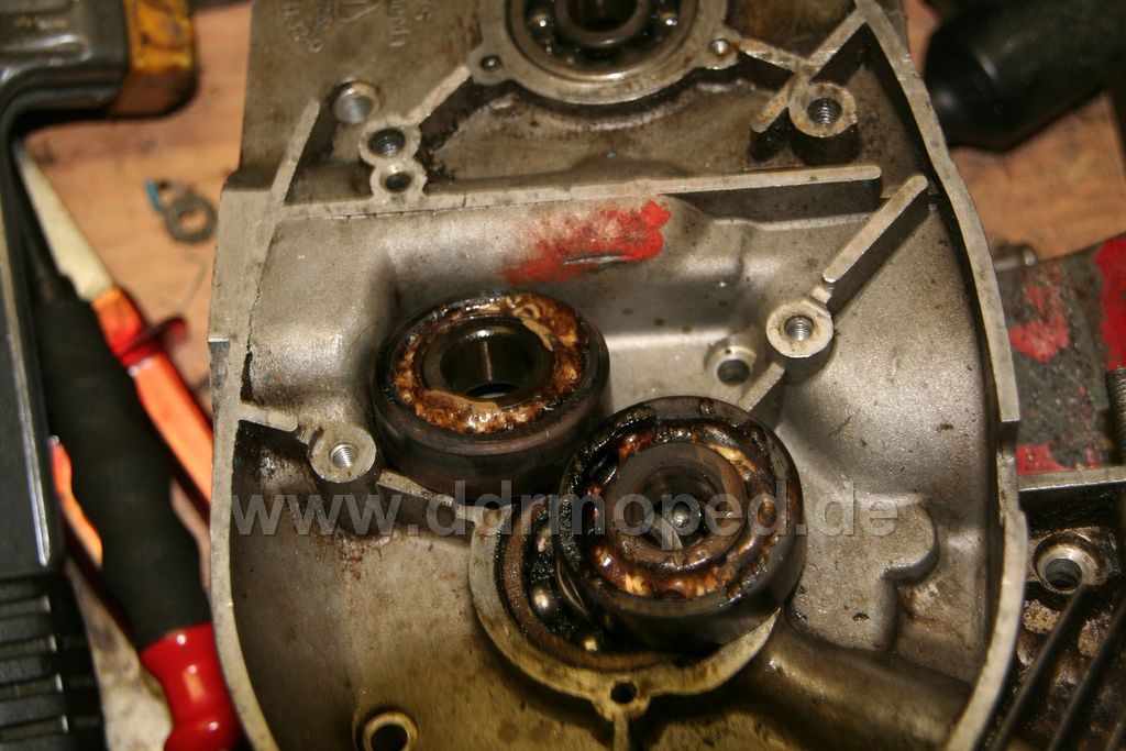

Dazu muss man wissen, dass die Suhler das nicht wegen der "Laufruhe" gemacht haben. Ein funktionstüchtiges Lager in einem 2-Takter ist so ziemlich das Letzte, was zu hören ist. laugh.gif Der Käfig hat auch wenig Einfluss auf Rundlauf etc.
68 war das Wettrennen um die Substitution von Metall durch "Plaste und Elaste" schon voll im Gange. Ältere Leser werden es wissen, dass z.B. bei Alltagsgegenständen, die mal aus Metall waren, plötzlich "Plaste" zum Einsatz kam, was vielfach nicht hielt, was es versprach.
So auch bei den Kugellagern, die, wenn sie heiss werden, so aussehen, wie auf dem Foto unten. Diese Regelung wurde übrigens paar Jahre später (steht auch in einer Serviceinfo) mit Ausnahme der KW-Lager wieder zurückgenommen.

die Polamyd Käfig Lager sind aber nicht so geschmolzen... da war die Heißluftpistole oder die Heizplatte im Weg..... laugh.gif wink.gif

Schiesswütiger: mit lauer Luft geht garnicht. Wenn schon, denn schon... laugh.gif
Ich hantiere mit blauer Gasflamme. wink.gif (Logisch, dass da die Lager kommen wink.gif )
Du weisst aber schon, dass bei Renntechnik/Crosstechnik der Motor nach dem jeweiligen Lauf "zerpflückt" wurde/wird. wink.gif hat also mit dem Alltagsgebrauch wenig zu tun und ich traue den Dingern nicht.
