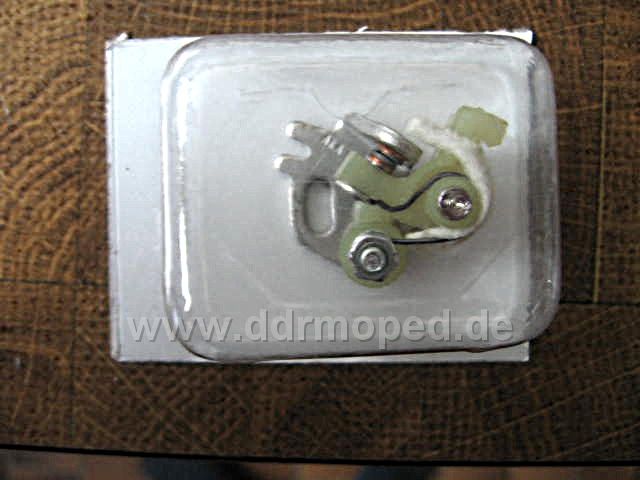

Hallo Jungs!
Könnte mir Bitte mal einer von Euch Experten den Unterschied zwischen einem...
Original - 6Volt - Simson Schwalbe KR51/2 - Unterbrecher und einen Nachbau -
Unterbrecher erklären!
Das hier auf dem Foto ist ein Nachbau - Unterbrecher!

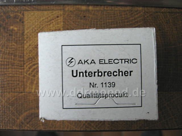

Hier noch ein Foto!

Die Originalunterbrecher haben auf der Rückseite des Bleches so eine Riffelung. Die fehlt bei den Nachbauunterbrechern.

Ja aber das kann doch noch nicht alles sein oder?
Habe gehört das die Nachbau-Unterbrecher nichts sein sollen aber warum und wo ist der Unterschied zu den Original-Unterbrecher?

Ich glaub die Zusammensetzung des Zündkontakts ist anders, dadurch brennt er schneller ab, wo bei ich das nicht unbedingt bestätigen kann... smile.gif

Der wesentliche Unterschied liegt darin, dass sich beim Nachbau-Unterbrecher aufgrund des minderwertigen Miramids die Anlaufnase, welche auf dem Schwungmassennocken abläuft, rasend schnell abnutzt, und der Kontaktabstand sehr schnell kleiner wird . Der Zündzeitpunkt wandert stark in Richtung spät . Man hat Leistungseinbussen, Fehlzündungen etc . Wenn der Schmierfilz kein Öl erhält, die Anlaufnase trocken abläuft, ist die Nachstellgrenze sehr schnell erreicht, und es kann passieren, dass es sich für den Verbrecher nach 4000-5000 km schon wieder erledigt hat, wenn er diese Laufleistung denn überhaupt erreicht !!! mad.gif
Ich habe in meinen Viehchern nur DDR-Verbrecher drin ! Bis jetzt : Null Problemo !!! thumbsup.gif
Ich habe vor einiger Zeit mit oldieng telefoniert . Der meinte, es seien schon Verbrecher nach dem Auspacken auseinandergefallen ! Ein Skandal !!! Kann ich da nur sagen . Da investiere ich lieber 7,- bis 8,-€ in einen originalen, und weiss, dass ich mindestens 10.000 km Ruhe hab ' ! dry.gif

Alex, da muss ich dir vollkommen recht geben. Auf der Anfahrt zum UT4 ist mein Zündzeitpunkt um 1,5mm Richtung spät gewandert.
