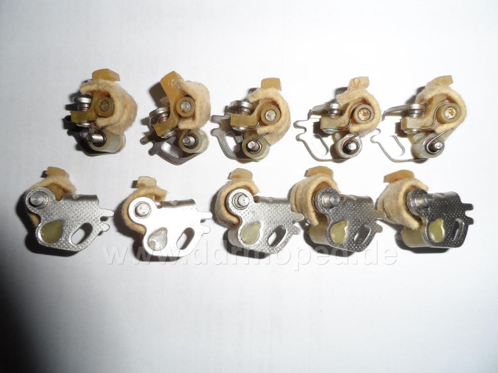

sind das hier originale?
Geschrieben am: 30.07.2013, 23:26
QUOTE (Saxonia @ 30.07.2013, 20:53)
Nach Betrachtung des Bildes würde ich ja sagen, die sind original.
Gruß Jörg
TONY 89
Geschrieben am: 30.07.2013, 23:40
Beiträge: 625
Mitgliedsnummer.: 5930
Mitglied seit: 18.10.2012
Bin auch der Meinung das es Originale sind. Allein schon die Farbe vom Filz und des Miramids.
Geschrieben am: 31.07.2013, 15:05
Beiträge: 4435
Ich mußte mir vor dem Einbau meiner E-Zündung bei jeder Kurbelwellenumdrehung die Zündfunken jedes mal einzeln mit der Axt von der Stange runter schneiden, weil ich keine vernünftigen Unterbrecher da hatte und Saxonia hat ganze Lagerhallen voll davon. ph34r.gif
Saxonia
Geschrieben am: 08.08.2013, 12:59
Beiträge: 2710
Mitgliedsnummer.: 3138
Mitglied seit: 24.02.2010
