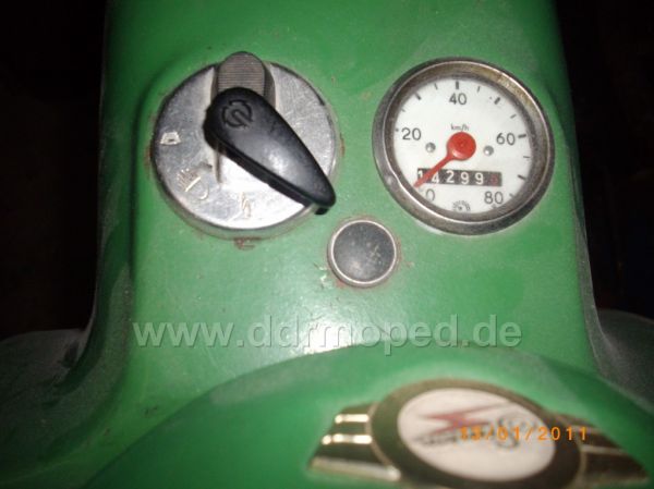

Ich habe zu meinem 18ten eine Schwalbe bekommen(51/2N) Bj 1980.
Diese habe ich schon Technisch wieder auf forderman gebracht bis auf die Elektrik, da bin ich gerade noch dran nur ich habe noch ein paar fragen.. Fagen wir mal an:
Da ich eine /2N habe mein ich irgendwo in einem Forum gelesen zu haben, das diese keine Leerlaufanzeige haben...
Jetzt war ich doch leit verwundert was dieses Leuchtmittel in meinem Topf zu suchen hat: http://img18.imageshack.us/img18/5029/imag0012eu.jpg
Desweiteren sind 2 Löcher in meiner Lenkerstange anzufinden wo die Teile, die über dem Topf liegen, durchgeschraubt waren. Ist das Original kann das diese Kindersitzhalterung sein oder ist das ein eigenbau den ich in den Müll schmeißen kann?

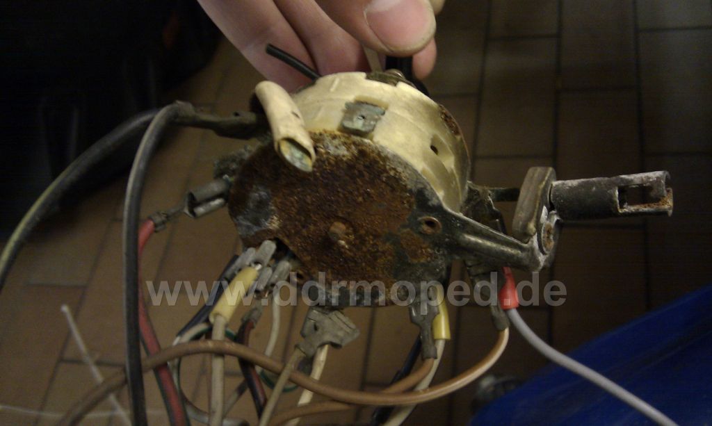

Und ich habe auch noch einen Zündfunken, wenn ich die Zündung aus habe aber ich denke den fehler find ich schon selbst, hab mir gerade noch ein Bild mit den Nummern des Zündschlosses besorgt, da meins verrostet ist. Aber habe ich das vom Schaltplan her richtig verstanden, das wenn die Zündung aus ist der Strom der zur Zündspule geht einfach auf Masse gelegt wird?

Die Kr51/2 Modelle haben allgemein keine Leerlaufkontolleuchte das konstrukt in der Lampemaske ist so nicht Original es kann aber sein das jemand den Leerlaufkontakt den es bei Sr50 dann gab in die Schwalbe gebastelt hat das wäre sogar etwas was man lassen könnte aber dann würde ich das Originale Sichtfenster der Kr51/1 in die Lampenmaske bauen samt Zündschloß.

Die Zündspule wird tatsächlich auf Masse geschalten wenn auf Stellung 0 des Zündschloßes schaltet.
Es könnte sein das dein Zündschloß defekt ist irgendwas falsch geklemmt ist was ich bald vermute oder die Masse zum Zündschloß durch Korrsion o.ä unterbrochen ist dann passiert sowas.

Erstmal zu der Lampenmaske.
Die Anfangs 2er Schwalben hatten diese. Diese mit Loch für die Leerlaufanzeige stammt von der 1er Schwalbe!
Es gab keine 2er Schwalbe mit Leerlaufeinrichtung. Das hat nichtmal meine L wie Luxus.
Ist auserdem Original.

Ich hatte den Kontakt durchgemessen auf dem das Kabel der Zündspule am Zündschloss steckt und er hatte auf Zündung und 0 durchgang auf masse aber wie gesagt da mach ich mir Morgen nochmal genau ein Kopf drum.

Um es nochmal klar zu sagen das was sich dort in deiner Lampenmaske befindet ist nicht Original ich weiß nicht was der Landwirt da erzählt.
Original war dort ein weißlicher Kunstoffpropfen drin.
Sollte allerdings bei dir am Motor eine Leerlaufschalter nachgerüstet sein denn möglich ist es ja dann könntest du die Variante der /1 Modelle nutzen.

ok danke nochmal aber ich lass es denke ich vorerst drin, denn was macht es für einen Unterschied ob ein Kunststoffpropfen drin ist oder eine Lampe deren Glas so milichig ist das es schon als Stopfen durchgeht wenn man nicht von unten guckt tongue.gif

Ich habe NUR vom Loch geredet. Und NICHT von der Kappe. Ja da gehört ein Weißes/Transparentes rein

Das Loch wurde für die /2 beibehalten, dann eben mit Blindstopfen anstatt Lampenglas. Der Stopfen war manchmal schwarz und undurchsichtig, meistens farblos-halbtransparent (und dann vergilbt).

Kannst bei der Lampenmaske der KR51/2 vor dem Lackieren am Leerlaufloch auch mit Zweikomponentenkleber ein Blech drunter kleben, von oben einen Cent ins Loch reindrücken, drüberspachteln und verschleifen.

Danke Unhold für die Beschreibung mit der abe. Naja ich werde Lampe einfach drinlassen wie schon gesagt. So nun zu meinem nächsten Problem undzwar kann es sein das ich das falsche zündschloss habe für eine 2er?
LG fork ps mit Handy geschrieben Und hochgeladen.
Geschrieben am: 14.01.2011, 17:26
Das ist nicht das richtige Zündschloss , weil es Teile des Kontaktes für die Glühlampe der Leerlaufkontrolle hat .
Bei dem korrekten Schloss ist die garnicht dran .

Naja dann brauch ich wohl ein neues, wunder mich gerade eh an welchen Kontakten das ganze auf masse ist biggrin.gif

ja brauchst Du oder wolltest Du es so wie das noch aussieht etwa noch weiter benutzen laugh.gif
Hier dieses brauchst Du :
http://www.mopedstore.de/Elektronik/Zuends...:2356.html'

Wenn du dir ein neues Zündschloß besorgst, versuche ein originales zu bekommen. Mit Nachbauzündschlössern hatte ich schon Probleme. Speziel bei der S51.
Falls du nichts findest, ich hab noch ein paar gebrauchte Zündschlösser da. Bei Interesse meld dich einfach per PM. Auch so einen Blindstopfen für das Leerlaufloch in der Lampenmaske dürfte ich noch haben.
