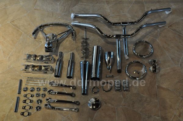

Heute hab ich schonmal die ersten Teile aus der Galvanik geholt und bin mehr als begeistert.
Auch wenn ein paar Sachen im Original nicht verchromt waren, gefällt es mir sehr gut.

Es sind natürlich alles die original Teile.
Der Sattel ist einer mit rundem Gummielement. Der Auspuff original 1er sowie die beiden Lenker.
Etwas mehr davon, als ich selber brauche. Also wer eine Satteldecke für mich hat, bitte melden.
Sebastian
