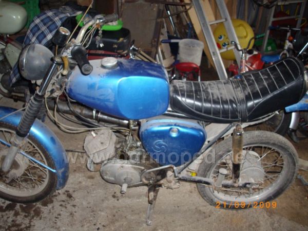

So wie es das Moped neu zu kaufen gab.
Also neu Lackieren und alles so originalgetreu herrichten
wie möglich.
Wenn ich mir den Motor vornehme, werde ich die
Pleuellager Frage beantworten können.
Bei meiner anderen Restauration, Simson s50 B 1976
war auch schon ein Nadellager vorhanden.
hir ein Foto (original Lack)

Das Teil ist Sooooooo geil!
Dickes Lob!
Die S50 is noch viel schöner, als die S51!
ich kanns gar nicht ausdrücken!

Wirklich Rene
Ich meine du kennst meinen Aufbauthread das was dort vor mir stand war eine Restaurationsbasis.
Das was du hast ist eindeutig keine ich meine nicht jeder steht auf den Patinlook aber in dem Fall wäre es doch enorm schade die Patina zu zerstören cry.gif

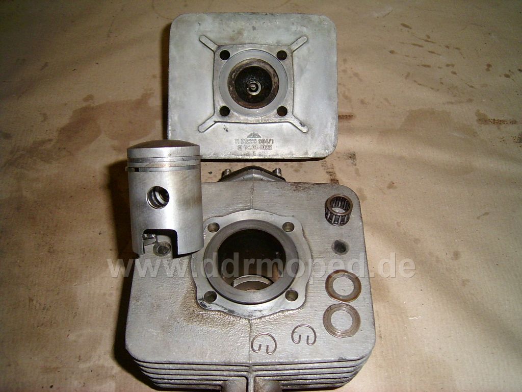

Also, ich habe mal nachgeschaut und es ist ein Nadellager
im Pleuel.
Laut Tacho ist das Moped 8000 km gefahren.
Was ich auch am Zustand des Zylinderkit glauben würde.
Kaum Verschleiß alles noch Top.

Der Kolben hat das Maß 4022.

40,22 ist 2.ter Reperaturausschliff also die 8000Km scheinen nicht zu stimmen.

40,25 (plusminus Schleiftoleranz) ist erster Reparaturschliff, 40.50 wäre der zweite und 41,50 der letzte - 40,00 ist Neumaß. Wenn überhaupt welche, dann haben nur die allerersten paar S50 von 1975 noch eine Gleitbuchse im Pleuelauge, 1976 darf man ein Nadellager erwarten.
Es schaut also so aus, als wäre die Garnitur schonmal geschliffen worden, der Motor selbst muss noch nicht offen gewesen sein.

Diese Frage, ob an einem Fahrzeug alles neu gemacht werden DARF, wird man wohl nie eindeutig beantworten können.
Meine Gedanken dazu: Mit einer "Besser-als-neu-Restauration" stellst Du im Grunde nur eine Kopie dieser wirklich schönen S50 her. Da kannst Du dann die bereits genannten, nicht modellgetreuen Teile zwar tauschen, aber so oginool und authentisch wie jetzt wird die Gute nie mehr sein.
Nimm ihr nicht die kleinen Kratzer, Dellen etc., die sich in ihrem Leben so angehäuft haben.

Also ich würde das Lackset mit jemanden tauschen, der auf Patina steht und Dir ein Set gibt, welches neuen Lack braucht.
Ich könnte mal jemanden Fragen.Der hat ne übergepinselte N.
mfg Toni

Hm, ich gebe mich geschlagen. Aber wann war denn nun die Umstellung auf Nadellager? Für die Vogelserie stehen ja die Motornummern in der Betriebsanleitung drin (Miraculis), die soll allerdings von 1972 sein???

Ich kann dort nur Toni beipflichten und dich bitten das Lackset zu tauschen.
Ich bekommen diese Woche wieder paar teilchen unter anderem einen Büffeltank den man Lackieren könnte/müsste Seitendeckel hab ich sowieso da also mein Appell an dich steht.

Ja Ok
Ich habe auch noch ein paar Seitenbleche herumligen
die ich nehmen könnte.
Ich will es aber deswegen neu lackieren,
weil so viele kleine Beulen und tiefe Kratzer darin sind.
Auserdem ist der Lack stark ausgeblichen.

Für den M53/11AR lautet meine Schätzung auf Ende 1975, Anfang 1976. Wir haben hier eine 1976er KR51/1S, die Motornummer ist keine 2000 Stück über der angegebenen 540333.
Wenn ich mich recht erinnere, wurde die nadelgelagerte Kurbelwelle in den Werksprospekten zur Vorstellung der S50 ausdrücklich gepriesen. Es sind aber wohl doch einige frühe S50B und N noch mit der alten Kurbelwelle gebaut worden.
