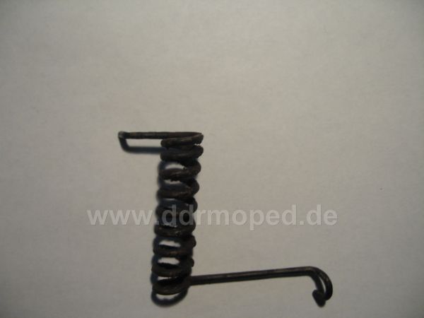

Hallo zusammen !
Ich brauche für meinen SR2 zwei Federn für meinen Gepäcktrager.
Hier ist ein Bild von den Federn
Vielleicht hat ja jemand 2 Federn, oder weiss woher ich sie bekomme.
Gruß Nick

Die suche ich auch noch.....
Wollte mal bei einem alten Fahrradgepäckträger schauen....
vielleicht kann mann die umbauen.....

Guckt mal bei Dietel vorbei, der hat die. Die habe ich auch schon mehrfach verbaut.

Es gibt Federmacher!
Die bauen dir welche nach deinen Vorstellungen!
Also die Alte ausbauen und dann zu so einem Netten Herren gehen, der dir die dann nachbaut.
Das wäre z.B. einer in meiner Nähe:
http://www.spezial-federn.de/
Du kannst da mal anrufen, ob der das auch auf Versand macht.

Genau Tim, bei Dietel kann man die beruhigt bestellen.v _clap_1.gif Qualität und Preis stimmen. Passen am SR1 sowie am SR2 Gepäckträger. thumbsup.gif

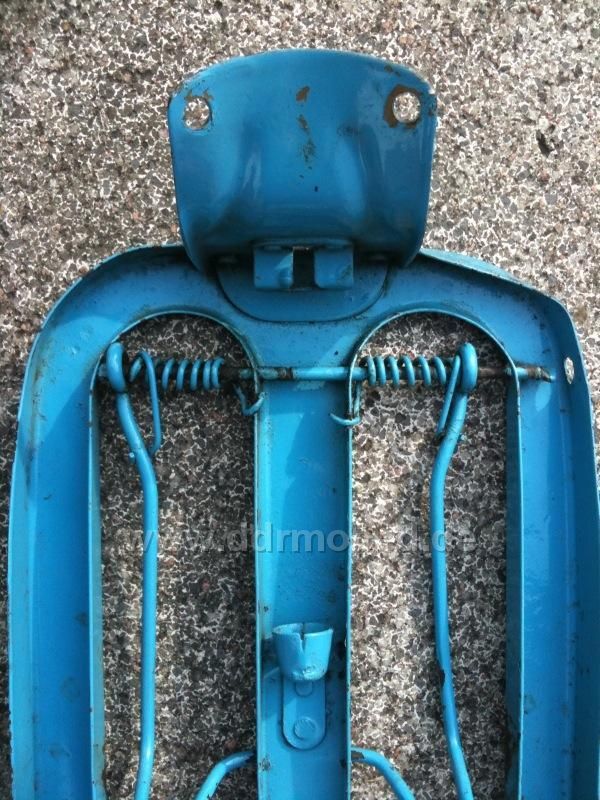

Und wie macht ihr das mit dem Stab? Der ist doch am Ende zusammengedrückt.

Den kannst du normal so bearbeiten, dass er sich herausziehen lässt.
Wenn er schon zu sehr angerostet ist, würde ich ihn sowieso erneuern. Passenden Rundstahl bekommst du im Normalfall in jedem metallverarbeitendem Betrieb in deiner Nähe für ein Trinkgeld. wink.gif
Am Ende musst du den Stab halt auch wieder so bearbeiten, dass er nicht mehr heraus rutscht.

Ich habe eine Schweißelektrode in der passenden Stärke genommen und die Umhüllung abgeschliffen. Dann habe ich ein Ende breitgedrückt und auf das andere Ende Gewinde geschnitten und zwei Muttern draufgedreht. Das sieht man ja eh nicht.

Das stimmt nicht. Die Feder vom SR1 Gepäckträger sieht anders aus!

Tut mir leid aber ich sehe da keinen Unterschied!
Zeig doch mal bitte, wo der Unterschied sein soll!

Also rein optisch unterscheiden sie sich durch die Anzahl der "Windungen", da muß ich dem Kollegen Apfelbaum schon beipflichten...
Aber die optische Seite kann man da ja wohl getrost vernachlässigen.
Oder baut sich einer die Federn nicht dran, nur weil sie zwei Windungen weniger haben?

Dann schau doch mal, wie die Enden der Feder aussehen und in welche Richtung sie zeigen wink.gif
Vor genau dem selben Problem stand ich auch schon mal bzw. stehe ich noch.
