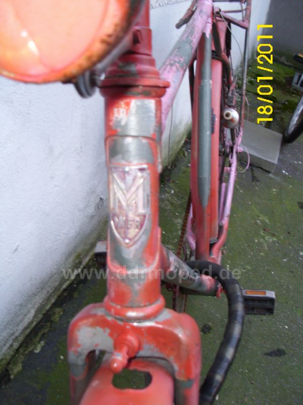

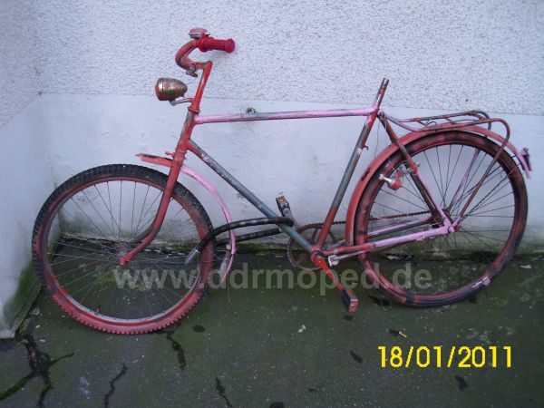

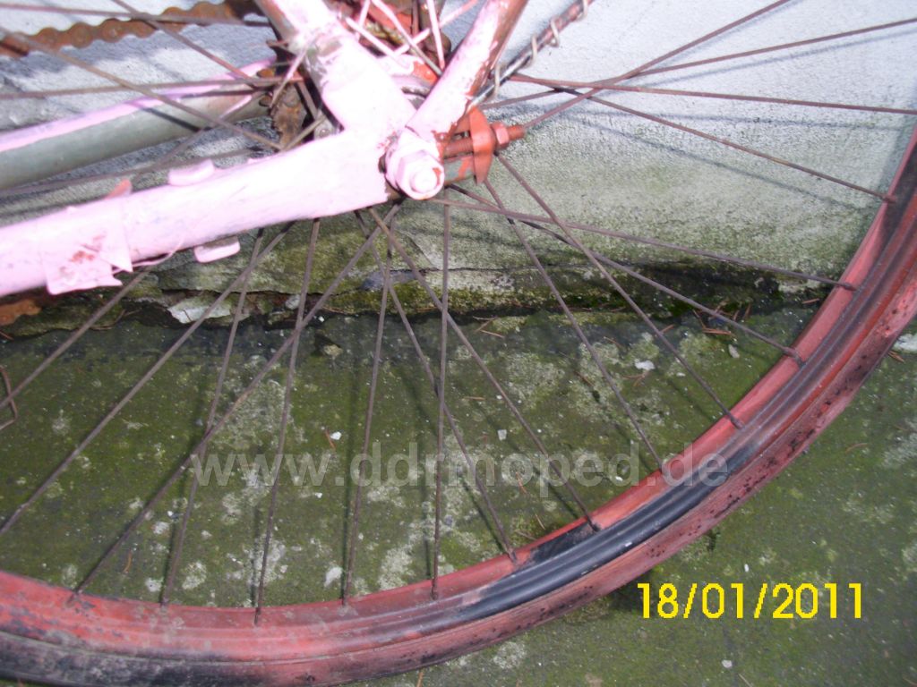

Hallo liebe Freunde historischer Räder,
hier wieder mal so ein überlackiertes Biest. dry.gif Vielleicht könnt ihr mir bei der Modellbestimmung helfen:
Mifa Steuerkopfschild
28 Zoll
Rahmen mit geraden Ausfallenden
RM: 997586, daher Datierung 1965/66?
Prägung auf dem (wahrscheinlich nachgerüsteten) Dynamo: 1. Qu. 1976
Kann jemand das Kettenrad eindeutig datieren? Ist doch aus den 80ern, oder?
Hinterradnabe Renak mit Unterstrich (keine Jahresprägung) mit Schmiernippel
schwarz lackierte Hinterradfelge
Schweden-Gepäckträger (war der nicht u.a. an einem Diamant Mod. 101 verbaut?)
wie gesagt, überlackiert mit Resten von Diamant-Dekorschrriftzüge (wollte wohl jemand aus nem Mifa ein Diamant machen)

Wird wohl ein Modell 101 von Mifa sein. Das Kettenblatt gab es ab Mitte der Siebziger Jahre zunächst bei den Tourensporträdern, kurz darauf dann auch bei den Sporträdern.

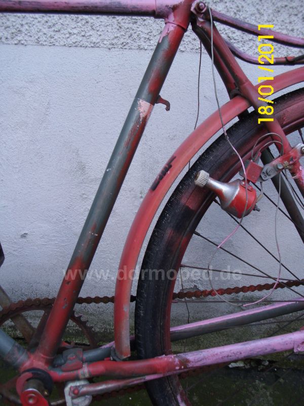

hiermal u.a. die Aufnahme-Halter für die Luftpumpe

Achso, ich meinte natürlich Mifa Modell 101. Es ist eindeutig ein Mifa. Schau dir mal den Hinterbau und dabei insbesondere die Verbindugsstücke zwischen den Kettenstreben bzw. Hinterstreben an. Diese dünnen Plättchen gab es so nur bei Mifa. Und Tourenräder mit angelöteter Luftpumpenhalterung gab es auch nur bei Mifa, da sowas bei Tourenrädern erst ab Anfang der 6er-Jahre üblich war.
Geschrieben am: 17.01.2011, 15:51
Beiträge: 5095
Dein Rad ist ein bj zwischen 59 und 61. Genauer lässt es sich nicht sagen, da es um 1960 die Nummern recht stark schwanken.
Tretlager kommt ein Glockenlager rein, das übliche aus DDR Zeiten. Das Hinterrad kann durchaus orginal noch sein, mein 61er, mit RN 953xxx hat auch eine ohne Bj geprägte Nabe und wenn ich mich nicht täusche auch nur mit diesem Strich.

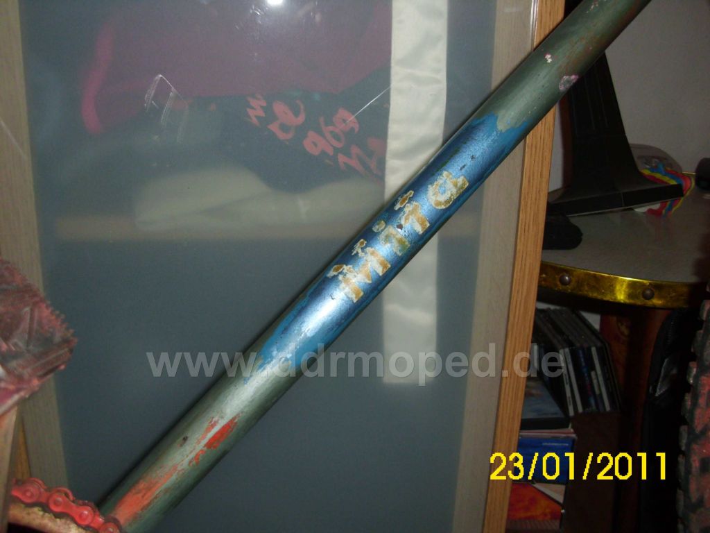

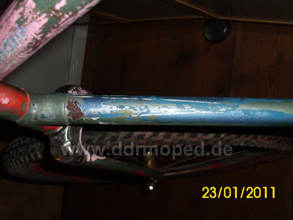

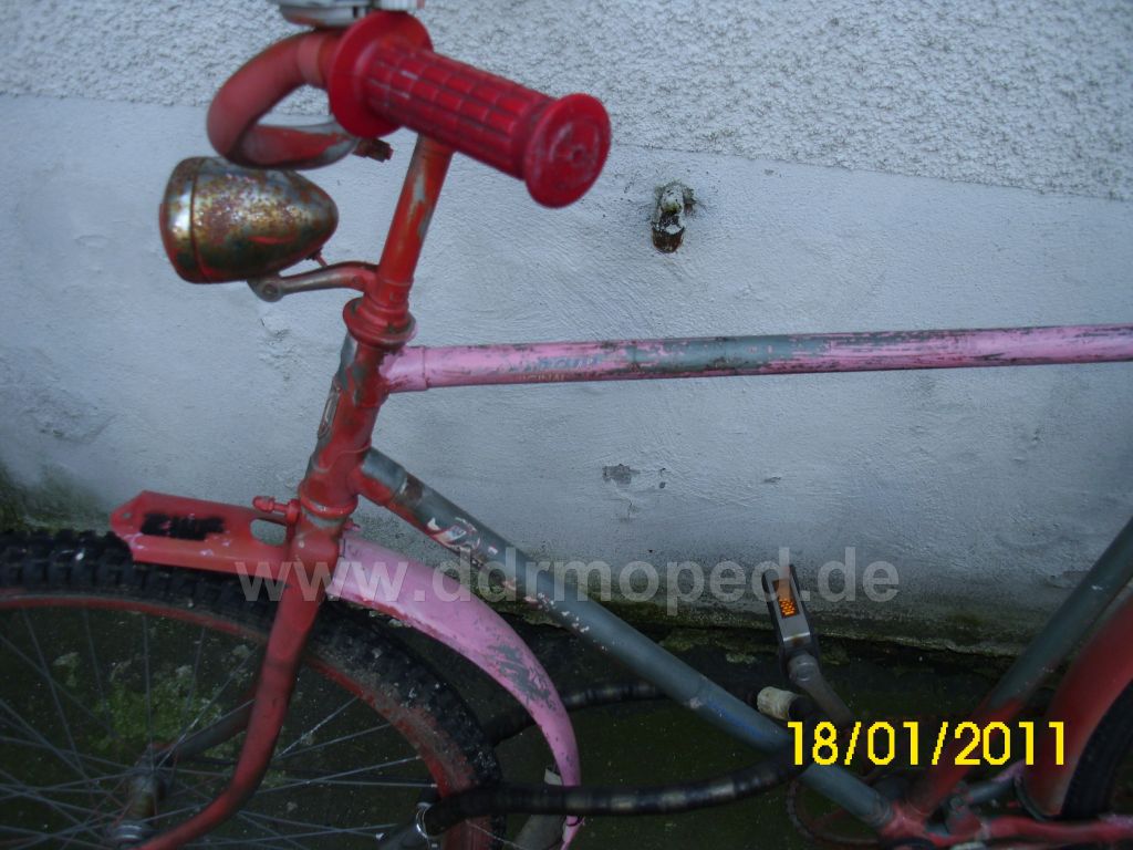

So, hab mich jetzt mal an das Rad mit Aceton gemacht. Und sieh an, da kam was Schönes bei rum! _clap_1.gif
Ich freu mich jetzt schon aufs Weitermachen (obwohl die Arbeit mit Aceton/Verdünnung ne ziemliche *Stuhl* Angelegenheit ist, für die Hände sowie für den Kopf)
chewa1983
Geschrieben am: 22.01.2011, 21:42
Beiträge: 692
Mitgliedsnummer.: 4012
Mitglied seit: 21.11.2010
Wie Ihr seht, ist es ein blau-metallic... Erinnert ein wenig an Hammerschlag-Lack, oder lieg ich da falsch?
Zudem scheint es Überreste von einem silber-metallic-farbenen Strahlenkopf zu haben, wie man eventuell erkennen kann...

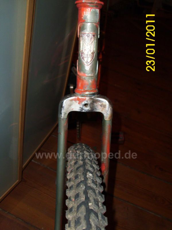

Taugt die Gabel was für die Modellbestimmung? Ist eckiger als bei den Tourenmodellen, oder?
Edit: Komischerweise war eine "Halus"-Lampe verbaut...
