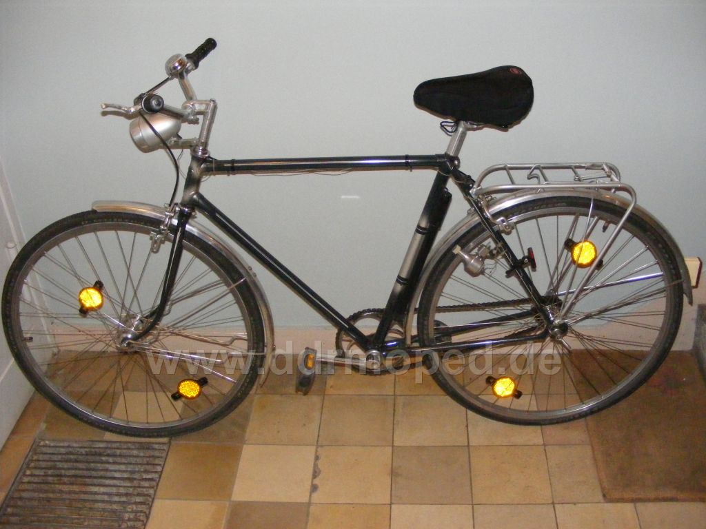

Hier mal ein Bild von einem Rad meines Opas, das er sich kürzlich erworben hat. Diamantsportrad, 50er Jahre (habe natürich vergessen, mir die Numemr zu notieren). Irgendwann mal professionell überlackiert und liniert - das macht wirklich was her.

Ist von dem Diamant-Rad noch ein bisschen Geschichte bekannt?
Falls das mit der Lackierung schon wieder Lindenkreuz gewesen sein sollte, müssen die ja echt fleißig gewesen sein.

Dein Opa hat ja echt Geschmack! Was hat er dafür gelöhnt? Sogar mein Vater wollte sich letztens so ein Damenrad mit dickem Alurahmen und Tiefeinstieg kaufen. Hat er zum Glück nicht gemacht und fährt jetzt weiter mit seinem Scott Stahlrad.
