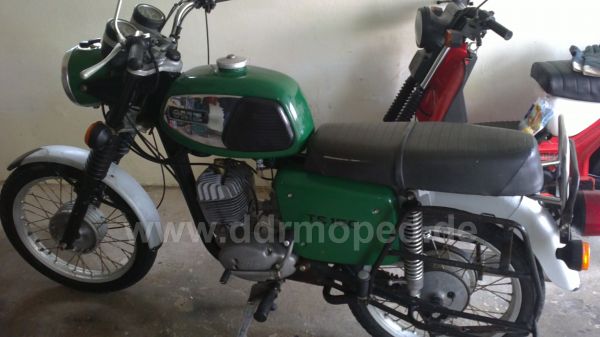

So hier mein 1. Foto

Gut erhaltene Hufu thumbsup.gif .
Optisch ist ja kaum was zu tun.
Wenn Du die Telegabel wieder einbaust, bitte den vorderen Kotflügel wieder richtig herum montieren wink.gif biggrin.gif .

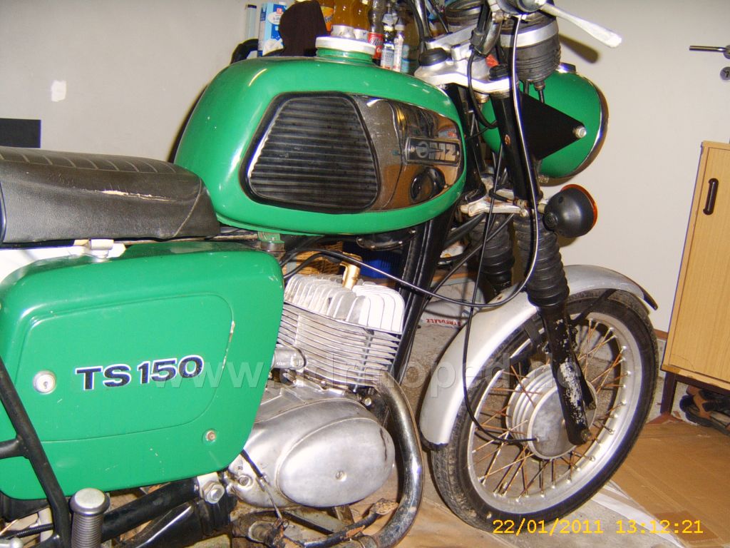

So hab gerade schonmal ein bischen genauer nachgesehen und paa sachen sind noch zu machen
1. Vergaserdüsen und Schwimmer erneuern
2. Paa Kabel der Elektronik erneuern (wofür dient eigentlich dieser Alubehälter, mit der Spange vor?)
hab schon vorsichtig mit Hämmerschlägen und Kriechöl versucht aber da passiert nix.
Mehr konnt ich erstmal nicht herausfinden, war ziemlich kalt in der Garage tongue.gif
aber hier noch ein Bild
bevor ichs vergesse zu fragen: woher bekomme ich diesen MOS2-Öl Zusatz? Ich finde immer nur Sprayflaschen oder brauch ich das ganich mehr bei den modernen Ölen?

Alubehälter mit Spange...du meinst sicher den Laderegler.
Am Motor solltest du mit Hammerschlägen vorsichtig sein.
Versuch es mal mit Wärme und einem ordentlichen Hebel.
