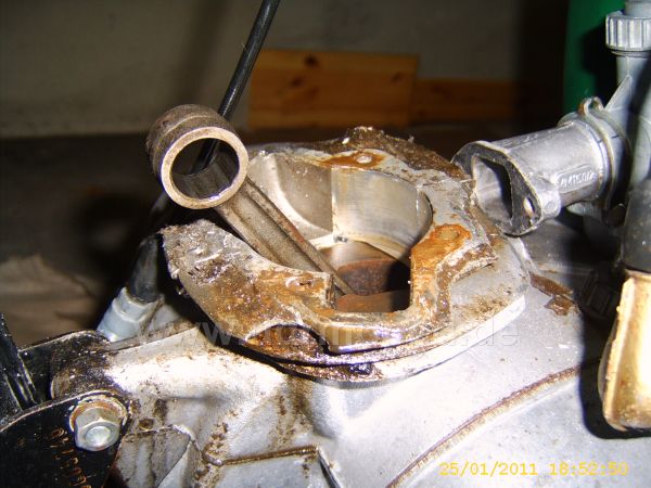

hab meinen Zylinder endlich abbekommen
Schuld daran das er nicht abging waren komplett festgegammelte Stehbolzen, musste dabei mit nem Schraubendreher zwischen Zylinder und Zylinderfuß und denn durchschlagen der hatt sich vorher nich 1mm bewegt, selbst warm machen half nichts und nachdem ich die Stehbolzen denn komplett aus dem Block gerissen hatte klemmte der Kolben auf den letzten 2 cm.
Eigentlich wollte ich sie in ein paa Wochen fertig haben aber nun kann ich se wohl wieder verkaufen cry.gif

unsure.gif Ohh,das klingt ja gar nicht gut,aber gleich die Karre verkaufen,ist quatsch und vieleicht gar nicht nötig,den wenn ich Dich richtig verstehe,sind die Stehbolzen aus dem Alugewinde des Zylinderfusses rausgerissen,das ist halb so schlimm. smile.gif wär sicherlich auch nicht verkehrt gewesen,vorher mal anzufragen ob da jemand von Uns helfen kann,ich hatte schon ein paar mal das gleiche proplem mit anderen Motoren.Im Normalfall kann man die Stehbolzen rausbekommen,indem man sie Tage vorher gründlich mit Öl oder Rostlöser "durchweicht",dann kontert man zwei Muttern miteiander,und dann lössen die sich mit einem Knack,und falls nicht,dann lässt man sich schon was einfallen,aber egal... dry.gif
Zu spät,aber denoch,falls nähmlich das Loch/die Löcher nicht total vernuddelt ist oder gar noch ein Stahlrest drinne steckt,helfen da Gewindehülsen(hab eben mal den richtigen Namen vergessen),die Du eindrehen kannst,also aussen sowas wie M8 oder M10,und innen das Gewinde wie die Stehbolzen M6. Kannst mal ein Foto machen,von der Zerstörungswut,dann kann man eher sagen,ob noch was zu retten ist? wink.gif

Wenn ihr wüsstet wie ich herausgefunden hab das es an den Stehbolzen lag, um das nämlich heraus zu finden musste ich fast den ganzen Zylinder kaputt kloppen und es hatt sich immer noch nix bewegt, erst als ich nen Schrauben drehen in die Fußdichtung geschlagen hab hat er sich minimal nach oben bewegt.
Nun ist die Dichtfläche hin und die Kühlrippen sind weggebrochen.
Ich hatte erst versucht nur den Zylinder zu beschädigen, den hätte ich ja ohne Probleme neu machen können aber es half wirklich ganix außer unterhebeln und rausbrechen.
Stehbolzenreste stecken natürlich noch in den Gewinden.

Geschrieben am: 25.01.2011, 18:57
Beiträge: 38
Mitgliedsnummer.: 4120
Mitglied seit: 16.01.2011
So hier das Schandbild
Vom Zylinder mach ich lieber keine Bilder da wird mir selbst ganz schlecht, ich frag mich immer noch was da in mich gefahren ist.

oh mann, willst Du echt weitermachen?
Du hättest doch nach der Kopfdemontage die Stehbolzen rausdrehen können und dann den Zylinder abnehmen...? Das geht immer!
Das sieht wirklich ein wenig übel aus - vllt. Kriegt man das ja mit drüberschleifen weg?!
Aber verkauf das schöne Teil ja nicht sonst komm ich vorbei und hau dich! cool.gif
Nee Spaß beiseite sollte es keine andere Möglichkeit geben... Ich hab zur Not noch einen kompletten 150er TS Motor.
Er ist nur nicht überprüft und leider schwarz angemalt aber das bekommt man wieder hin... Wie er innen aussieht kann ich auch nicht sagen das wäre dann zu überprüfen.
Oder du versuchst es mal in der Bucht vllt. bekommst du da was passendes.
Aber nicht gleich die Flinte ins Korn werfen es gibt für jedes Problem eine Lösung! Auch wenn es manchmal dauert bis einem was eingefallen ist.

Die Stehbolzen gingen wirklich nicht raus ich habs versucht und hab dabei die Muttern und das Gewinde des Bolzens kaputt gemacht, wie sollen die sich auch drehen können wenn sie mit dem Zylinder "verschmolzen" sind?
vielleicht kann man auch den Motor zerlegen und die beiden Gehäuseteile erneuern, allerdings habe ich keine Erfahrung bei dem Motor und würde mich da alleine noch nicht rantrauen, das Getriebe ist ja noch in Ordnung.
In der Bucht hab ich schon geguggt aber da weiß ich auch nich was ich bekomme, gibs denn hier Leute im Forum die sowas reparieren können wink.gif

Das Gehäuse ist rettbar, wenn in die defekten Stehbolzengewinde die beschriebenen Gewindeeinsätze kommen. Frag einfach in einer Autowerkstatt, dort wir auch manchmal mit diesem Einsätzen(Heli-Coil) gearbeitet.
Die Kühlrippen sind nur optische Makel, die Funktion hemmt die Beschädigung nicht.
Die Dichtflächen kann man mit Flüssigmeatll wieder begradigen.
Trotzdem sehr schade drum, auch um den Zylinder...lieber fragen, bevor man sowas gänzlich zerstört. Aber Du lernst draus fürs nächste Mal wink.gif .

richtig würd ich auch meinen...
und wenn du die abgebrochene Kühlrippe vorsichtig und sauber wegfeilst, dremelst oder wie auch immer sieht das dann auch um vieles sauberer aus als das abgebrochene Teil wie es jetzt ist thumbsup.gif
aber versuchs erstmal mit den Heli - Coils die sind echt gut!

Ich müsste die Stehbolzenreste erstmal Ausbohren und denn hab ich das Problem das die Dichtfläche vom Zylinderfuß kaputt ist.
Man könnte auch einfach ein größeres Gewinde nachschneiden und größere Stehbolzen einschrauben aber wie gesagt die Bolzen da rauskriegen ist so ein Problem. Der Bohrer wird sich eher durchs Alu fräsen.
Ich habe wirklich keine andere Möglichkeit gesehen um den Zylinder ab zubekommen, wenn ihr Ideen habt wie man den Motor hätte retten können, dann immer her damit fürs nächste mal. wink.gif

für die Gewinderester gibts sogenannte Linksdreher,in verschiedenen Stärken,die sind extra für abgebrochene Gewinde erfunden worden.Ich hab sowas nicht,aber vielcht leiht dir hier ja jemand was,oder du fragts in Deinem Baumarkt nach.Das mit dem ausbohren ist da so eine Sache,den die mitte nicht exakt getroffen,setzt der Bohrer seitlich ins weiche Alu weg,oder er kann auch abbrechen,das würde ich nicht riskieren.Ein linksdreher ist sehr stabil,man dreht in in ein kleines vorgebohrtes loch,was auch nicht mittig sein muss,links herum hinein,und damit den Gewinderest raus.
Die Dichtfläche musst Du mit sehr feinem Schleifpapier von Krat befreien und dann Vertiefungen mittels Knetmetall wieder angeleichen,das gibts auch im Baumarkt.die abgebrochenen Kühlripppen würden mich zumindestens stören,wenn du die noch hast,ist das Knetmetall genau das richtige um sie wieder für immer stabil zu befestien.Oder du bist so gut im basteln,das du die Nachformst.
...soll doch gelacht sein,das gute Stück nicht wieder hinzubekommen,oder? wink.gif
