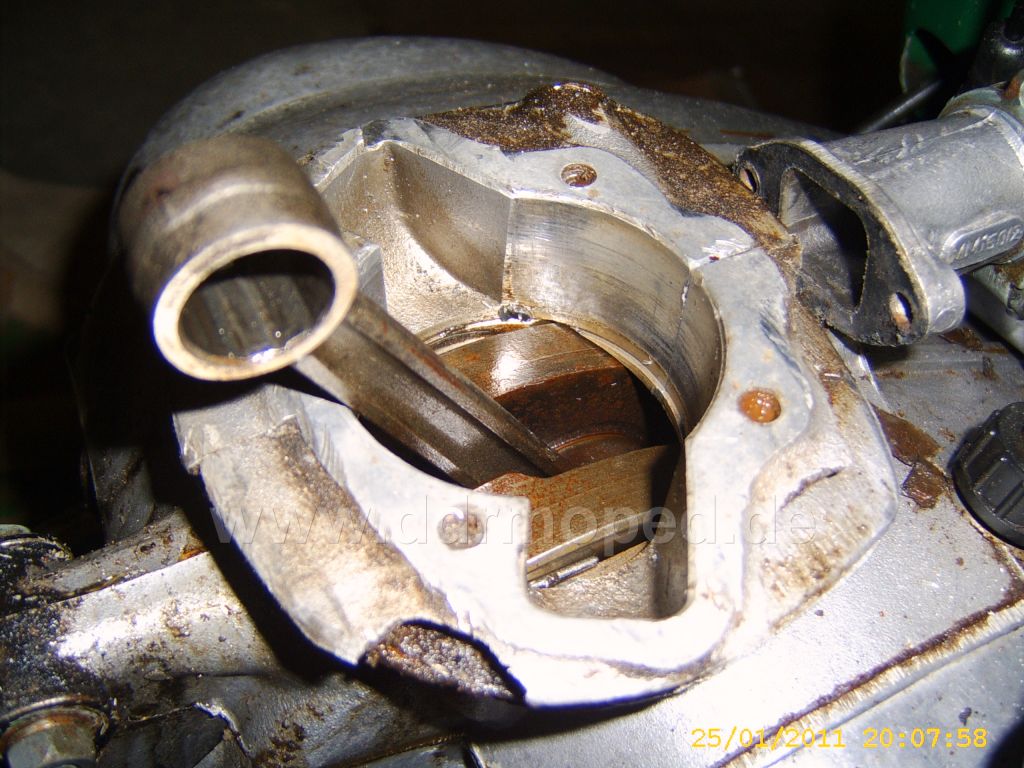

Denn werd ich wohl mal die Bucht beobachten müssen vielleicht finde ich da einen guten gebrauchten.
Das is doch alles mist, hatte mich schon so aufs fahren gefreut.
So sieht die Dichtfläche nach dem saubermachen aus

Lern aus Deinen Fehlern,den Du schreibst oben:
Ich habe wirklich keine andere Möglichkeit gesehen um den Zylinder ab zubekommen, wenn ihr Ideen habt wie man den Motor hätte retten können, dann immer her damit fürs nächste mal. wink.gif
Das hättest gleich machen sollen,dafür gibts UNS nähmlich hier,um genau sowas zu vermeiden.Wer in Deiner Nähe wohnt,wäre bestimmt auch mal zu Dir gekommen,bei mir zB. vor kurzem erst der Lambian,bei meinem Duo.
Und weil wir grad bei Fehlern sind:Es ist zwar Dir überlassen,wo Du Dir den Motor kaufts,aber hast du mal über eine Anfrage in dem Teilemarkt im Forum nachgedacht?
Die Jungs hier haben einen guten Ruf zu verlieren,und die meisten wollen helfen und nicht die grosse Kohle machen,da haste dann einen Ansprechpartner,u.nicht die Katze im Sack wie so oft bei Ebay.

Wenn ich die Bilder so sehe, u.A. die Rostspuren an der Kurbelwelle, behaupte ich dass der Motor zerlegt & überholt werden MUSS damit er vernünftig läuft.
Falls die KW-Lager auch nur minimal Rost angesetzt haben, würde das ihren "Tod" innerhalb kurzer Zeit bedeuten...
Bei mir oxidiert auch noch ein /3-Gehäuse vor sich rum, da sieht aber der limaseitige KW-Lagersitz ziemlich fertig aus...

Nagut bevor ich denn kostenintensive Ausbesserungsversuche wage, werd ich mich nach nem anderen Motor umhören und meinen als Ersatzteilspender freigeben.

Wenn die Emme so lang gestanden hat, dass Flugrost im Motor ist und alles so fest gegammelt ist wie bei dir, wär sie eh nicht lange gelaufen.
Schau dir mal das "Kolbengesicht" und die Laufbuchse an und teste die Kurbelwelle auf Spiel. Deine Simmerringe werden auch nicht mehr geschmeidig sein.
Du machst den Motor jetzt ein Mal richtig und kannst viele Jahre ohne Sorgen fahren.
