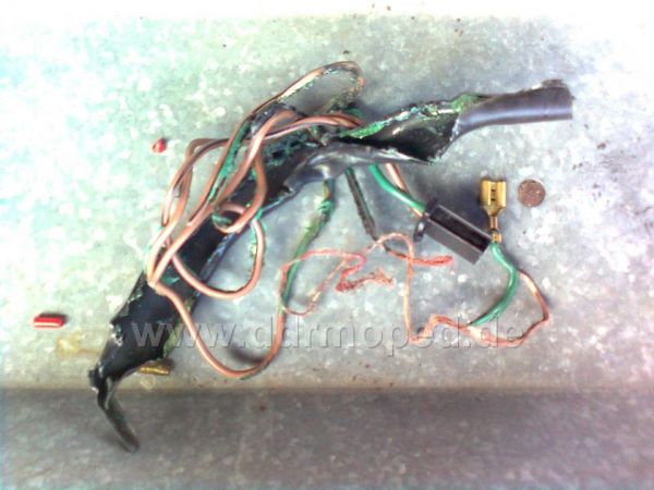

kakerlake
Geschrieben am: 20.01.2011, 21:24
Beiträge: 924
Mitgliedsnummer.: 3508
Mitglied seit: 07.06.2010
Das hat doch nix mit Schaltschrank verkabeln oder Korrosionschutzkabeln von zig 100Meter Länge zu tun wo alle gleich aussehen und wenn sie falsch nummeriert sind muß man halt "durchklingeln" welches Kabel welches ist... blink.gif
Hier gehts um KFZ-Kabelbäume und da mag ich nunmal keinen Murks...selbst dann nicht wenn er original ist...und Uraltkabelbäume sind nunmal Murks für mich solange das Fahrzeug nicht im Neuzustand im Museum steht.
Wer halt vergrünspanten geschwärzten Kupfermist in neuer Verpackung braucht soll sich das halt so machen. ph34r.gif wink.gif Gibt vielleicht irgendwann mal nen netten Kabelbrand...am so originalen Fahrzeug. cry.gif

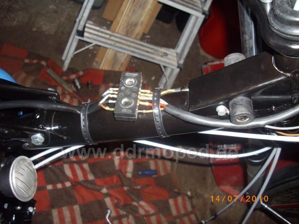

lambiman
Geschrieben am: 20.01.2011, 23:58
Beiträge: 3304
Mitgliedsnummer.: 567
Mitglied seit: 18.04.2007
Also bei Restaurationen sollte man neue Kabelbäume fertigen und auch dann wenn der Originale defekt ist.
Es ist ja vorallem auch für die einwandfreie Leitung von Strom wichtig das die Leitung ebend keinen Grünspan angesetzt hat das sind ja auch immer übergangswiderstände die sich vorallem in der Lichtleistung der kleinen Lichtmaschine zeigen(man kann sich auch ne Vape verbauen dann fällts nicht mehr auf laugh.gif ).
Ich habe das bei meiner N so gehalten und habe auch schon mal über die enorm gute Lichtleistung des Hauptscheinwerfers gesprochen die vorallem durch die neue Kabelage und dann die gute Reflexionsschicht etc kommt.
Um der Originalität etwas zu entsprechen habe ich an sichtbaren stellen 2 farbige Kabel aufgetan das wäre bspw das Kabel für die Tachobeleuchtung oder für die Hupe und das wäre es schon an sichtbaren Kabeln bei der Vogelserie wärens ja nur die fürs Parklicht
Soll heißen die Originalkeule würde ich hier nicht schwingen denn sehen tuts keiner da gibts andere Details die für mich wichtiger wären.
übrigens habe ich alle möglichen Kabelfarben verwendet alles zusammengesteckt ohne mir zu markieren für was was ist denn normalerweise nimmt mans ja nichtmehr auseinander und verkaufen wollte ich das Möp eigentlich auch nicht brauch mir deshalb auch keine sorgen um andere machen.
Übrigens habe ich mir für die Kabelschuhe extra noch ein Zange gekauft die geht auch für Kabelösen
