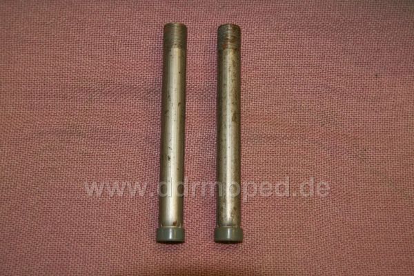

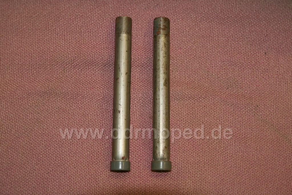

Hier erst mal die orginalen (letzte Ausführung) Gleitrohre mit angepresster Buchse.
Geschrieben am: 21.01.2011, 10:51

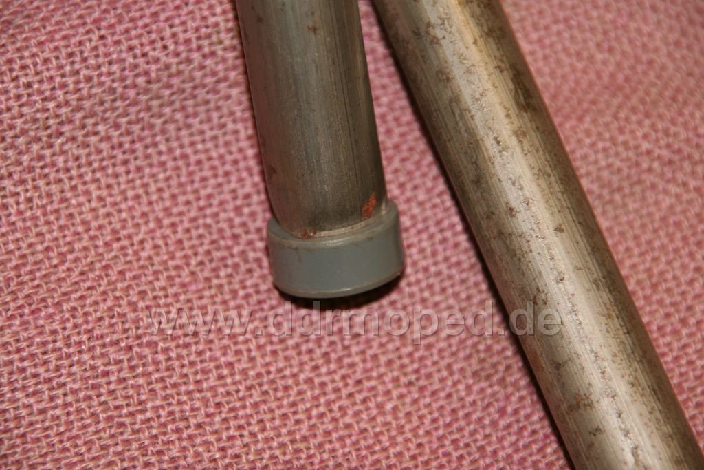

Die Buchse ist mit einem Wekzeug ringsrum 3mal verpresst worden.

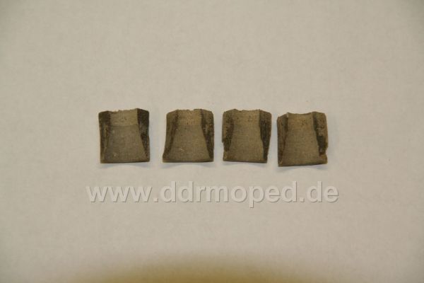

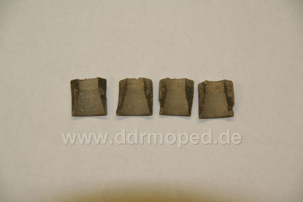

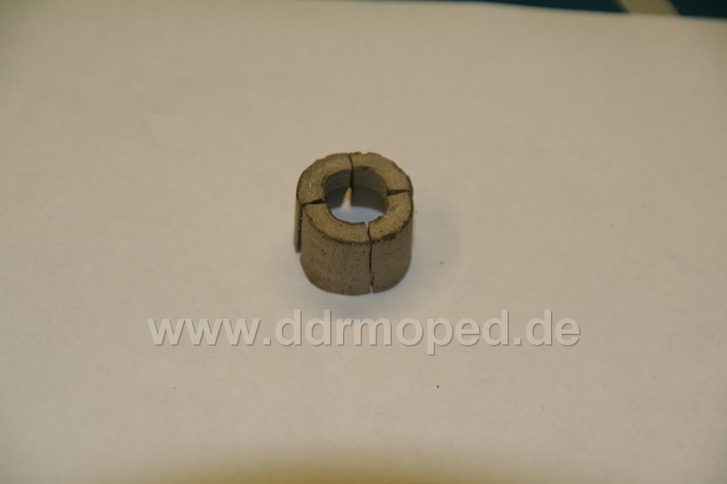

Die Gleitsteine. 3 davon braucht man pro Dämpfer. Und sooo genau sind die nicht. laugh.gif
Geschrieben am: 21.01.2011, 10:54

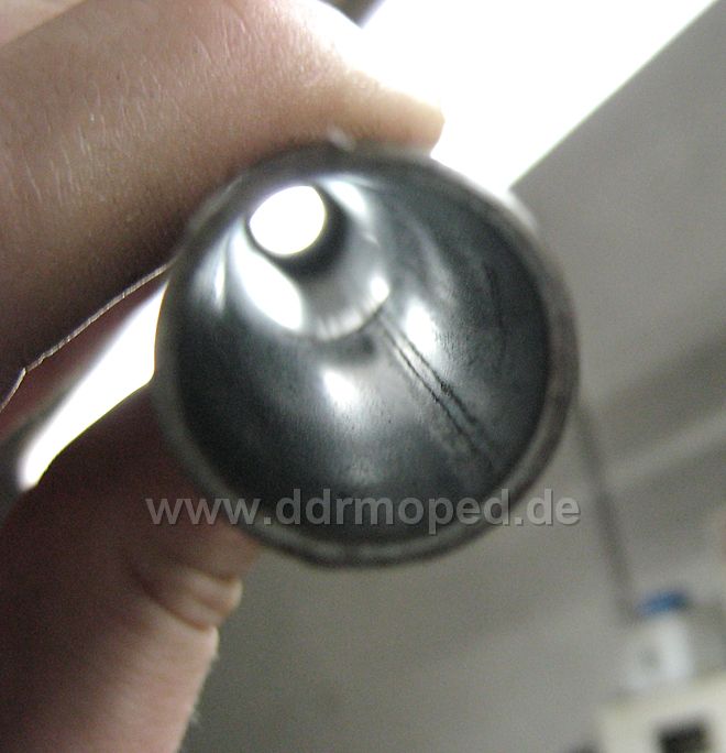

Und so ungefähr hat man sie gefertigt oder war der Rohzustand. das Stück ist aussen zylindrisch, nur innen konisch aufgebohrt/gedreht.
Geschrieben am: 21.01.2011, 11:05
Zu den Gleitsteinen :
Fertigungstechnisch auf der Drehbank sicher kein Problem .
Danach auf eine Fräsbank mit Teilkopf , 0,8er Sägeblatt einspannen , dann bekommt man vier Stück sauber hin .
Kann also theoretisch jede Hinterhof-Bude machen .
Das Problem sehe ich beim benötigten Material ...

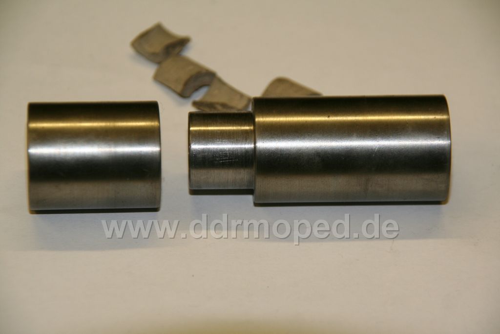

Das Werkzeug habe ich. Es ist nur eine 2-teilige Hülse, bei der der längere Teil innen konisch geht, damit die Gleitsteine mitsamt der Führung auch ins Rohr gehen. Man bekommt es (s.oben) aber auch mit einem Kabelbinder hin. Mittlerweile sind in meinem Werkzeug da Spinneweben drin. laugh.gif
Mein Gedanke damals war, weil es eben nicht unkomliziert ist (selbst wenn man Alles hat), die Dinger komplett zu regenerieren.
Man müsste jeden alten Dämpfer für Preis x aufkaufen (damit man einen Bestand hat), die Neufertigung der Rohre, Buchsen, Steine im Griff haben und dann die regenerierten abgeben. So wird m.E. nach am besten ein Schuh draus.
Nur die Rohre mit Buchse nutzen nichts. Da gehören die Steine dazu.
