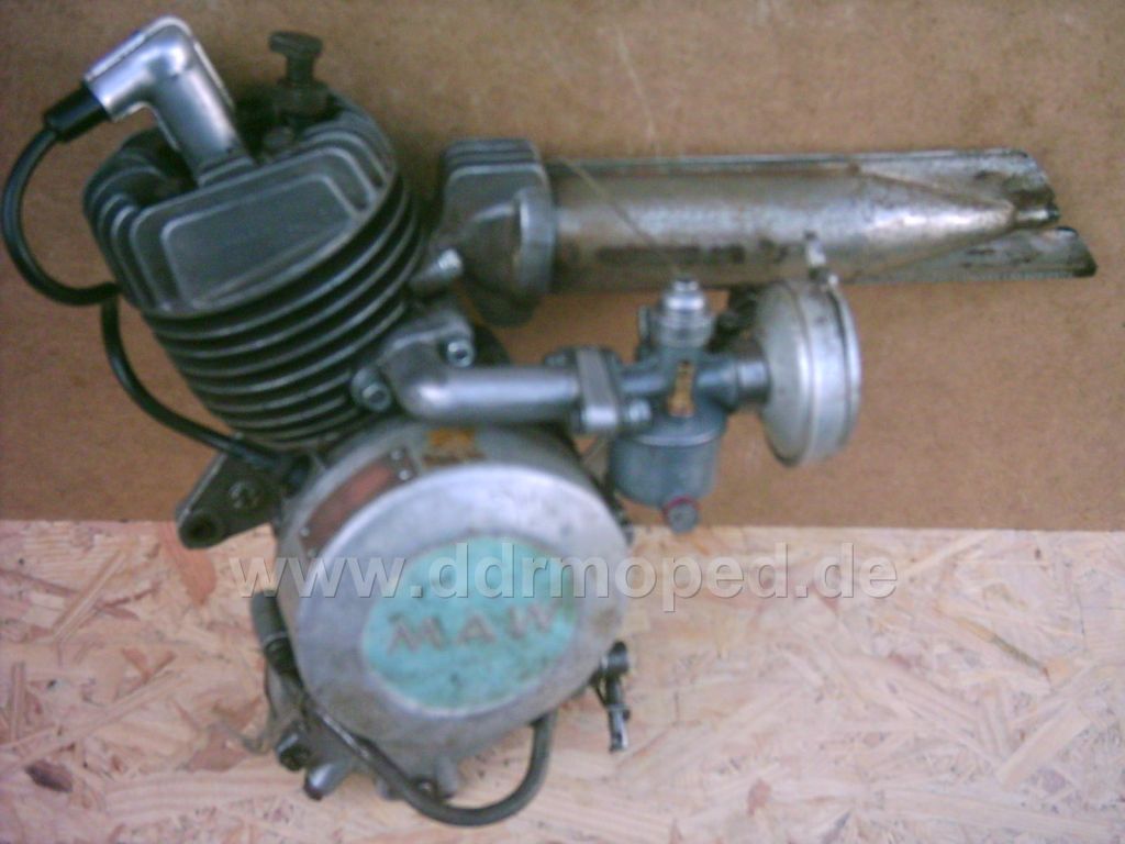

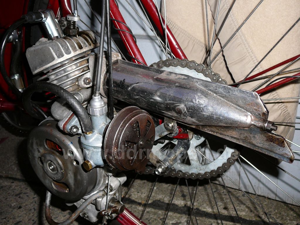

Ganz einfache Fragen: Ich mehre grad an einem MAW Motor der ersten Generation mit langer Auspufftüte rum,und würde gerne nur wissen wollen,ob die 5 ? _uhm.gif Prallbleche auf der Gewindestange eigentlich gleich direkt hinter dem Gusskrümmerstück kommen oder hinten in der Tüte? Kann ja sein,das es einen Einfluss auf das Leistungsverhalten hatt,oder den Verbrauch,abgesehn vom Klangbild.
Da ich kein Bild oder eine Aussage dazu hier finde,und es bei einigen Maff Motoren bei mir immer mal anders ist,wollte ich das mal engültig klären.Und das zweite der Vergaser:Ich habe einen wirklich guten IFA Vergaser NKJ 121 mit kleinen BEWA Luftfilter erstanden,hab da leider jetzt kein Bild von,aber das sind noch andere Nummern auf dem Anschlussflansch,auch ein grosses D,auch im Schwimmergehäuse,was bedeuten die?
Und gehört nicht ein wie im Katalog ein sogenannter "Stabilisatorring" auf den Schwimmer?
Dankeschön.der Enrico

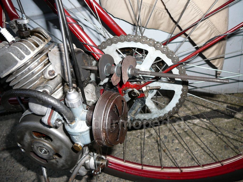

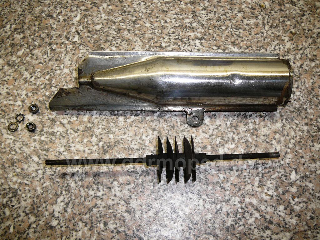

Auf die Gewindestange kommt zuerst eine Mutter soweit ich weiß. Dann das erste Prallblech und dann so ne Hülse usw. Denke aber daß in der langen Tüte ein paar mehr Hülsen und Prallbleche verbaut sind,denn in der kurzen sind ja schon 6Stück drin.

Liegen die Prallbleche alle in einer Flucht hintereinander? Oder sind sie verdreht versetzt?

Die Prallbleche sind original verdreht,bzw. versetzt. Das ist aber eigendlich egal,da durch die Vibrationen eh die Rundung nach unten rutscht...die rütteln sich also etwas locker.

Also....lange wie kurze Auspufftüte hat 5 Prallbleche versetzt -eins nach oben nächste nach unten- immer mit Abstandsbuchse verbaut.
Zur bessen Haltbarkeit der Gewindestange im Krümmer -ich hab da auch schon welche mit rausgerissenen Gewinde gesehen, schraube ich die Gewindestange durch den Krümmer, lege eine größere U-Scheibe unter und schraube eine Mutter drauf.
Mutter ankörnen -so kann sie sich nicht lockern-
ist bissel "Fummelei" aber geht und hält bombenfest...auch über lange Zeit.
Und ja man braucht dann ne längere Gewindestange...so 2-3 cm sollten reichen.....

Gußkrümmer, Mutter, erstes Prallblech...so ist es richtig.
Menge der Prallbleche.....weniger ..er wird lauter und es geht der Staudruck zurück ohne welchen ein 2-Takter keine Leistung hat....
ich habe in einem kurzem Auspuff nur 4 verbaut, wird lauter -logisch- fährt sich aber
nicht anders als mit 5 Blechen. Beim Verbrauch habe ich nix feststellen können.

... ich mußte jedoch gerade beim MAW-Motor lernen, daß es nirgends ein Patentrezept gibt. Ich hatte immer ein Problem, daß die Gasannahme verzögert war und der Motor schlecht hochdrehte. Es fühlte sich immer irgendwie "gequält" an.
Irgendwann habe ich nach x Versuchen an Zündung und Vergaser mal zwei Prallbleche herausgenommen sowie die Abstände zwischen den verbliebenen drei Blechen verdoppelt. Und siehe da: Mein Motor drehte plötzlich richtig gut und hörte auch auf, bei hohen Drehzahlen zu viertakten!
