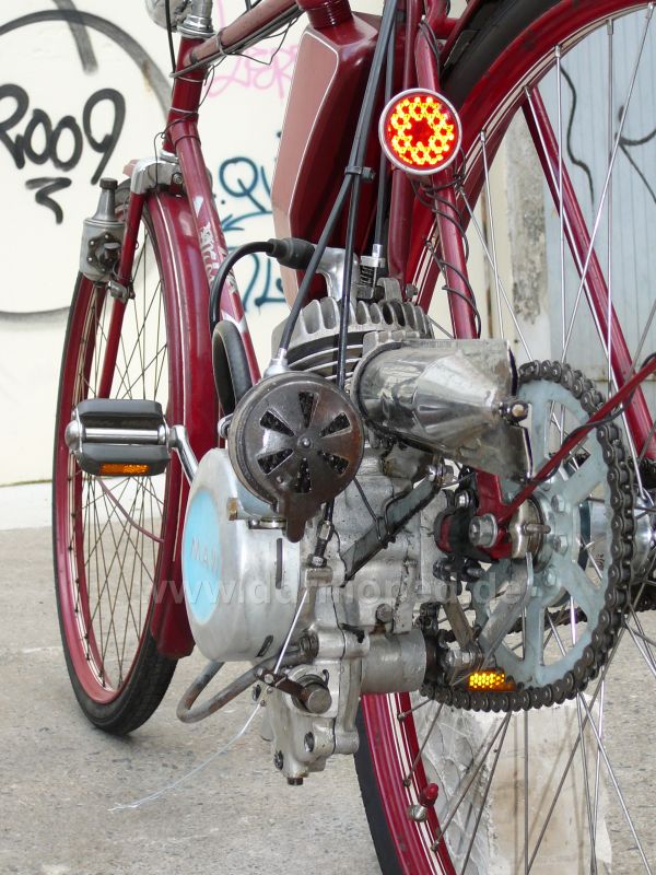

@Prinz: Na, dann mal gute Besserung und danach viel Erfolg bei den ersten Straßenversuchen!
@moosmutzel: Das ist MEINS! ... wink.gif
https://www.ddrmoped.de/forum/index.php?showtopic=2516

Hi Tim,
wie schon oben geschrieben: Bei diesen Motoren kann (und muß) man viel probieren, bis sie optimal fahren ... ich hab auch schon 13er Vergaser am MAW gesehen ... _uhm.gif
Ich hab ja den Auspuff nicht vollkommen leergeräumt ... also, ein Staudruck ist schon noch vorhanden ... und bei mir wars wirklich so: Nach der kleinen Auspuffkorrektur lief das Motörchen sehr viel freier und dreht nun fröhlich hoch.
Nun, ich hab keinen Mehrverbrauch festgestellt ... aber bei den paar Kilometern, die ich im Jahr mit dem MAW fahre, würde der auch nicht wirklich ins Gewicht fallen.

... also, ich fahre jetzt schon sehr lange mit der 3-Blech-Variante, ohne Probleme ... das Motörchen dreht schön hoch, das Fahrrad fährt knapp über 40 km/h .... und ich bin immer gut zu hören ... wink.gif
... ich kann mir auch nicht vorstellen, daß Veränderungen am Auspuff solche Patscher auslösen und erst recht nicht, daß dadurch der Zündkerzen-Kontakt verbogen wird ... das muß andere Ursachen gehabt haben ...
... aber wie schon gesagt, bei diesen Motoren muß man die Optimal-Variante aus Zündung-Vergaser-Auspuff individuell ausprobieren, dann rollt das Teil auch flott.
