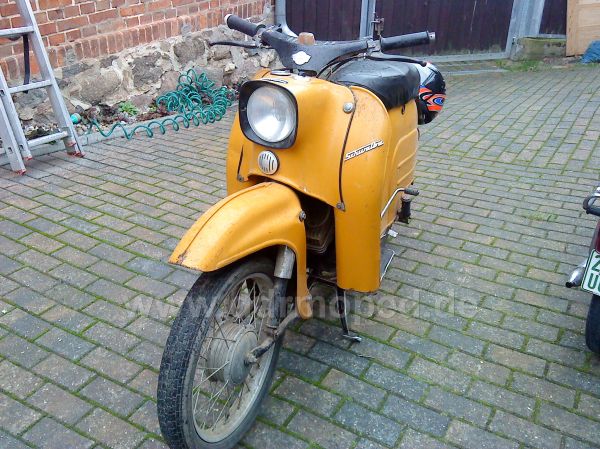

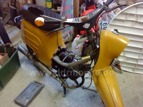

Hier noch ein Foto ohne " Herz"...
Mehr Bilder habe ich leider in meinem Eifer nicht gemacht.
