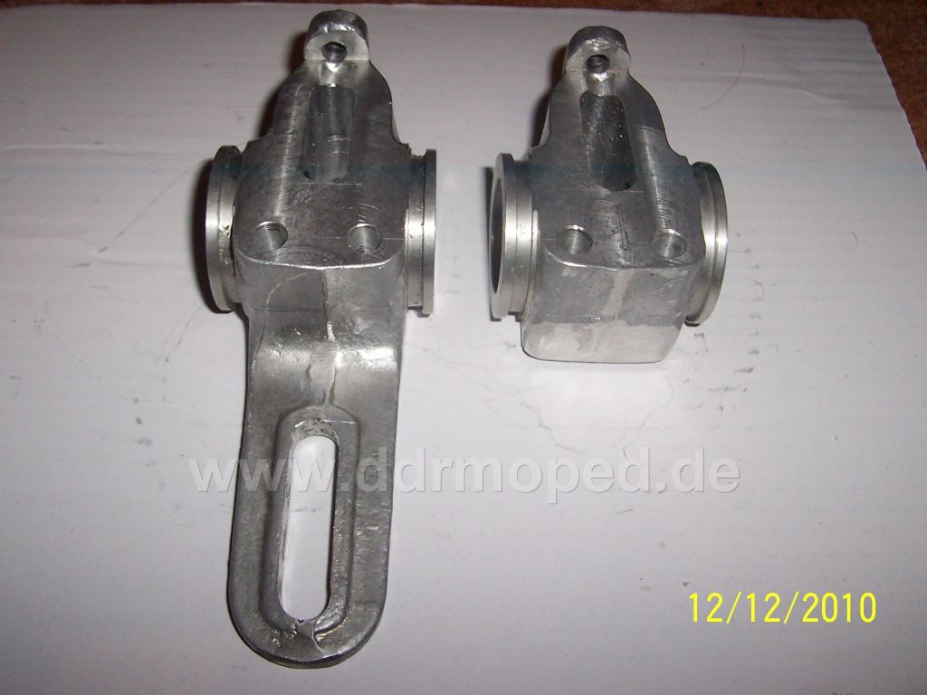

Grüß Dich Lars und willkommen im Club der RT-Treiber! ... das mit einer hinteren Achsaufnahme wird schwierig. Diese Teile haben gerne mal (Ermüdungs-)Brüche. Ich hörte aber mal davon, das es private Nachfertigungen diesbezüglich geben soll. Allerdings muß ich passen, wer solche Arbeiten anbietet bzw. was Selbige kosten. Aber eventuell kann Dir auch jemand aus dem Forum weiterhelfen - warte einfach mal ein paar Tage ab, es ist nicht jeder täglich online... Darf ich fragen, woher Du kommst (Stadt)?! Gruß, Bernd

Ja das ist richtig, die Teile fertigt er nach. Ich habe meine von ihm und war begeistert, er verkauft die aber nur paarweise. Der Preis lag so um die 110 Euro. Und die sehen dann so aus: Den Schlitz für die Klemmung musst du selber reinsägen.

Aha... In seiner Bildgalerie auf seiner Internet-Seite (s.o.) sind sie bereits geschlitzt... Immerhin gibt es sie wieder Gruß, Bernd

Ja du hast recht auf den Bildern sind sie schon geschlitzt, ich habe mich auch etwas gewundert. Aber ich war froh das ich entlich welche hatte, und den Schlitzt da reinsägen ist ja auch nicht so'n Problem. Ansonsten sind die Teile echt gut gemacht Gruß Rene

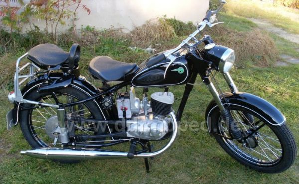

Hallo, vielen Dank für die schnellen Info's. Werde bezüglich der Achsaufnahme mal nachfragen. Ist auf jeden Fall gut zu wissen, das die Teile jemand nachbaut. Ich habe meine alte gebrochene Achsaufnahme zum schweißen gegeben. Da ich jemanden kenne der von Berufswegen Schweißer ist, dachte ich mir ich probiers mal aus. Die Achsaufnahme ist ja kein reines Aluminium. Der Werkstoff nennt sich Elektron und hat wohl einen sehr hohen Magnesium-Anteil. Mein Schweißer hat jetzt eine sehr spezielle Elektrode bestellt um dann einen Versuch zu wagen. Ich halte euch auf jedem Fall auf dem laufenden. Evtl. kann ich dann etwas genaueres zum Schweißverfahren erzählen. Anbei mal ein Bild von einer RT 125 /2 Bj. 57. Diese gute Stück habe ich im letzten Jahr für einen bekannten Restauriert.

Hallo Lars Schönes Moped hast du da aufgebaut  , das einzige was nicht so richtig passen will ist die Batterie. Aber das ist ja nur ne kleinigkeit. Das mit der Achsaufnahme Schweißen ist sehr interresant, berichte BITTE weiter, die Teile sind ja, wie weiter oben schon gesagt wurde, sehr anfällig für Brüche und Risse. Hast du auch Bilder von deiner 125/0 ? Gruß Rene

| QUOTE | Aus welchem Material sind die neuen Achsaufnahmen? Sieht nach Aluminium-Guss aus. Wenn's so ist, wäre das Material dann nicht zu weich? |
Hallo Mopedfuchs
Laut Ralf Schaum, (er fertigt diese Teile in seiner Freizeit), bestehen die aus einer Aluminiumgusslegierung und sind gehärtet.
