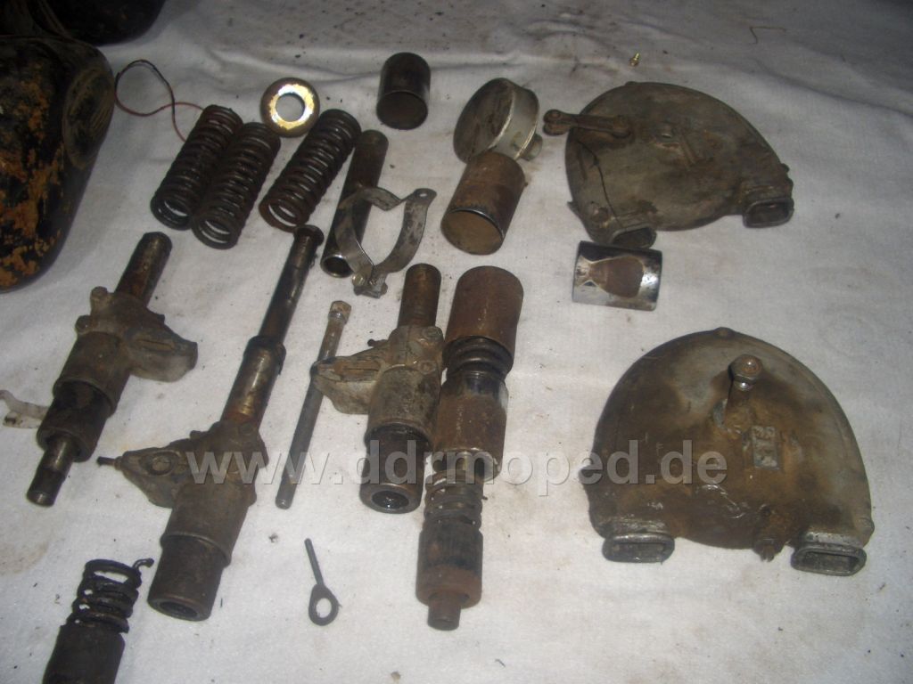

hintere Stoßdämpfer und Kettenkasten ,sind zwei verschiedene

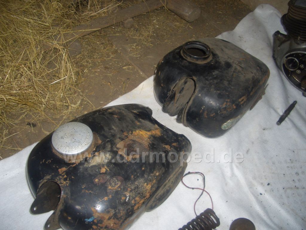

zwei Tanks

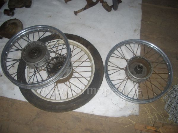

Räder

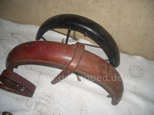

Schutzbleche ,hinten mit kleinen Werkzeugfach in maron

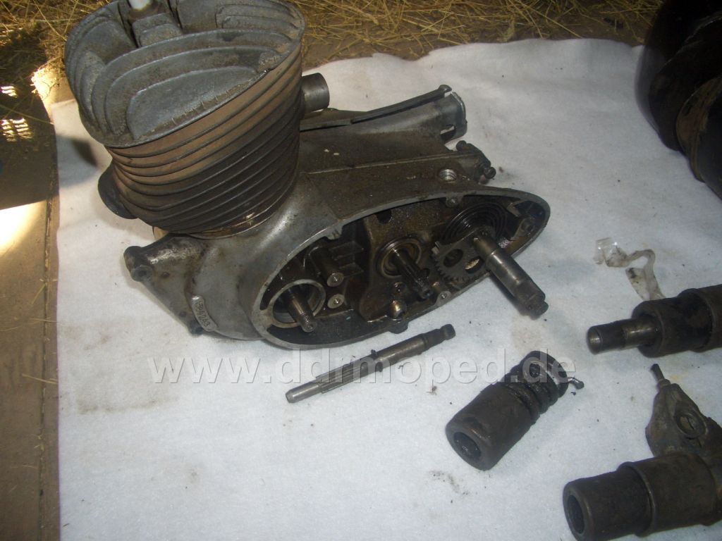

Motor mit einer 1584... Nummer
Emme
Geschrieben am: 21.01.2011, 13:11
Beiträge: 2295
Mitgliedsnummer.: 1836
Mitglied seit: 22.01.2009
andere seite ,Frage ,war es drei oder vier Gang? _uhm.gif Erkennt man es an den Kühlrippen!

Motor ist 3 Gang, ansonsten fehlt ja noch bisschen was.
Saxonia
Geschrieben am: 21.01.2011, 18:30
Beiträge: 2710
Mitgliedsnummer.: 3138
Mitglied seit: 24.02.2010
Motor, Seitenkasten,Luftfilter,Rahmen passen zumindest an die /2 die Räder nicht die gehören an die /3
Die teuren Teile fehlen, investieren wirst du mindestens 2000€ alles in allem, Wert wird sie am Ende ca 2500 sein.
Wenn sie dir das nicht Wert ist, dann haben die Teile einen ca Wert von 100-150€.

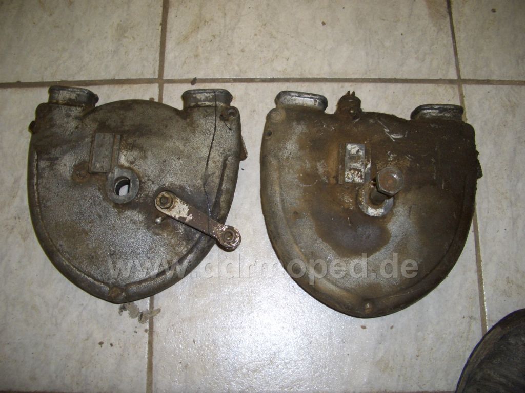

Hallo!
Hab mal paar Bilder von den Kettenkassten gemacht, sind ja zwei verschieden,bestimmt halb und vollnabe. hmm.gif
Würde wo auf Vollnabe gehen ,das wäre ja 58er
