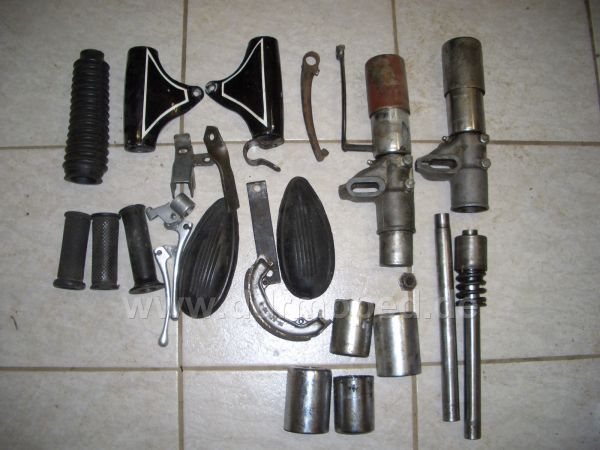

den Ständer habe ich auch da liegen. Am Ersatzrahmen ist auch einer ran ermm.gif
Gruß Schubi
Saxonia
Geschrieben am: 27.01.2011, 11:51
Beiträge: 2710
Mitgliedsnummer.: 3138
Mitglied seit: 24.02.2010

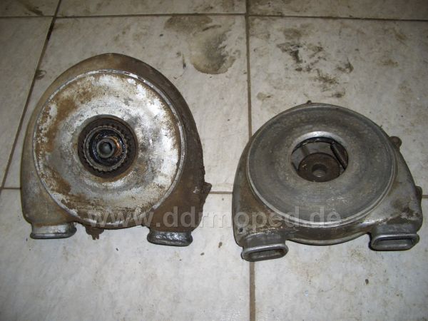

Hey Schubi, du müsstest ein Bild von der anderen Seite der Kettenkästen machen wink.gif
Was ist denn auf dem linken für ein Kratzer oder ist der gebrochen?
Grüße karl
p.s. doppelte Teile würde ich erst NACH der Restauration abgeben.

Hallo!
Hier die andere Seite.
Aus Teilen was aufzubauen ist irgend wie reißvoll _clap_1.gif das juck so richtig in die Fingern. tongue.gif

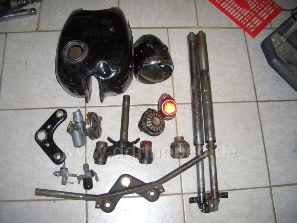

Hallo!
Habe gestern noch ein paar Teile bekommen und ich denke es geht voran.
Der Lenker ist von einer dreier.
Macht es eigentlich sinn auf 12volt umzurüsten? Bin stark am überlegen, wenn der Kostenfaktor nicht so hoch wäre.
fehlende Teile:
Spulenkasten
Sitz
Lenker von der zwei
Kupplung und Gasgriff
Lampenreflektor

Hallo Schubi,
hier ist die RT Ersatzteilliste:
http://mz-rt.de/rt125-2/ersatzteilliste_fu..._rt125-1-2.html
Nimm dir Zeit beim raussuchen der Teile, oft sinds Kleinigkeiten die man auf den Märkten wesentlich günstiger findet, wie zum Beispiel Lenkerstopfen.
Wegen der 12V Umrüstung:
Warum hast du das vor? - fährst du soviel?
Weiterhin muss dazu ein Loch in den kleinen Seitenkasten verbracht werden.
Ich habe mich bei meiner nach einem langen Hin und Her mit Klaus, dem Verkäufer von mz-rt.de dagegen entschieden, wobei Er mich eher davon abbringen musste eine bei Ihm zu kaufen.
Dann müsstest du uns noch sagen was du nun Vorhast /2 oder /3 oder /2 Vollnabe?
Was für ein Durchlass hat der vergaser? 20 oder 22er?
bei einer Vollnaben /2er wäre er mit einem 20er Durchlass richtig, bei iner Halbnaben/2 wäre er komplett flasch und bei einer /3 bräuchte er den 22er Durchlass.
Die Hebellage gehört auch zur ES/TS, oder gabs die an der /er oder sogar an der /2 Vollnabe?
Bei einer /2 wäre noch der Lenker falsch.
Grüße Karl

Hallo Karl!
Jetzt muß ich mal blöde fragen! _uhm.gif Wo messt du den Durchlass der Düse hmm.gif
Eigentlich soll es eine /2 werden mit Vollnabe. huh.gif
Das mit den Lenke weis ich und danke mit den Link.
Gruß Schubi
Saxonia
Geschrieben am: 01.02.2011, 11:45
Beiträge: 2710
Hey, der Durchlass, steht entweder auf einem Kleinen Schildchen, oder er ist dort wo der Luftfilter auf den vergaser geht eingestempelt wenn das nicht der Fall sein sollte einfach diesen Luftdurchlass messen.
20mm /2 Ersatzvergaser
22mm /3 Vergaser
Emme
Geschrieben am: 01.02.2011, 13:14
Beiträge: 2295
Mitgliedsnummer.: 1836
Mitglied seit: 22.01.2009
Hallo!
Gruß Schubi
